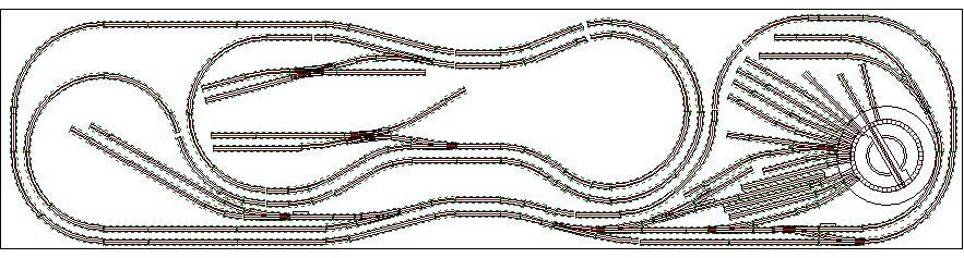

Wellicht wat minder spoortjes en er wel voor zorgen dat rangeer bewegingen niet de voorbijrijdende trein in de weg zitten? Dan heb je er altijd één rijden en kun je er zelf op blijven rangeren.
Die plaat in het midden is en blijft een goede vinding.

De maten van de modules zijn inderdaad 120 x 60.
De rails is van Fleischmann en ik heb ik heb voor de bochten de radius 1 en 2 gebruikt.
Ik heb zaterdag op de 2 kop modules de rails vast gespijkerd en getest :!:
Ik heb verschillende loc's en treinen rond laten rijden wat geen problemen heeft opgeleverd :)
De bochten leveren voor de rijtuigen ook niet echt problemen op, al zouden de Fleischmann rijtuigen (8155 en 8156 etc.) voor het mooi niet door radius 1 bochten moeten rijden ;)
(Maar ik heb nu eenmaal niet de ruimte om modules van 80 cm diep kwijt te kunnen ;) )
Ik ga deze week de schakelaars voor de wissels, ontkoppel rails etc. aansluiten.
Ik zal over het ontwerp voor de middelste 2 modules nog eens goed nadenken ;) :!:
Ook niet door radius 2, als je het mij vraagt.
Ik vond onderstaand toch een mooi voorbeeld dat wordt gegeven om te bouwen....dit in tegenstelling tot waar je zelf mee komt. Ieder het zijne, maar spoortjes van 20 cm creeërt geen fun om te rangeren. En die bochten? Brrr.... Maar evengoed, voel je vrij om het te proberen. Je schrijft het op een forum en dat lokt reacties uit. Dat is juist het fijne, niet?
Zet die plaat in het midden, over de lengte. Het onzichtbare deel schaduwstation, het zichtbare enkelsporige hoofdlijn met een halte waar je je treinen kunt laten kruisen. Als je nog wat meer in de lengte zou kunnen hebben zou je zelfs nog dubbelspoor kunnen doen, al wordt dat erg krap. Maar die krappe bogen kun je dan weer verbergen onder een berg o.i.d.
Grtz,
PS: je topic doet een ander verhaal vermoeden. Ben je er inmiddels uit hoe je je modules aan elkaar gaat verbinden?
Sterker nog: als je r1 en r2 in combinatie gebruikt in een dubbelsporige boog, en op beide sporen rijden rijtuigen, dan heb je een vrij dikke kans op calamiteiten...
