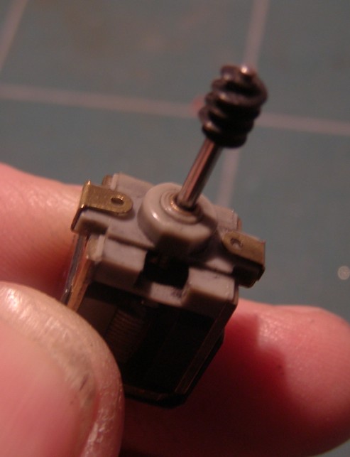

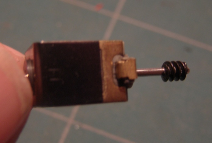

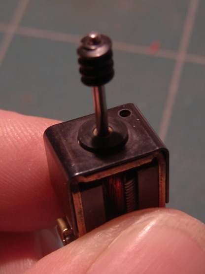

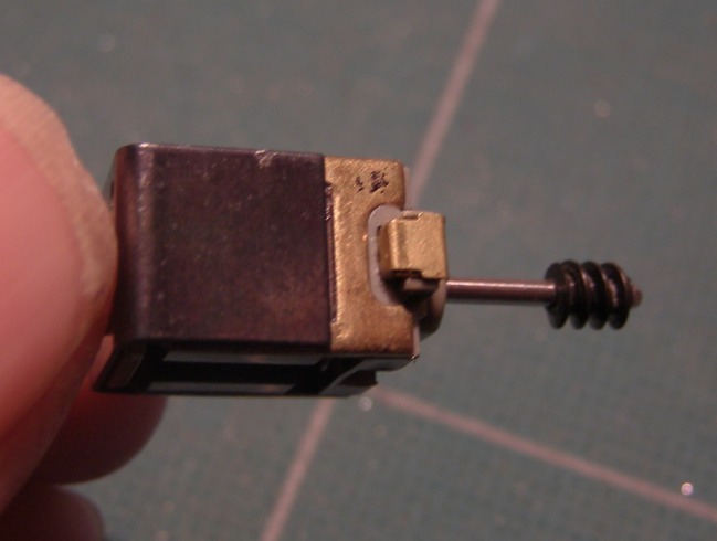

Bij deze nog een paar foto's van de motor zelf
- 17.jpg (40.91 KiB) 3255 keer bekeken
- 16.jpg (42.85 KiB) 3255 keer bekeken
- 13.jpg (46.5 KiB) 3255 keer bekeken
- 12.jpg (52.39 KiB) 3255 keer bekeken

Re: Trein laten digitaal laten rijden
Bekende motortje.
Met die verschil.
Bij mijn loc zijn de koolborstelhouders rond.
Wil je hem nu eens in het chassie plaatsen en dan van beide kanten een foto nemen.
Als je wil
Ik heb de mijne ook vandaag gedigitalizeert, met sucses.
Kijken hoever we jou interactief kunnen bijstaan.
Met die verschil.
Als je wil
Hallo.
De motor is goed.
Op de print zitten 2 contacten naar onder toe.
Deze drukken normaal tegen de metalen koolborstelhouders die je aan weerszijden ziet.
Daar de ruimte tussen de motor en chassie erg krap is.
En de lipjes op de print wat verbogen kunnen zijn.
Daar hij in en uit elkaar is gehaald.
Kan het zijn dat de lipjes het chassie raken.
Had ik bij mijn trein eerst ook.
Foutmelding en of kortsluiting krijg je dan te zien.
Dus daar schuilt een mogelijke oorzaak.
De motor is goed.
