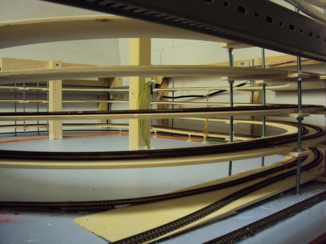

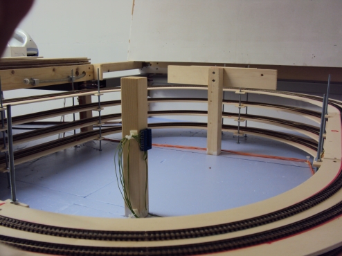

Inmiddels al goed op streek met de Helix.
De eerste 4 rondjes liggen erin en worden al in beide richtingen getest.
Buitenbaan is R4 en binnenbaan is R3.
Elke ronde is 320cm lang met een totale stijging per ronde van 6 cm.
Dus nog geen 2% stijging per meter.
En dat merk je bij het rijden, zeker met lange treinen.
Geen enkele trein heeft er enige moeite mee.
Nog 1 /1/2 ronde te gaan en dan ben ik boven.

- Helix in aanbouw 1.jpg (117.55 KiB) 6004 keer bekeken
- Helix in aanbouw 2.jpg (126.48 KiB) 6004 keer bekeken
- Helix in aanbouw 3.jpg (127.39 KiB) 6004 keer bekeken

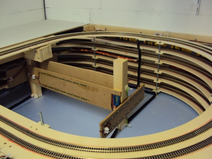

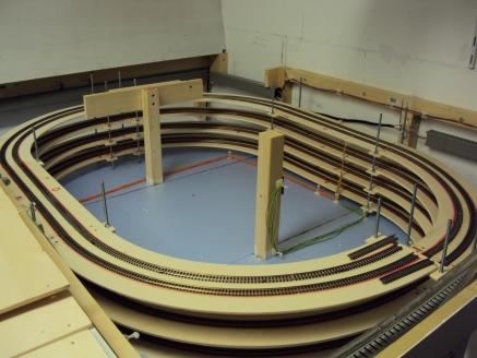

Hallo allemaal,
Hier weer even een kleine update over Benelux.
De Helix is klaar en we zijn boven!
Totale hoogte overbrugging van 35 cm.
Lengte Helix (R3 en R4) meer dan 20 meter en stijgings / dalings percentage dus iets minder dan 2%
Led verlichting aangebracht in het midden zodat we zicht hebben als dadelijk de Helix van boven wordt "dicht gemaakt".
Nu veel testen met allerlei treinen en snelheden en ook eens rustig nadenken over het vervolg.
Groet
Groet
- Helix 1.jpg (121.03 KiB) 5901 keer bekeken
- Helix 2.jpg (122.67 KiB) 5901 keer bekeken

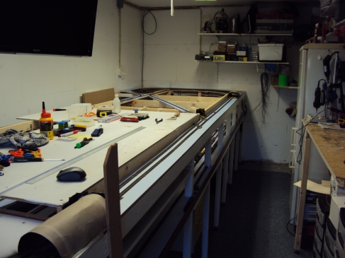

Hallo allemaal,
Bedankt voor de complimenten.
Voorlopig blijf ik nog even testen en zo hier en daar kleine stukjes verbeteren, zoals extra stroom aanleggen op punten waar een loc net even hapert.
Moet uiteindelijk natuurlijk vloeiend en zonder horten en stoten rijden.
Daarna stort ik me op de paradebaan, die wil ik eerst helemaal netjes maken.
Zie foto. De 3 tunnels liggen er al in.
Paradebaan is dubbelsporig met aan de voorkant, parallel lopend, een 2 baans weg.
Dit alles met straatverlichting, seinen, stoplichten etc.
Lijkt me leuk om na maanden van railsjes en draadjes eens bezig te zijn met scenery.
Ik doe, als de paradebaan klaar is, aan de voorkant een plexiglas wandje zetten van 8cm hoog om te voorkomen dat als je er langs loopt er iets af tikt.
Maar de laatste maanden ook geen loc schoongemaakt dus dat wordt ook weer eens tijd.
Of te wel altijd wat te doen.
Groet

- Paradebaan klein.jpg (124.63 KiB) 6602 keer bekeken

Hier weer even een update.
Het SS, de Helix en de paradebaan zijn nu helemaal klaar en door en door getest.
Hieronder even een overzicht van hoe de treintafel er nu uitziet.
Aan de voorkant van de dubbelsporige paradebaan komt een weg met 2 rijbanen.
Ik monteer als dat klaar is er plexiglas tegenaan zodat je de treinen en de scenery niet kan omstoten maar er wel goed bij kan en het natuurlijk ook goed kan zien.
De aansluiting met de helix, de paradebaan en de bovenbaan zag er in ruwbouw zo uit
Het spoor tegen de muur aan ga ik middels een gallerij constructie (bovenzijde dicht, met begroeing en rotsen en de voorzijde open) afbouwen. Dit zie je vaak in bergachtige gebieden (Zwitserland bijv). Niet echt Benelux, maar laten we zeggen een creatieve vrijheid.
