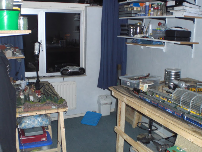

Vandaag even bezig geweest met het vervangen en repareren van wat stukken rails die niet helemaal mooi meer waren. Dat heb je soms als er voornamelijk gebruikt spul word gebruikt.
Leek mij wel leuk om tussendoor even een impressie te geven van de ''treinkamer''
Rechts de h0 baan van mijn vader, links in de hoek het n baantje. Op de planken staat het aankleed materiaal en dergelijke. Mooi onder handbereik.
Binnenkort wel weer meer. Eerst weer weer een paar drukke werkdagen.....

shoven schreef:Leuk hoor. Alleen dat tunneltje, als tante Bep daar met de fiets omhoog moet... :?
Voor hellingen in wegen geldt ook dat men probeert ze op 3% of lager te houden... 8-)
Niet overal is het zo vlak als in Nederland. In andere landen komt 10% regelmatig voor, ook in steden en dorpen.
Niettemin is dit tunneltje wel heel erg steil, dit gaat eerder richting 20%.
Groeten, Wim

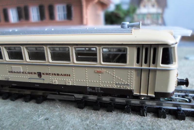

Het automatiseren is klaar. Aansluitingen voor de toekomstige seinpalen zijn ook meteen gemaakt. Heb een aantal van mijn treinen voorzien van magneten, waaronder deze drie delige trix railbus.
Omdat de railbus meerder stroomopname punten heeft, de motorwagen en de sluitwagen, stopte deze niet op de plaatsen waar dat zou moeten. Het doorbroken stuk rails was domweg te kort. Heb het simpel opgelost. Omdat het stroom door de beugels van het hele treinstel gaat, een van de beugels het geïsoleerd met een stukje aflplaktape. Werkt perfect!

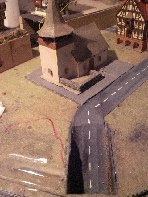

Weerr een beetje verder gegaan met de scenery. Ik heb een weg gemaakt en ben begonnen met het maken van een stoep. Dit is nog niet helemaal klaar....
groeten,
Berichten: 6134
Re: Sauerland baan
Leuk hoor.
Ik zou alleen de bovenkant van de helling van die weg wat afronden, want zo kost het heel wat uitlaten. :mrgreen:

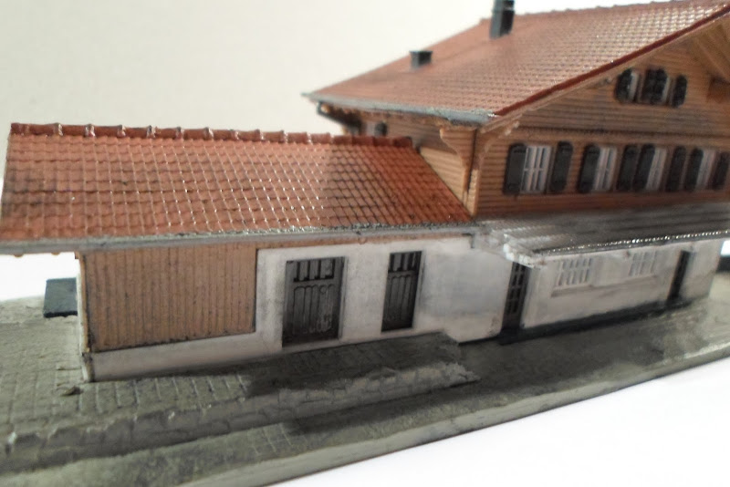

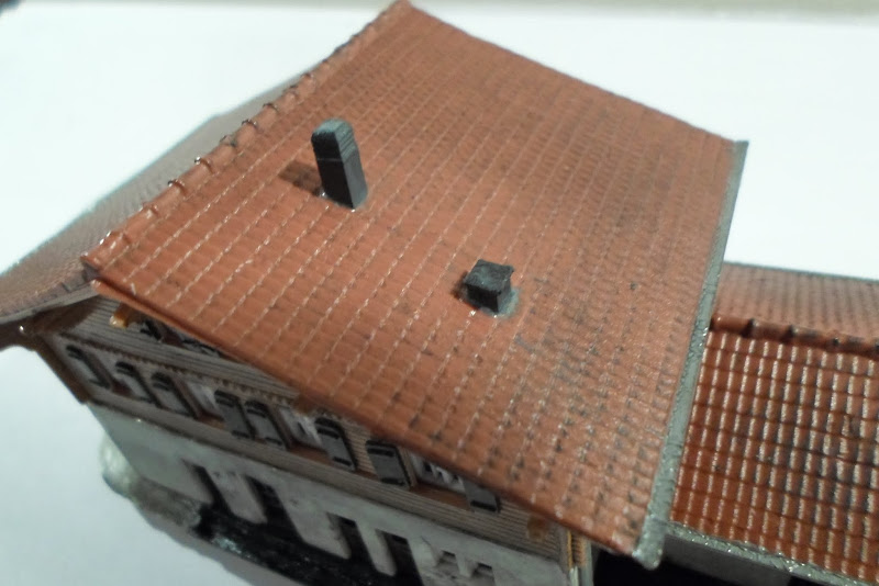

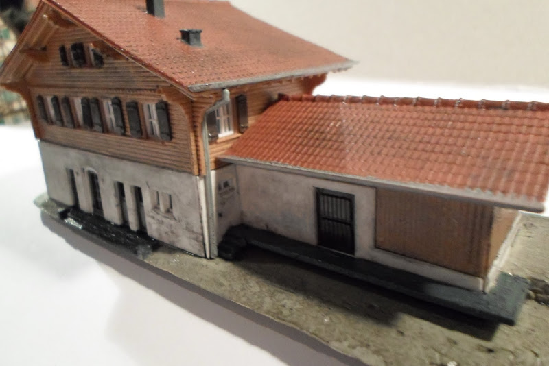

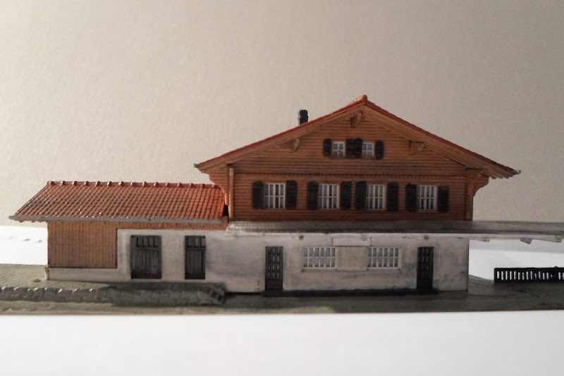

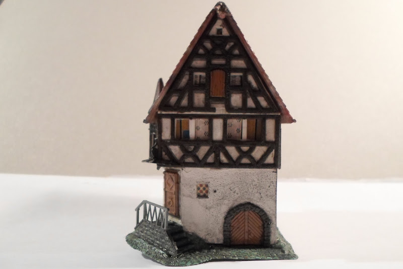

Ben weer wat bezig geweest met de stoepen het het afbouwen van het station.
Het dorpje in aanbouw met de stoepjes.
De kerk is waar nodig geverfd en ik heb het wat geprobeerd te verweren. Heb dit wel eerst allemaal op een oud huisje uitgeprobeerd. Op een bepaald moment moet je het toch eens op de mooiere gebouwen gaan proberen ;)
Ik heb het idee dat ''overdaad schaadt'' wel op zijn plaats is met dit werk. Meteen de verlichting ook maar aangesloten.
Een van de oudere huisjes die ik had gekregen. Zag er niet erg mooi meer uit en lag half uit elkaar. Gemaakt, geschilderd en verweerd.
Het station is afgebouwd, op een aantal plekken geverfd en verweerd. Aankleding met bankjes, preisertjes en andere details komt nog.
Ik moet zeggen dat ik het resultaat niet heel raar vind.

brizbo
Berichten: 465
Locatie: België-Laakdal
Re: Sauerland baan
Bericht door brizbo »
Dat begint al een aardig dorpje te worden Jeroen!
De muren van het kerkje vind ik echt heel mooi gedaan.
Persoonlijk, zou ik proberen de glans van de daken te schilderen.
Fabrice

Mooie details Jeroen.

Bericht door Hookies »
Zeker leuke details. Ik zou bij de kerk aan de rechterzijde (hoek) even kijken of je daar iets donkers aan de binnenkant kunt aanbrengen, want daar schijnt het licht nu door.

Dank u voor het commentaar!
@fabrice;
Het mengsel van terpentine en verf was op de foto nog niet helemaal droog. Droogt nog wat mat op. Nou denk ik wel dat op de foto het felle licht wel meespeelt! Ik wacht even een paar dagen af, tot het echt goed opgedroogd is, en kijk dan verder. Ik wil ook niet te veel aanbrengen. Het is al snel te veel.
@Wim;
Dank u.
@Hookies;
Word aan gewerkt ;) Het is vrij krap in het kerkje, ik probeer het met aluminium folie op te lossen. Makkelijk in vorm te brengen en laat niets aan licht door. Er zijn bij mij nog meer huizen die dat probleem hebben. Scheelt ook erg of er een groot lampje in zit of een kleinere ledje of gloeilampje.
@Martin;
Dank u,
Alle gebouwen staan nog los, ik wil ze proberen met een plamuurmiddel, verf en groenspul tot een geheel te krijgen met het landschap. Mja anders moeten de grondplaten er maar af als het niet mooi word :(

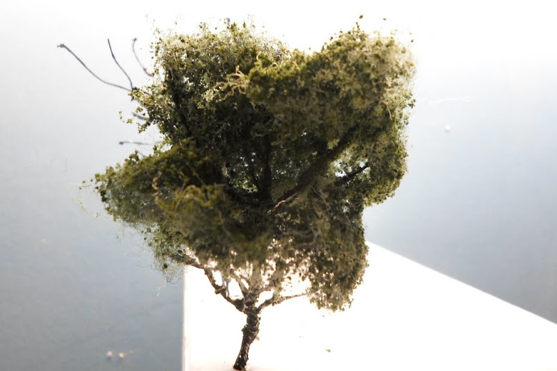

Hallo n-spoorders,
Ben weer wat bezig geweest met de baan. Wat verf en scenery dingen, hiervan binnenkort wat foto's. Ik heb ook een poging gedaan tot het zelf vervaardigen van bomen.
Eerst heb ik staaldraad in elkaar gedraaid tot stammen.
Daarna heb ik ze twee keer geverfd. Door de verf heb ik wat zand gedaan om de stammen wat structuur te geven.
Met groen gespoten aquarium filterwatten de boom bladeren gegeven. Ze zijn daarna bestrooid met zelf gemaakt fijn strooisel. Dit van rivierzand wat groen gemaakt is.
(Het uitstekende takje is een ander geraamte wat achter de boom staat)
Opzig niet raar geworden vind ik. Wellicht wat te veel bestrooit, waardoor het bladerdek te dicht begroeit is geworden. Ach, binnenkort maar een tweede poging doen.
Tot de volgende update!

Bericht door gek op stoom »
Hoi Jeroen
de basis is heel goed ik zou iets minderfilterwat gebruiken
ik zelf knip stukjes van 1cm spuit de boom in met lijm
dan haal ik de plukjes er langs heen dan blijven er een paar achter
geen pluken er op plakken
Gr Andy

hey Andy,
Dat gaan we proberen! Ik ben ook al wat bezig geweest de stammen wat dikker te maken, die leken vrij iel in verhouding tot het bladerdek....
groeten,

wat je kan doen is alle takken laten beginnen uit de wortels. hiermee wordt de stam dikker en in het echt worden bomen ook steeds dunner. het lukt dan ook steeds te vertakken of te splitsen.

Ik heb nu alle draden van dezelfde lengte tot aan bijna de top in elkaar gedraaid, en later wat extra draden toegevoegd voor meer takken. direct beginnen met draden van verschillende lengtes zou dan beter zijn inderdaad. bedankt :)
groeten,
gek op stoom
Berichten: 1933
Locatie: swifterbant
Re: Sauerland baan
Hoi jeroen Matthijs bedoeld dit
gewoon uit een draad bundel
Gr andy

Inderdaad, dat is preicies wat in mijn vage beschrijving stond :)
Dit oogt een stuk minder spookachtig.
