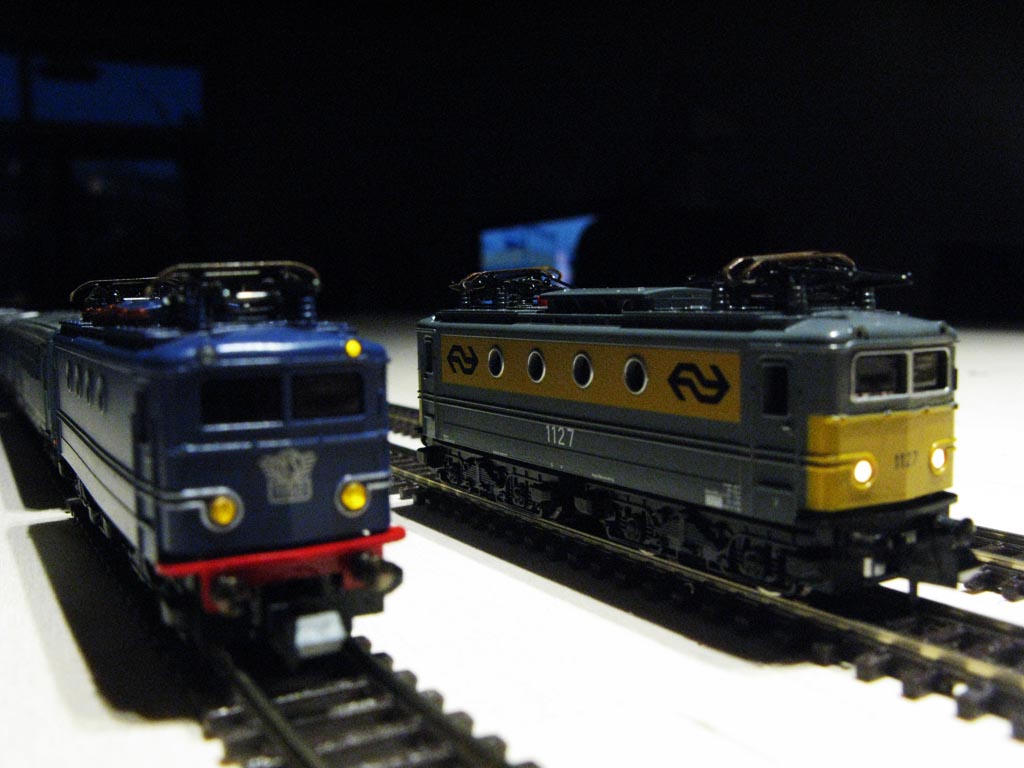

Ondertussen is de in nieuwstaat verkerende 1127 ook in de werkplaats gearriveerd voor een make-over
Deze gaat dezelfde behandeling krijgen. Mashima motor, Kuehn decoder en front- sluit en rangeersein mbv de Digikeijs set. De verlichting zal, zoals ook op de foto, iets witter/moderner worden. Maar eerst is de 1200 aan de beurt, ik zal daar een apart topic voor openen. De 1200 krijgt een nieuwe Maxon motor met vliegwiel, en verder ook de decoder en led verlichting zoals de 1100.

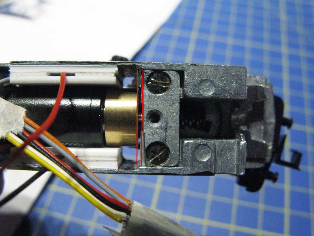

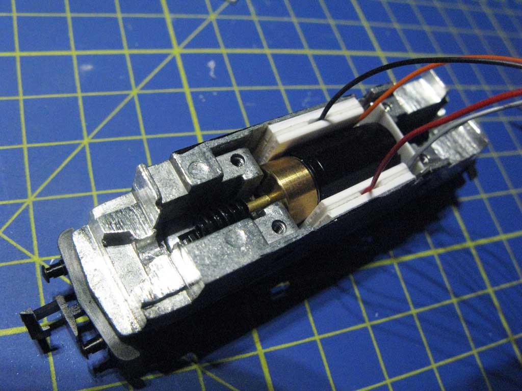

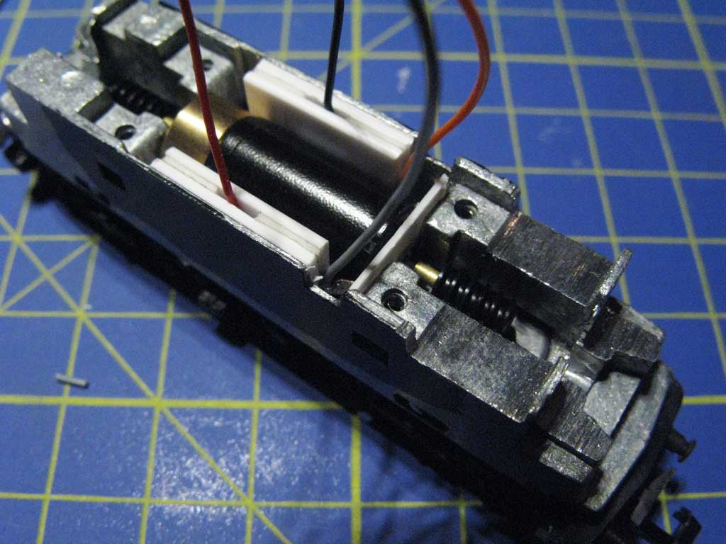

Vandaag de SB maxon voor de geel/grijze 1127 ingebouwd. Is nog best wat werk, de engine bay van de 1100 moet iets groter gemaakt worden. Aangezien ik geen bovenfrees heb, en de ruimte te beperkt is voor een dremel, heb ik eerst 2 gleuven in de bodemplaat geboord (6 gaatjes en doorbreken) zodat ik gewoon met het zoetvijltje het frame kon bewerken. Er moet aan beide kanten toch wel dik een 0.5mm weg, dus daar ben je wel even mee bezig. Er moet immers ook wat ruimte zijn om het vliegwiel te laten draaien.
Ook heb ik de plek voor de decoder alvast weggevijld, en de nokken aan voor en achterkant waar normaal de lampjes in zitten. Daar komen uiteraard weer de Digikeijs printjes. Ook heb ik van 0,3mm styreen even een schildje gemaakt zodat beide motorcontacten het frame niet kunnen raken.
In een later staduim schroef ik ook beide motorbeugels weer bovenop het frame, zij het zonder de verticale gedeeltes. Gewoon om het geheel nog wat gewicht te geven, want er verdwijnt heel wat materiaal zo...
Het motortje heeft de iets kleinere wormschroeven, maar aangezien de motor heel laag ligt (direct op de bodemplaat) passen ze netjes op de tandwielen. Ik heb de motor gefixeerd met 2 'wafels' van styreen. Aan beide kanten van de motor is 2,5mm ruimte, ik heb van 2 plaatjes styreen van 1mm met daartussen dubbelzijdig tape van 1mm dik, 2 wafels gemaakt van ieder 3mm dik. Door het dubbelzijdig tape kan de wafel wat samengedrukt worden, zodat je de motor in de behuizing klem kan zetten zonder de motorbehuizing te vervormen. Later worden de wafels en de motor nog wel met een drupje superlijm oid aan elkaar en het frame vastgezet.
Even provisorisch een Kuehn N25 decoder er aangehangen en flink wat testrondjes gemaakt. Motortje loopt als een naaimachientje... de Maxon motoren zijn toch echt stukken beter dan de Mashima's

De mashima motor die je laat zien heeft een vlakke onder- en bovenkant, en is bijna zo breed als de behuizing waar ie in zit... De maxon is compleet rond, zit geen recht vlak aan, en is smaller dan de behuizing... dat gaat echt niet werken met kristal klear. Kristal klear wordt ook niet hard maar blijft heel zacht. Ik zal het zelf om die reden dan ook nooit gebruiken. Met wat kracht/zware sleep duwt de motor zich met de wormwielen uit de tandwielen naar boven, dat gaat kristal klear niet tegenhouden. De maxon motor komt sowieso niet goed vast te zitten als ie alleen op de kk moet vertrouwen, en ik heb ook zo mijn vraagtekens bij de mashima

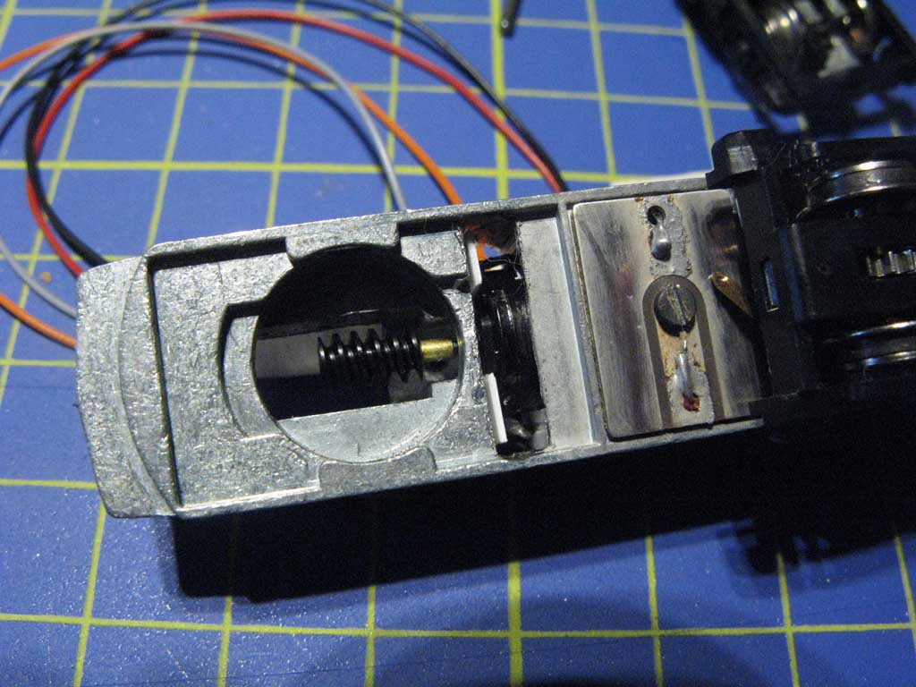

Heb je hier een afbeelding van? En hoe heb je de delen weer aan elkaar gemaakt?jowi schreef:heb ik eerst 2 gleuven in de bodemplaat geboord (6 gaatjes en doorbreken) zodat ik gewoon met het zoetvijltje het frame kon bewerken
Bvd voor je reactie.
Grtz. Peter
Re: Project Minitrix NS1100
Het frame is niet uit elkaar geweest hoor
Op onderstaande foto's zie je de sleuf aan de onderkant. Die heb ik gemaakt door dicht naast elkaar wat gaatjes te boren en die door te breken, zodat ik de vijl door de sleuf heen kon halen om zo de ruimte binnen wat groter te vijlen, zie 2e plaatje, tussen de rode strepen is weggehaald ongeveer. Dit heb ik dus aan beide kanten zo gedaan.

Dat doorboren is wel een goede tip! Ik heb indertijd geweldig zitten klieren om het metaal daar weg te halen met een freesje en een dremel. De motorbeugels moet je inderdaad nog monteren omdat de 2 schroefjes van de kap hierin gedraaid moeten worden.
