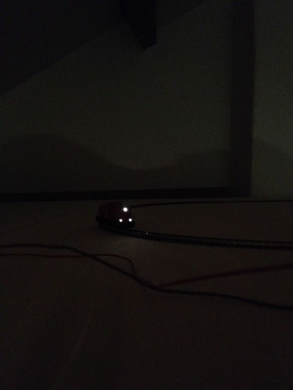

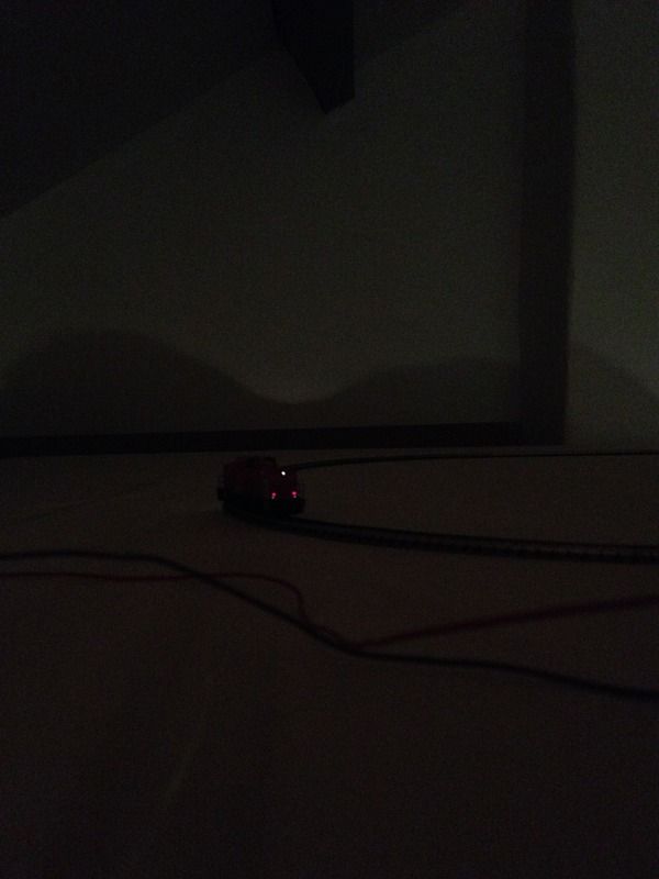

Oude foto opgedoken van toen ik hem had gekocht daar zie je toch ook al dat achter de witte lampen mee oplichten.
Overigens lichten de rode lampen niet op zodra 3 voorlichten branden.
Het probleem zit hem dus echt bij het ledje en de geleider voor rood licht.
