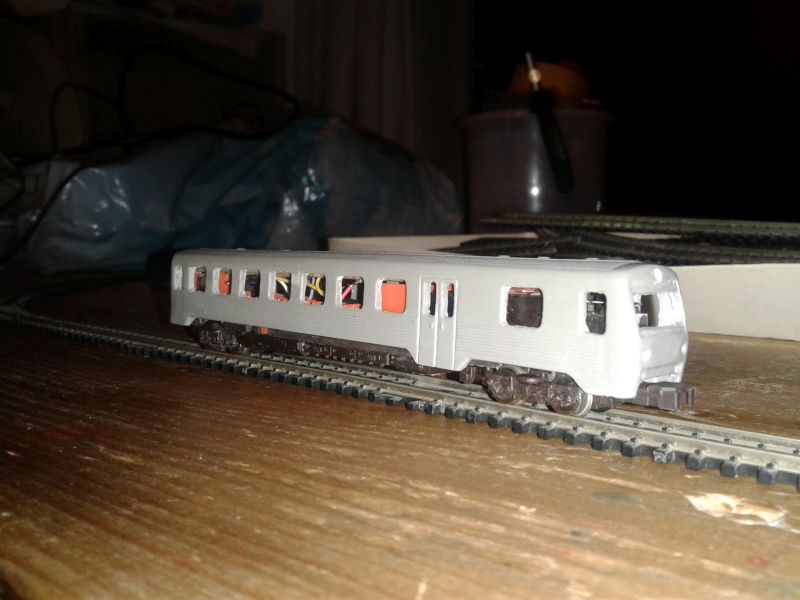

Op wissels wil hij echter nog wel eens stilvallen met wat gezoem en wel de verlichting aan, zou dat te maken kunnen hebben met de contactpunten van de draaistellen? Ook flikkert de verlichting de bochten, het lijkt slechte stroomafname, geen kortsluiting.
Hier nog een fotootje van een bak (dat worden getinte ramen met al die draadjes... :
- dsb_mr1.jpg (64.07 KiB) 3462 keer bekeken
Gr. Tjarco
