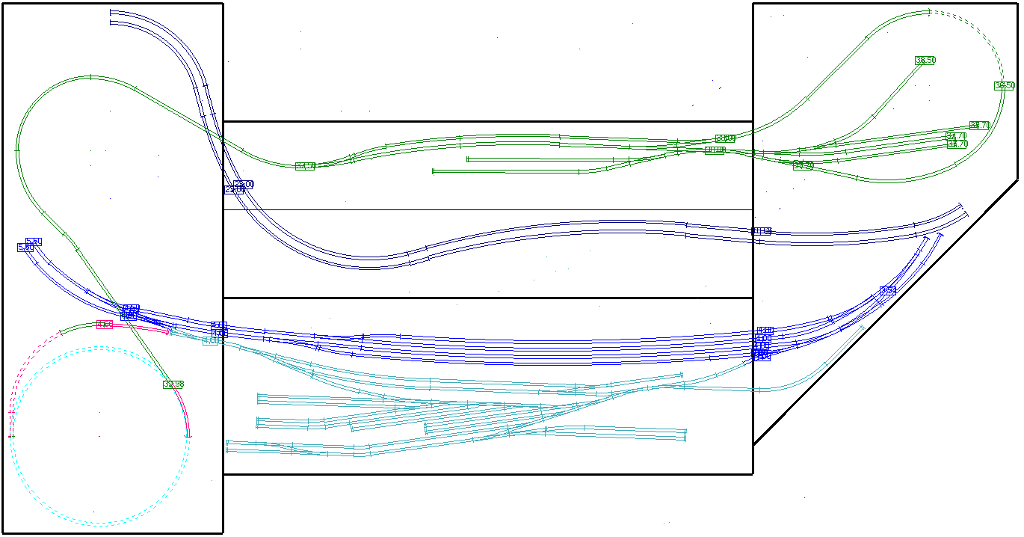

Ik denk dat dit het gaat worden. Ik heb weer naar Duitse sporenplannen uit 1955 gekeken en wat inspiratie opgedaan voor het rangeerterrein onderin. Alle engelse wissels zijn eruit en ik vind het er een stuk rustiger uitzien. Ook zijn er voldoende opstelspoortjes en laadperons (aan de linkerkant). Het enkele spoortje rechts wordt ook gebruikt als programmeerspoor (met een schakelaar). Rechts onderin is dan nog wat ruimte voor landschapsbouw.
Commentaar is welkom.

Omdat ik een aantal DCC ombouwprojecten heb klaarstaan, wil ik eerst mijn programmeerspoortje gaan maken. Tot nu toe moest ik altijd de touwtjes van de booster naar de baan losmaken en op een los stukje rail klemmen om loks te kunnen programmeren.
Dit ben ik dus beu, dus moet het programmeerspoortje vastgelegd worden. Dit betekent dat ik het onwerp van het rangeer terrein moet afronden, want hier was ik nog steeds niet gelukkig mee. Ik ben nog meer aan het vereenvoudigen gegaan en heb de layout van het volgende schema gecopieerd:
Om dit leuk op de baan te laten passen, heb ik het 180 graden geroteerd. Spoor 202 is een verbinding met de baan (zoals in het echt) en van spoor 204 heb ik ook een verbinding naar de baan gemaakt, zodat een goederentrein van beide kanten kan inrijden. 211 en het gestippelde zijspoortje heb ik weggelaten.
Ik heb meteen maar even van de gelegenheid gebruik gemaakt om ook een paar andere kleine wijzigingen door te voeren. Het bovenste industriegebiedje is ook vereenvoudigd (4 wissels eruit). Linksonder in de hoek heb ik een extra spoortje toegevoegd, wat naar de "docking station" van mijn vitrine gaat. Het rangeerterrein onderin heeft nu nog maar 10 wissels (van 19), inclusief het kopstation spoor.
Het uiteindelijke resultaat is als volgt (zonder schaduwstations, etc.):
Ik vind het geheel er veel rustiger uitzien zo. Ik ben toch niet van plan een hoop te gaan rangeren, het hoofddoel van dat stuk baan is om er wat leuke scenery op kwijt te kunnen (laad/los gebeuren en wat industrie).
Dit is de eerste keer dat ik het ontwerp van dit stuk baan zie zitten. Voorgaande ideeen waren veel te ambitieus (zeker gezien mijn bouwsnelheid :(
