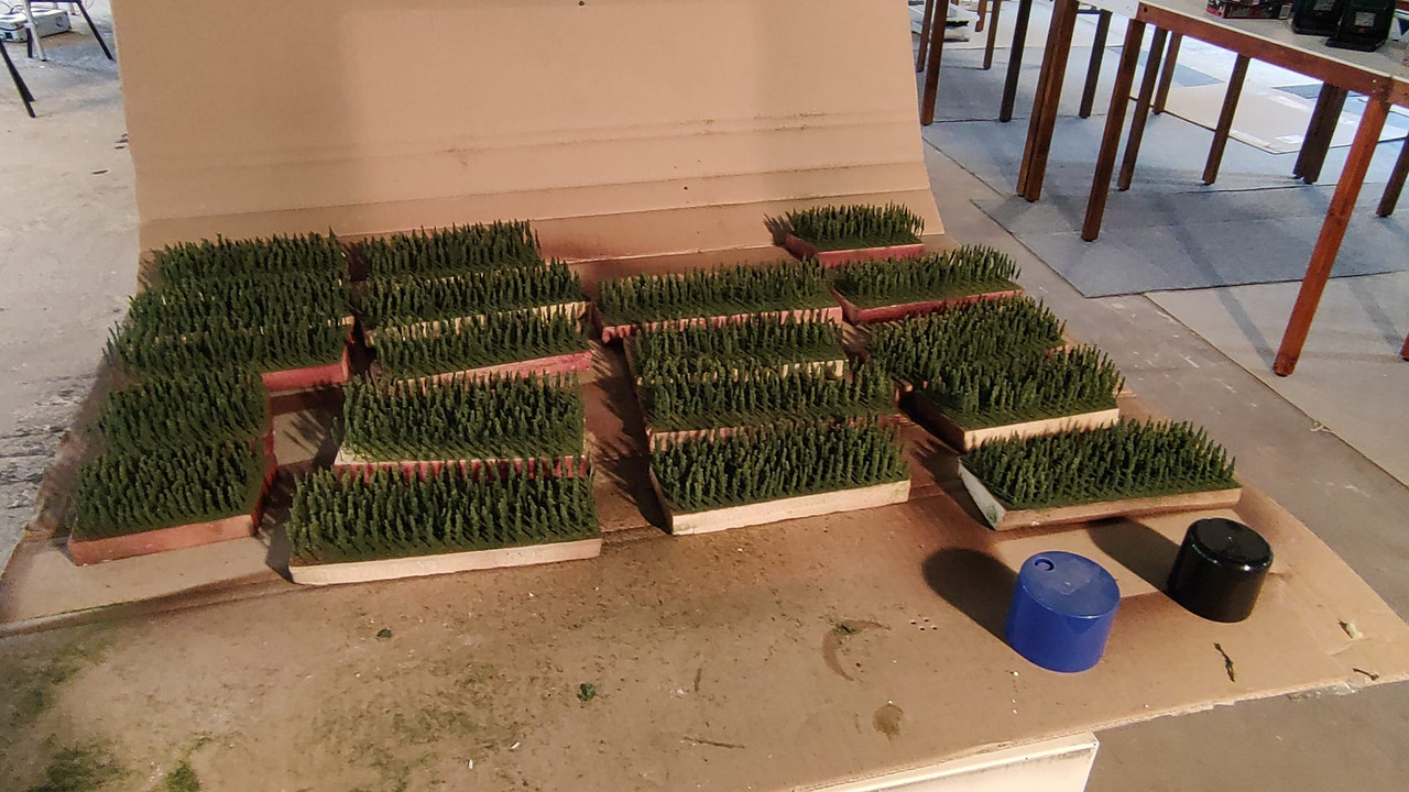

Hoe maken (maakten ...) jullie die wijnstokken?
Guus

Hi Guus,
De wijnranken zijn gemaakt van 2 in elkaar gedraaide bloembind-draden. Deze worden op 3 cm. afgeknipt dan gestoken in een plaatje piepschuim.
De draadjes worden dan gedompeld in houtlijm en dan in strooisel (woodland scenics ) "gedompeld". Vervolgens met spuitlijm behandeld en nog na strooien met een iets lichtere kleur groen.
We hebben er nog een paar duizend te gaan die, staan al (gedeeltelijk) klaar. ;)
Groet, Erwin.
