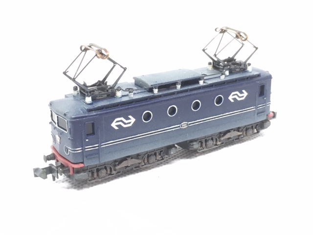

Re: Mijn zelfbouw materieel (laatste update: motorhouder 110
Vandaag weer even een update. Ik heb het potje Humbrol nummer 11 aangebroken en heb alle sierlijsten en deurgrepen zilver gemaakt.
Dit heb ik gedaan doormiddel van een gummetje in strookjes te snijden en hiermee dan de lijnen stempelen. Ik leg dan eerst een beetje verf op een styreen plaatje en doop daar het gummetje in. Dan eerst een paar keer los op het styreen stempelen zodat er bijna geen verf meer op het gummetje zit. Dan stempel ik pas op de kap.
Dan krijg je het onderstaande resultaat:
Op de laatste foto zie je dat ik op 1 van mijn geel grijze de sierlijsten van de ronde ramen zilver heb gemaakt.
Dit gaat de 1101 worden en had als 1 van de weinigen zilveren sierlijsten om de ramen aan de zijkant (niet aan de kop zijn kanten).
Dit is dan voor mij weer een one-of-a-kind model
Enne.... de ringen om de lampen ben ik nog niet vergeten. Deze worden zwart, maar dat potje had ik zo even thuis niet liggen. Dat is het nadeel van thuis 'EN' op een vereniging hobbyen. Dan heb je niet altijd alle spullen dubbel en sleep je nog wel eens wat heen en weer
Laatst gewijzigd door mikey op 27 jan 2020 03:53, 1 keer totaal gewijzigd.
Grz, Mike
Re: Mijn zelfbouw materieel (laatste update: 1100 sierlijste
strak werk Mike,
Volgens mij kunnen er nog wel een paar commerciële ombouwers bij jou in de leer
Dat ziet er heel netjes uit, alleen horen de lampringen zilverkleurig te zijn en niet zwart voor zover ik op foto's zie (en bij mijn 1100 heb gedaan).
De buitenste ring is wel zwart. Er zit dan nog een dunne binnenring welke wel zilverkleurig zijn. Maar omdat de lichtgelijder er ook al richting die kleur gaat, maak ik de ringen zwartRick schreef:Dat ziet er heel netjes uit, alleen horen de lampringen zilverkleurig te zijn en niet zwart voor zover ik op foto's zie (en bij mijn 1100 heb gedaan).
Grz, Mike

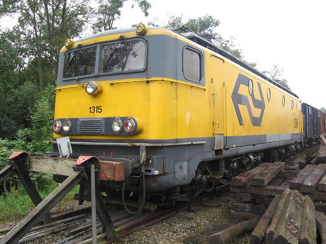

Recentelijk heb ik een lichtbalk voor een NS1300 op ShapeWays geplaatst. Hierbij heb ik ook maar wat pantograaf- en dakisolatoren ontworpen, omdat deze op pas een aangeschafte Startrain kap ontbraken.
https://www.shapeways.com/product/LGEPG ... d=64552559
Deze dakisolatoren met kabelopening zijn ook op een Minitrix 1100 te gebruiken. Voor de kabel kun je een messing staafje van 0,3 mm op maat knippen en vastlijmen.
Pieter
Pieter
Re: Mijn zelfbouw materieel (laatste update: 1100 chassis)
Ziet er ook netjes uit. Wellicht in de toekomst wil ik nog wat 1300's van startrain ombouwen. Is het trouwens niet een idee om het middelste frontsein ook in je 3d tekening bij te voegen? Die mis ik altijd nog bij iedere set of print. Het middelste frontsein is een behoorlijke pukkel op 1300Pjotr schreef:Recentelijk heb ik een lichtbalk voor een NS1300 op ShapeWays geplaatst. Hierbij heb ik ook maar wat pantograaf- en dakisolatoren ontworpen, omdat deze op pas een aangeschafte Startrain kap ontbraken.

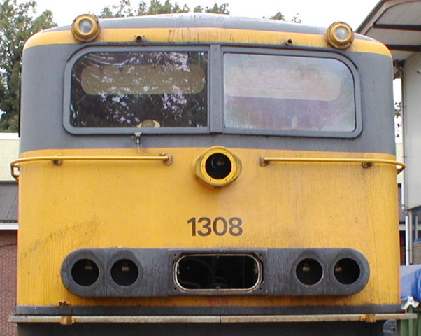

Denk dat net zo hoog is als de balk?
Het klepje van de lamp lijkt even groot.
Alleen ik weet niet wat de minimale dikte moet zijn van de rand bij shapeways.
N-spoor liefhebber
N-spoor liefhebber
Hoi Ronald,
Bedankt voor deze foto.
Als ik het goed zie is de lamphouder enigszins ovaal. De breedte lijkt inderdaad vergelijkbaar met de lichtbalk en de hoogte komt min of meer overeen met de lampringen.
Op bijgaande foto is dit helemaal goed zichtbaar.
Ik ga hier wel even wat voor verzinnen, want voor de puristen onder ons is een eenvoudig buisje wellicht niet voldoende.
Pieter
Pieter
- NS1308 frontdetail.jpg (116.22 KiB) 6913 keer bekeken
Pieter, Mooie foto. En goed zichtbaar dat een rond buisje zeker niet goed is voor mij (de purist) en Mike kennende ook niet
. Wel tof dat je hier iets voor maakt.
