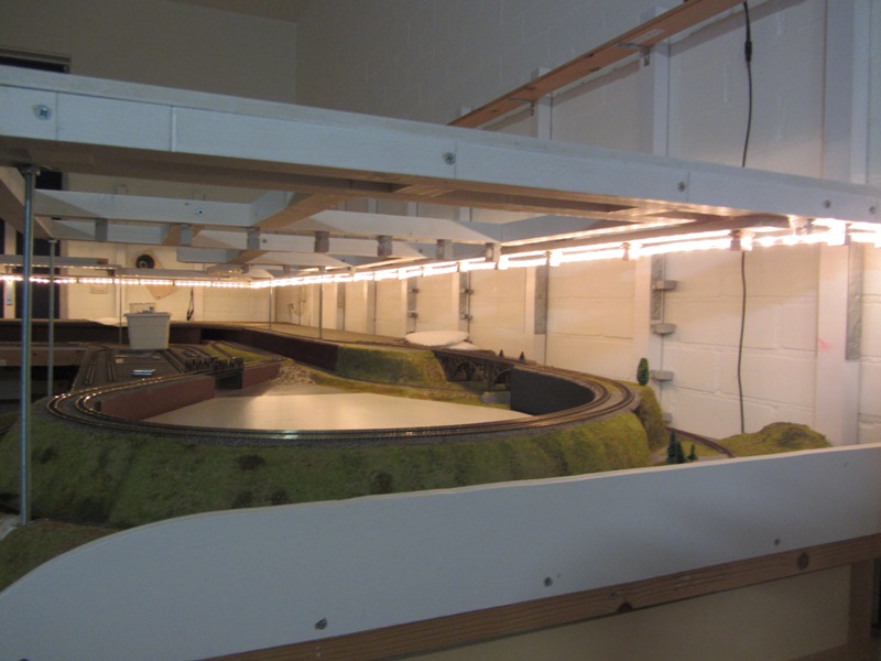

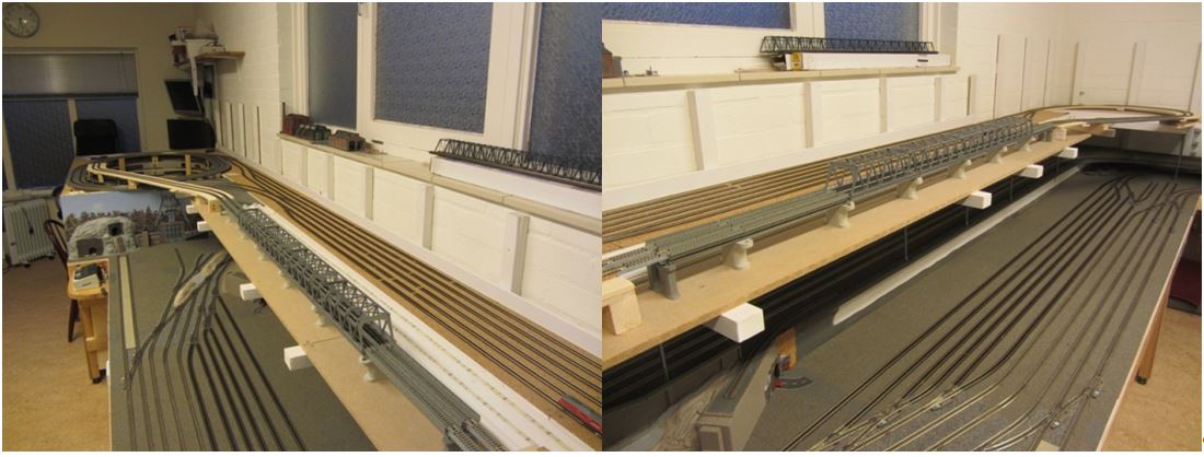

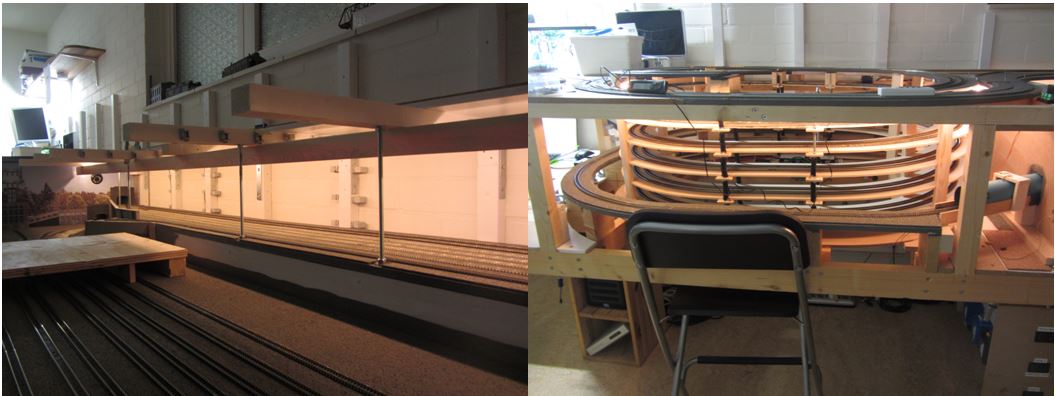

De eerste update van 2018.
Deze week nog lekker vrij dus regelmatig wat aan de baan kunnen klussen.
o.a. licht aangebracht voor het verlichten van de onderbaan, tergelijk ook de helix maar verlicht.
Naast de witte komt er - iets meer naar voren - ook nog een blauwe LED strook zodat avond kan worden gesimuleerd.
2018-01-02 post forum.JPG (72.86 KiB) 8047 keer bekeken

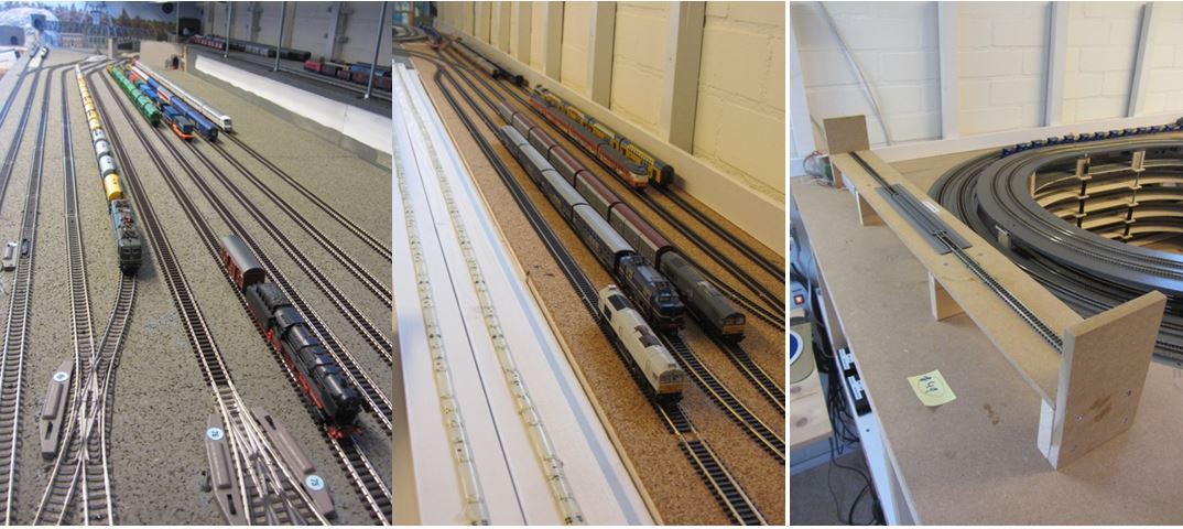

en nu verder met de rails op maat maken en verlijmen voor het schaduwstation SchuytOord in de bovenbaan.
Het schaduwstation is het einde van het hondebot in de bovenbaan en bestaat in totaal uit 6 sporen
met een opslagcapaciteit voor circa 10 treinen, afhankelijk van de lengte van de treinen, en zorgt ervoor
dat de treinen aan het einde van het hondebot een poosje uit zicht zijn.

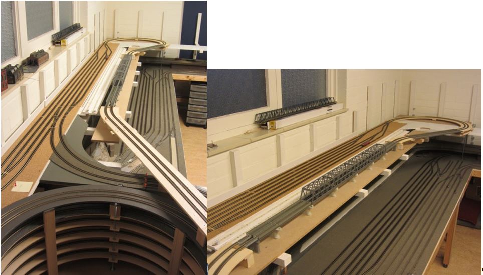

Even een korte update van de activiteiten van deze week,
Deze week heb ik verder gewerkt aan het leggen van de rails, wat mij gezien de nog korte ervaring met Peco en flexrails best wel wat tijd kost om goed te krijgen, maar al doende leert men. De eerste bochten en rondrijlus (foto van vanochtend) ligt erin en er kan inmiddels gereden en getest worden. Verder zaterdag naar de maandelijkse WindigiPet bijeenkomst in Culemborg geweest, altijd leerzaam en gezellig.
2018-01-14 (2).JPG (113.6 KiB) 7936 keer bekeken
De komende week ga ik de binnenste rondrijlus leggen en indien er tijd over is verder met de wisselstraat en sporen aan de rechterzijde van het schaduwstation.
Groet
Filmpjes van de baan

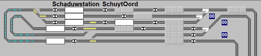

Deze week flinke voortgang met bouwen geboekt. Het sporenplan van het schaduwstation Schuytoord lag er van de week al in, dus dit weekend meteen doorgegaan met het tijdelijke dubbelsporige lus (de oranje sporen in de tekening) die het schaduwstation in de bovenbaan direct verbindt met de onderbaan. Dat geheel bouw ik met Fleischmann piccolo rails die ik nog heb liggen en voor de lol de KATO brug – welke straks ergens in de bovenbaan moet komen- er ook in gebouwd.
2018-02-04 post1.JPG (86.76 KiB) 7283 keer bekeken
2018-02-04 post2.JPG (91.2 KiB) 7283 keer bekeken
Vandaag alle sporen erin gekregen en alle melders etc aangesloten. Nu de komende week opruimen, alles in WinDigiPet inbouwen, flink proefrijden en dan stop ik een paar maanden met het verder bouwen aan het sporenplan, dit i.v.m. andere - buitensporige – bezigheden. Nu het spoor weer kortgesloten is kan ik in die periode wel af en toe een uurtje rijden. Verder ga ik alle varianten van de rest van de bovenbaan die ik inmiddels bedacht heb nog eens goed tegen het licht houden en daarin een definitieve keuze maken, dat wordt nog lastig kiezen.
Groet

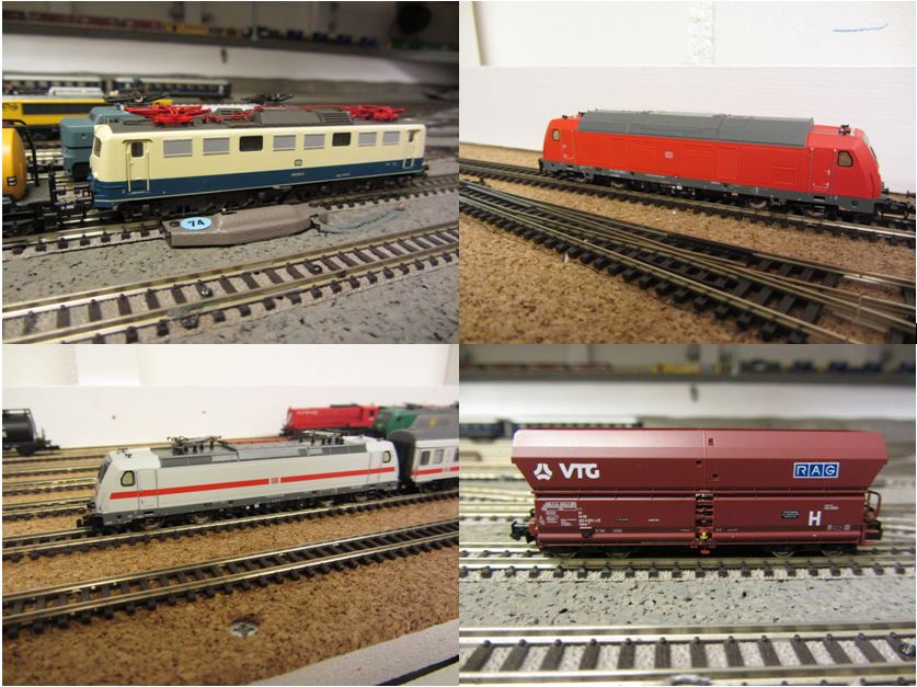

Korte update,
Naast dat ik gewoon lekker veel aan het rijden ben en allerlei materieel de hoog nodige (achterstallige) onderhouds beurt geef, is er geen bouw voortgang te melden.
Vandaar de nieuwe aanwinsten tot op heden van in 2018 eens bij elkaar geharkt.
Nieuwe aanwinsten 2018.JPG (112.56 KiB) 8421 keer bekeken
Te weten:
de BR-150 van Minitrix (16155) voor het trekken van de lange sleep Shell/Esso/BP ketelwagens;
de BR-245 van Fleischmann (724571), gewoon omdat ik hem vreselijk mooi vond, hiervoor moet ik nog een gepaste sleep zoeken;
de BR-146.5 van Fleischmann (738876) voor het trekken dan de EC/IC stam met sluitwagen;
en een sleep van 9 VTG-RAG kolenwagens van Fleischmann (852326), die gaan voorlopig samen met een BR-44 de baan op,
als er aantal andere locs uit het onderhoud terugkomen ga ik kijken of hier nog iets beter bij past.
De BR-146.5 en de VTG kolenwagens zijn gisteren uit Lochem mee naar huis gekomen ;)

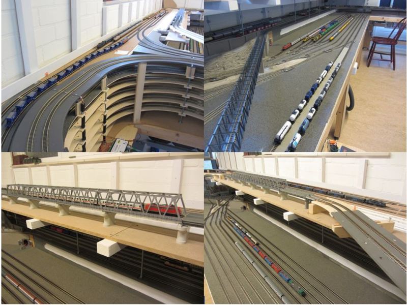

Ik heb iets van een foto verslag/maand dagboek gemaakt van de bouw van Arnhegen van de start in januari 2014 tot nu.
Ik realiseerde me laatst dat ik al weer zo’n vier jaar aan het bouwen ben en nog wel 2 jaar voor de boeg heb voordat het gehele sporenplan erin ligt.
Dat geeft niks want het in stappen rustig opbouwen van de baan, nieuwe dingen uitproberen, testen en leren, tussen de bouwfasen door veel rijden met de baan en alle ins en outs van WinDigiPet leren geeft mij veel plezier.
Maar tegelijk vroeg ik me af wat ik al die tijd/wanneer gedaan heb (tja we worden oud).
Daarom een paar maanden geleden begonnen met het maken van een selectie van maximaal 3 fotoos per maand uit alle beschikbare fotoos die ik de laatste vier jaar heb gemaakt.
Dit met de gedachte om zo een ruw overzicht en tijdlijn te hebben van alles wat er tot nu toe gedaan is op en aan de baan en wanneer.
Nu dit overzicht ook gedeeld op JoeTjoep en op dit forum.

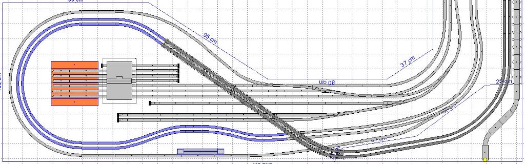

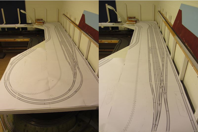

Naast lekker veel rijden deze week ook bezig geweest met het ontwerp van de bovenbaan.
Toch besloten (dank je Bob) om aan de korte kant van de baan een station op te nemen.
Het (voorlopige) ontwerp 1 op 1 geprint en uitgelegd om een goed beeld te krijgen.
Het voorlopige ontwerp van het station en sporenplan aan de korte kant
2018-03-18 post1.JPG (61.14 KiB) 7946 keer bekeken

Re: Arnhegen 3.0: (bijna) wekelijkse update
Bericht door bob vermeulen »
Hallo Ronald,
Goed je weer ontmoet te hebben in Zutphen, altijd goed voor een bakkie thee (in mijn geval dan :lol: )
Leuk ontwerp zo van het station en het zal je nooit betreuren om er een te hebben op je baan.
Een station geeft heel veel beweging op de baan met vele rangeer mogelijkheden altijd leuk om naar te kijken.
mvrgr Bob

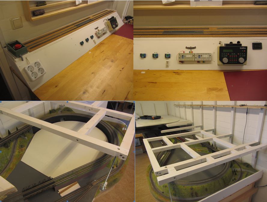

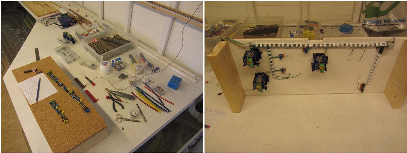

Eerst maar eens begonnen aan iets wat ik al lang van plan was. Op mijn werkplek een analoog en digitaal testspoor, alsmede een programmeerspoor en een reinigingsspoor met daarin de LUX reiniger gemaakt, zodat ik geheel los van de baan loc kan reinigen, programmeren en onderhouden. Ook kan ik hier wissels, seinen, lichten, Cobalts etc testen en programmeren via de IB.
Werkzaamheden aan de baan en mijn nieuwe testcenter
Ook het stof van de uitbreidingsplannen geklopt (en natuurlijk flink aangepast) en besloten dat ik op het hogere niveau aan de korte kant van mijn baan iets ga doen met de minitrix Schiebebuhne die nu al een jaartje in de kast ligt. Het baanontwerp is zo’n beetje klaar dus deze week gestart met de eerste voorbereidingen, zijnde het verstevigen van het frame. In het onderliggende niveau wil ik in de toekomst nog iets kunnen doen met scenery dus een uitneembare plaat gemaakt die ik later verder kan aankleden.
Baanplan korte kant bovenbaan
korte kant 2.JPG (108.85 KiB) 7320 keer bekeken
Komende week nog lekker vrij dus dan verder met zagen en schilderen en vervolgens de elektrische infrastructuur aanleggen voor dit deel van de baan.
Groet

Vanaf vandaag is het Baustelle op de treinkamer. Vanochtend eerst alle treinen van de baan gehaald en los gegaan met de nieuwe bouwplannen.
Tevens Peco 55 rails en wissels bij Hattons besteld en met het opdoeken van de kerstspullen meteen een tweede lichtslang geconfisqueerd en geïnstalleerd.
Nog afscherm latjes ervoor monteren en dan heb ik denk ik een aardige sfeerverlichting voor de onderbaan.
Vrijdag verder met de laatste klusje aan het frame
Uiteraard het baanontwerp nog wat bijgeschaafd.
Het totale baanplan voor de bovenbaan ziet er nu zo uit en maakt samen met de onderbaan een groot hondebot met twee stations een industrieterrein en een emplacement.
ontwerp 30.5.JPG (110.77 KiB) 7073 keer bekeken
Het is de bedoeling dat het eind van 2019 rondrijdt en dan in 2020 nog het station (oranje sporen) in de bovenbaan toevoegen, eens kijken wat daar van terecht komt.
Groet

Hallo Ronald,
Lekker bezig, je verveeld je niet met de vakantie :mrgreen:
Mooi dat het lekker loopt en dat de bouw begonnen is. Het even geduurd voor je er aan toe kwam maar nu dus direct resultaat.
Het sporen plan ook wat aangepast zie ik.
Jammer dat je bij de ingangen van het station niet van sporen kan wisselen (2 richtingen rijden op de sporen) dat heb ik in de afgelopen jaren gemist en recentelijk gecorrigeerd. Ik zou als ik jou was er nog eens over na denken :!:
Blijf het lekker volgen zie je zaterdag.
