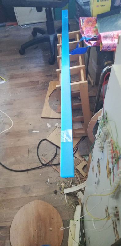

Gisteren via mijn supermarkt binnengekregen een zestal stroken plexiglas van 120 cm x 4 cm x 0,4 cm
welke aldaar gebruikt worden aan de voorzijde van de schappen om uitvallen producten tegen te gaan.
moet nu achter een paar lengtes U-profiel met binnendiameter van 4 mm aan om uiteindelijk hier stukjes van 5 cm van te zagen en dit op de rand van de treintafel te plakken waarmee ik plexiglasstroken langs de tafelrand kan zetten zonder dat de boel die net binnen de rand van de tafel staat kan beschadigen door mijn buik als ik ergens achterop de tafel reddende of reparatie handelingen moet verrichten.

janiegein
Berichten: 3554
Bericht door janiegein »
vanmiddag kwam ook het bestelde U-profiel 4mm binnen dus ik kan ook de bescherming van de tafelrand gaan maken.
dus met het herstellen van het dorp met zijn autobaan, het verder opruimen van de niet op de baan aanwezig hoeven zijnde spullen en alle rails oppoetsen en zien dat ALLE treinen weer willen rijden heb ik nog werk zat om handen.
gr jan

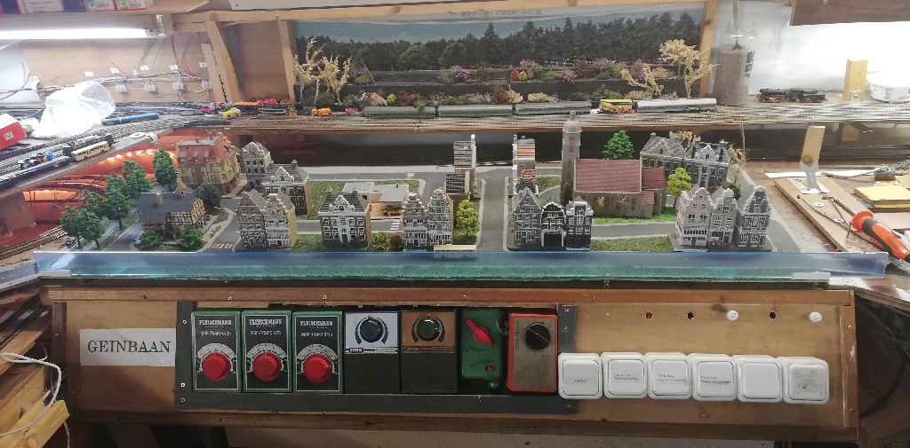

janiegein
Berichten: 3554
hallo allemaal,
onderstaand is het stadsplan weer bijna in de staat terug gebracht waar ik toendertijd mee begonnen ben.
hiervandaan gaan we dit stadsplan weer langzaam opbouwen maar nu in een meer permanente uitvoering.
wordt vervolgt
en zo zou de beschermrand er dan uit kunnen zien bij het stadsplan;
moet nog wel de beschermfolie afgehaald worden natuurlijk en dan is ie glashelder.
wordt vervolgt
gr jan
janiegein
Berichten: 3554
hallo allemaal,
na een wat mindere dag waarin de benauwdheid en hoestbuien hoogtij vierden is er duidelijk weinig uit mijn handen gekomen vandaag.
ben uiteindelijk niet veel verder gekomen dan daadwerkelijk de autobaan weer netjes aan het rijden gekregen.
de hele dag draait eigenlijk één bus zijn rondjes over dit stratenplan.
het enige waar ik wel toe ben gekomen is de huisjes weer terug op hun originele plaats.
morgen maar eens zien hoe ik er bij sta anders maar weer proberen het groen maar weer aan te vullen cq te vervangen.
weet wel dat ik vreselijk moe ben. heel intens aan het hoesten ben maaaaar GEEEN koorts heb en volgens dokter niets aan de hand.
voor vandaag in ieder geval genoeg gepruts alhier op de kamer.
wordt vervolgt
gr jan

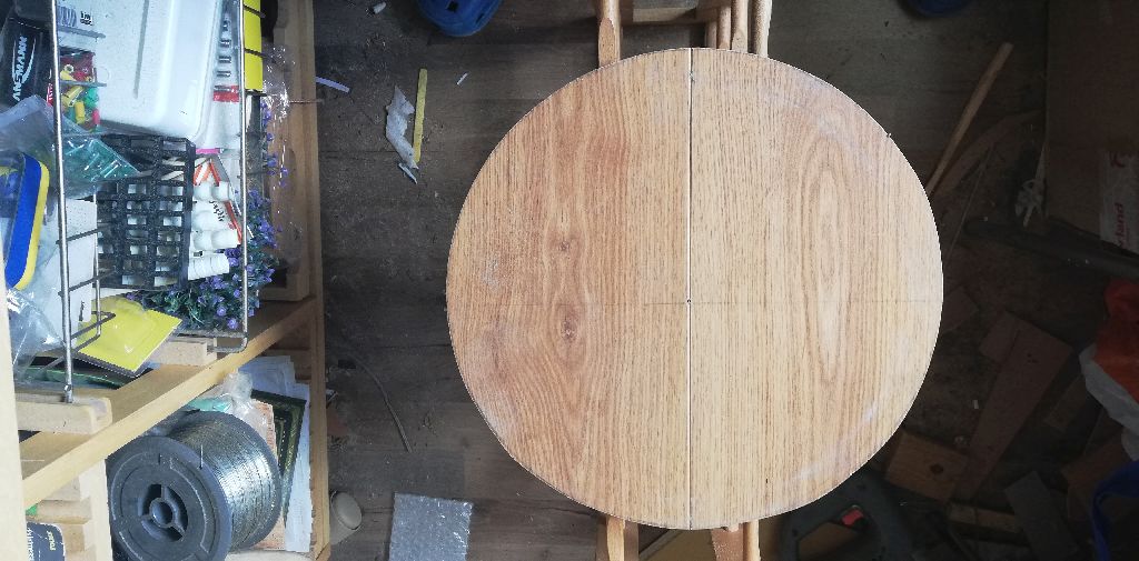

janiegein
Berichten: 3554
om in welke vorm dan ook te kunnen beginnen met het schakelding nodig voor de bediening voor de stoplichten moet ik ergens beginnen.
als eerste heb ik de draaischijf gemaakt die uiteindelijk de schakelwals moet worden.
te beginnen met weer twee laminaatdelen aan elkaar gelijmd.
hierop de een cirkel uitgetekend,
deze cirkel weer netjes uitgezaagd,
schakeling is bedoeld voor standaard twee stoplichten.
dus twee keer een bediening voor drie kleuren en dus een vak indeling voor zes kleuren.
daarna deze zes vakken in de juiste kleur.
dat kleuren hoeft niet echt netjes maar is voor mij een aanduiding waar straks de magneten geplakt moeten worden die op hun beurt de reedcontacten activeren om stoplichten te laten verspringen.
overigens draait de schijf linksom dus voor de horizontale lijn is dat groen,geel,rood,groen,geel en rood.
ga nu verder met de schijf monteren op het motorische gedeelte en de brug maken waaraan de reedcontacten zitten.
wordt vervolgt
gr jan
Bjor
Berichten: 2061
Bericht door Bjor »
Leuk idee Jan, maar als de schijf linksom draait, (dus tegen de klok in) krijg je toch: rood, geel, groen?
Bedoel je niet dat de schijf rechtsom zal draaien (met de klok mee), dan krijg je groen, geel, rood.
janiegein
Berichten: 3554
Daar kun je best wel eens gelijk in hebben.
De praktijk op aandrijving zal het leren.
Motor kan gelukkig twee richtingen draaien.
gr jan
