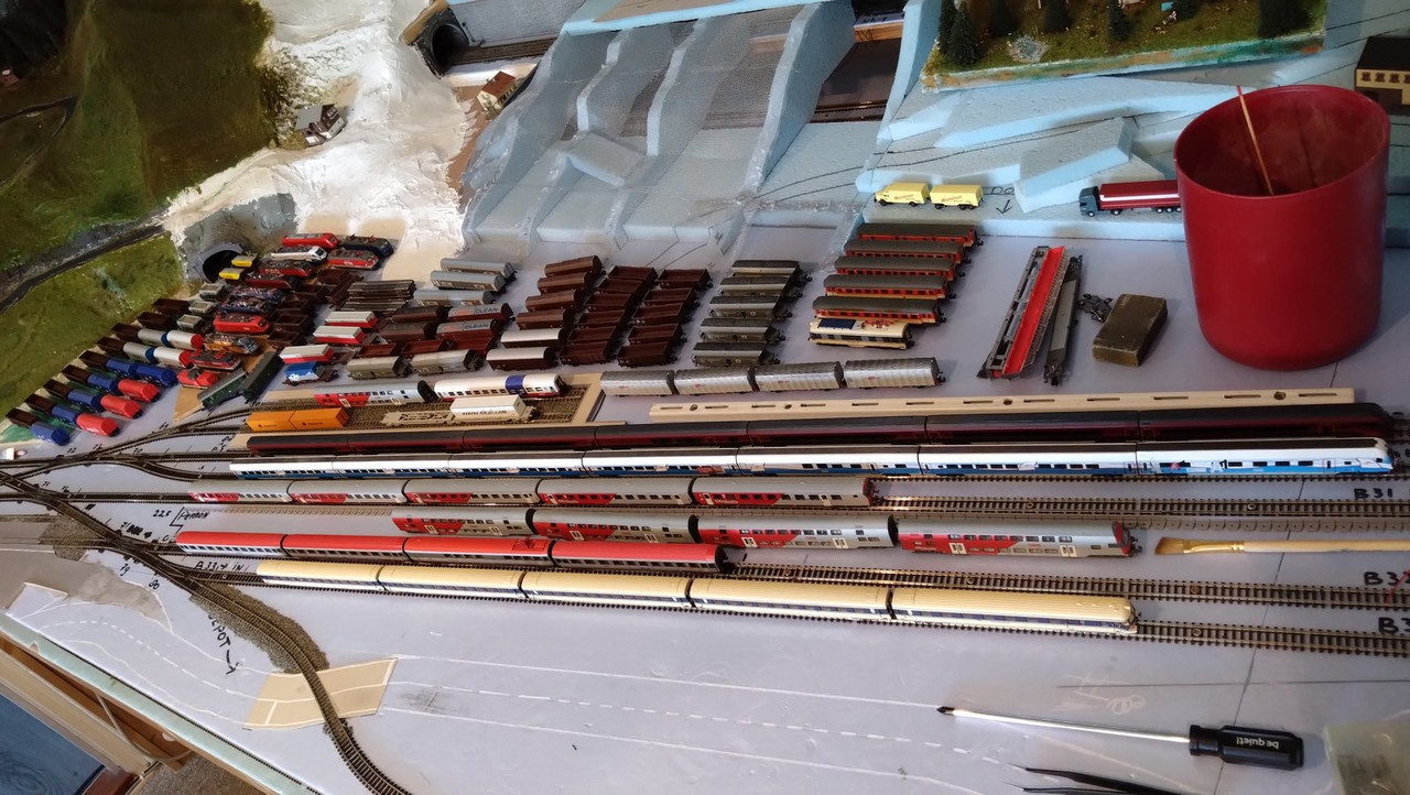

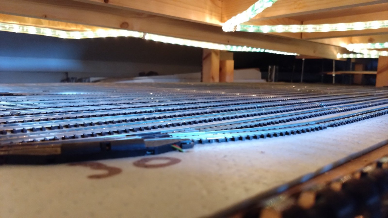

Het schaduwstation op dit moment:

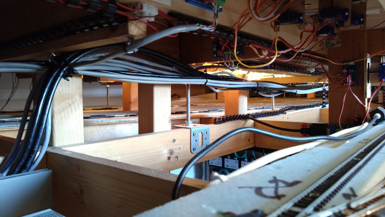

Helemaal leeg! Omdat ik samen met @Jolliegirl foto's aan het maken ben van alle treinen, rijtuigen, wagens etc moest ook het schaduwstation leeg, dus ik mocht mooi in de kreukels om alles goed weg te krijgen! Op de 2e foto's is ook (een klein deel van) de bekabeling te zien. Onder het schaduwstation hangt het ook vol.
Links in de hoek, waar enkele datakabels van onder af komen, liggen er voor nu 13! :lol: Sturing voor de servo's en de seinen. Er komen er nog veel meer bij als ik verder ga met het plaatsen van de seinen.... :mrgreen:

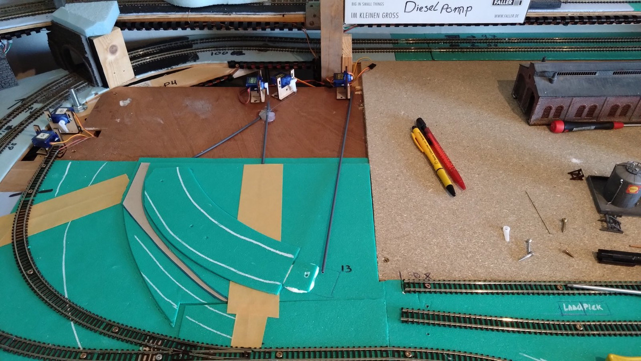

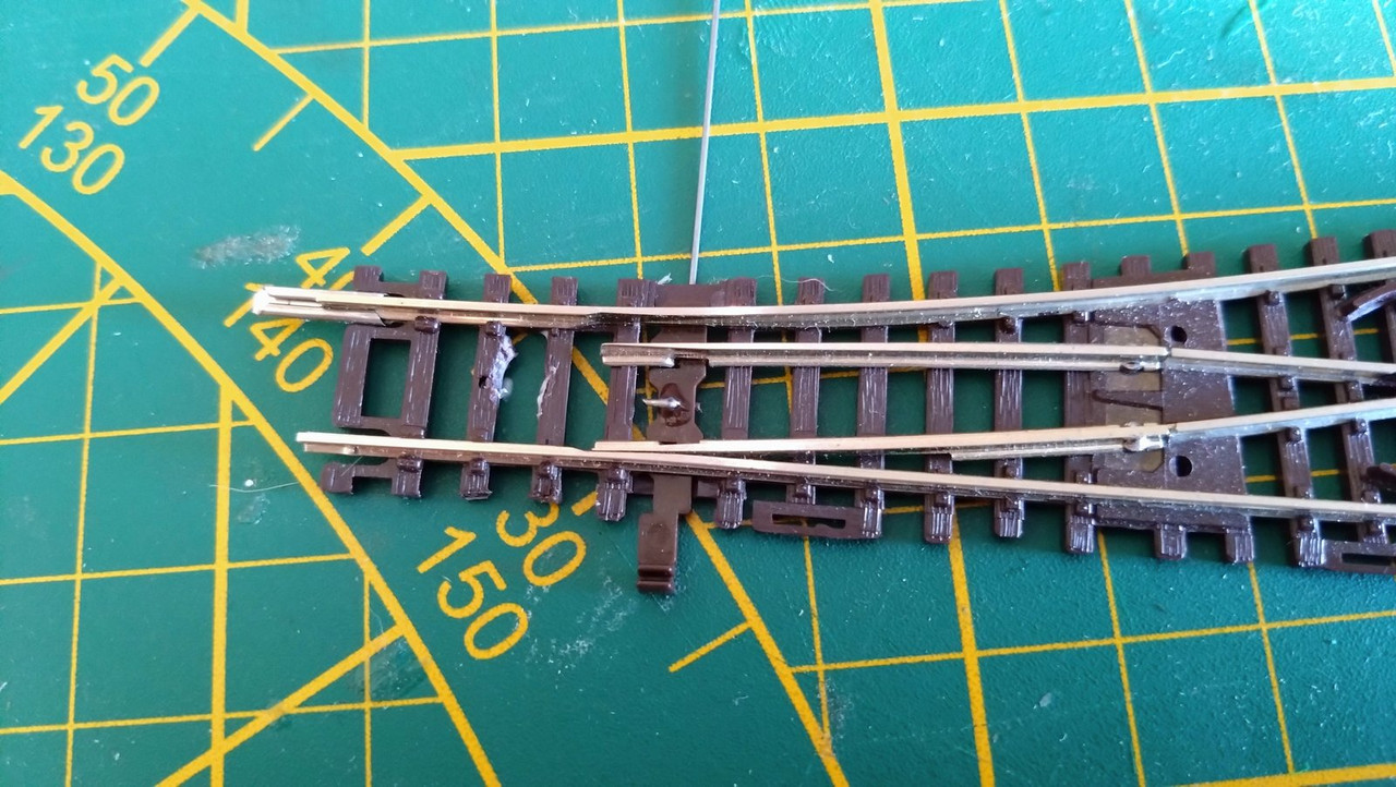

De laatste wissel en rails aan het leggen. De grijze profielen bij de servo's loopt de verenstaal doorheen, anders moest de servo direct naast de wissel gezet worden en in het landschap weggewerkt worden. Waar ze nu staan (en de laatste bij komt te staan) komt een afneembare berg, zodat ik altijd bij de servo's kan in geval van problemen. En op deze manier kan het landschap ook mooi opgebouwd gaan worden.
De verenstaal in de wissel met een puntje secondenlijm vastgezet, zo kan deze tijdens het bedrijf er niet zomaar meer uitspringen. Ik heb dit bij meerdere wissels gedaan en geeft gelukkig geen problemen. Ook de lengte van het verenstaal geeft geen problemen doordat deze goed geleid worden door de grijze profielen!
Lijm zal wel droog zijn, ben nu een paar seconden verder.. _o_ :lol:

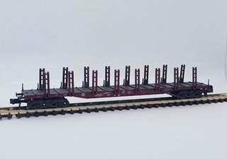

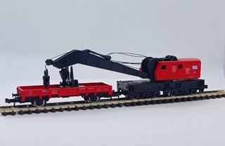

Vanmorgen eerst even de dubbeldraagwagen weer gerepareerd. Het schroefje van het midden draaistel van gebroken en een deel zal er nog in. Dit voorzichtig uitgeboord en toen de boel weer et beleid- in elkaar gezet! Ding staat op de een of andere manier wel scheef, maar weet niet of dat al was, dat ga ik later nog wel eens uitzoeken (of niet..)

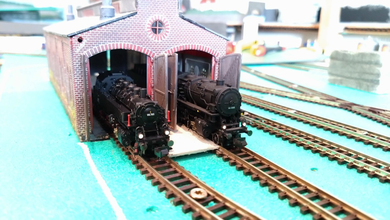

Even zit om wat te stomen vandaag. De nieuwe br86 even op het spoor gezet en wat rangeren met dat ding. Wissels op het depot werken allemaal nog niet dus niet veel te doen. Het rijdt wel zwaar beroerd, maar de rails is erg vies en niet alles is al goed aangesloten..
Voor de grap de br44 sound er even bij gezet, blijft toch gaaf zo een sound stomer op de baan. Helaas rijd deze erg beroerd, het gewicht zit niet juist om voldoende druk op de wielen met slip bandjes te geven. Ook nog even naar kijken op een later moment.
De loods waar ze nu staan is eigenlijk de dieselwerkplaats, maar bij gebrek aan draaischijfbrug en ringloods staan ze mij eventjes prima.. :mrgreen:

Als de wagen scheef staat als in met een knik dan heb je waarschijnlijk het schroefje te strak aangedraaid.
Ik zet ze er altijd wat losser in nu en dan met een druppel seconde lijm op het schroefdraad daarna.
