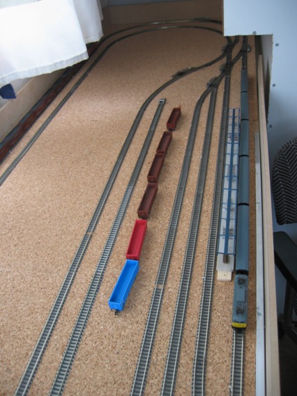

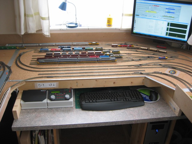

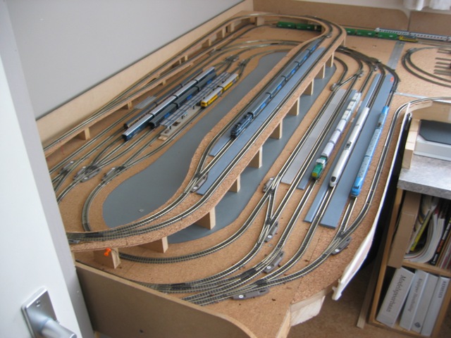

De laatste maanden druk geweest met het verbouwen van mijn baan.
Ik heb een 3de module - zij het aannzienlijk aangepast tav eerdere ontwerp - toegevoegd voor het krijgen van meer rijlengte en rijopties.
Hiervoor heeft de klerenkast ook enige modificatie moeten ondergaan. Dit heeft enige overredingskracht gekost ....
Dit was tevens een goed moment om alle (hoop ik) probleemples uit de oude baan te halen, tegelijk alle bedrading geordend en netjes in twee stroomkringen verdeeld. Alleen het rangeerterrein moet nog maar nu de zomer komt (?) schuif ik dat denk ik door naar de herfst.
- Module 3 met rechts boven de klerenkast
- 5 april 0010.JPG (88.47 KiB) 5626 keer bekeken
- Arnhegen 2010 met 3de module
- Arnhegen2010.jpg (127.52 KiB) 5632 keer bekeken

Re: Arnhegen
Wow! Wat een sporencircus. Ik zie hier verschillende niveaus. Wat is wat?
En kun je nog wel bij dat hoekje op de foto als de baan aangekleed is?

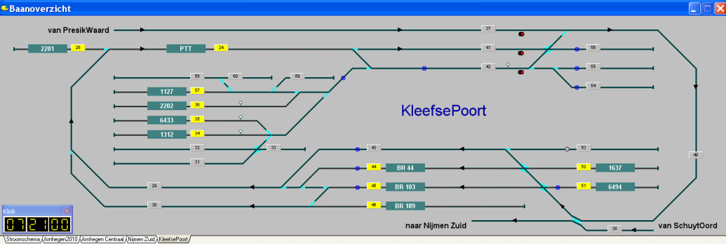

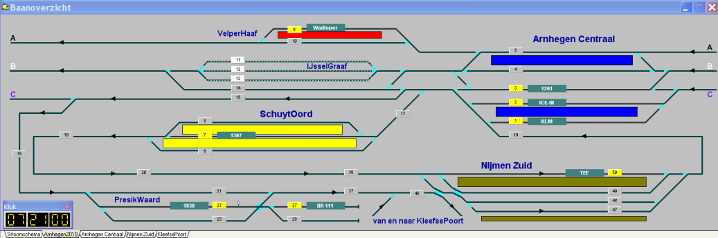

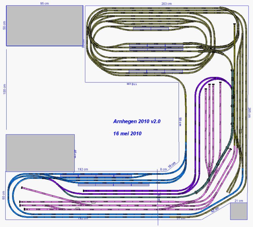

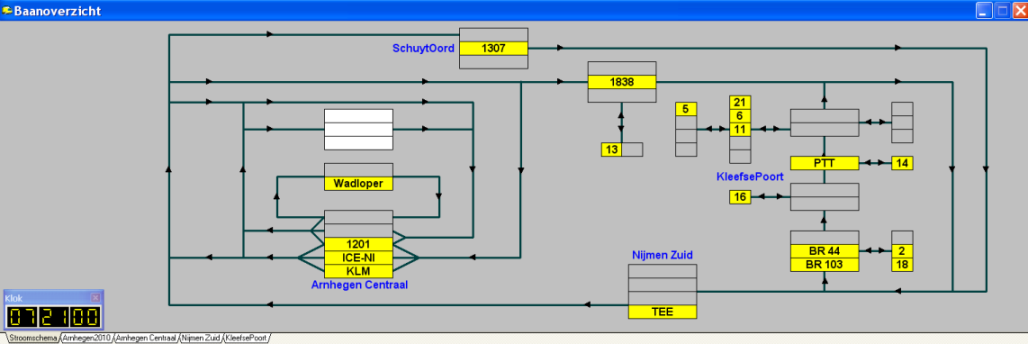

Arnhegen 2010
De laatste maand het baanplan nog flink herzien maar nu iets neergelegd waar ik (voorlopig) wel tevreden mee ben. Inderdaad waren de vele kleuren in vorige baanplan wat verwarrend, hierin is inmiddels aflink wat herzien. Ik doe overigens niet aan scenery dat komt in volgende baan op zolder
Bijgevoegd een drietal koploper schermen bijgevoegd van de huidige baan die hopelijk wat duidelijker zijn. In het spoorplan zijn drie stations te vinden: Arnhegen Centraal, Nijmen Zuid en SchuytOord, verder halte VelperHaaf en twee schaduwstations IJsselGraaf en PresikWaard en een industriegebied / emplacement KleefsePoort.
De koploperschermen geven een overzicht van de hoofdbaan, het industrieterrein KleefsePoort en een stroomschema van de gehel baan. De laatste gebruik ik regelmatig als alles goed en volgens bestemming rijdt, is wat rustiger ivm de andere schermen.
Groet
Groet
- KleefsePoort
- KleefsePoort 4.0.png (59.91 KiB) 5241 keer bekeken
- De Hoofdbaan
- Arnhegen2010 4.0 verkleind.png (58.82 KiB) 5241 keer bekeken
- Stroomschema
- Stroomschema 4.0 verkleind.png (59.05 KiB) 5241 keer bekeken
Laatst gewijzigd door Ronald1 op 29 aug 2010 18:07, 5 keer totaal gewijzigd.

Re: Arnhegen
Dat is een mooi en verzorgt baanplan van je baan. Het schematisch overzicht en de manier waarop de presentatie hebt gedaan zullen velen (ik in elk geval) inspireren! Knap werk!

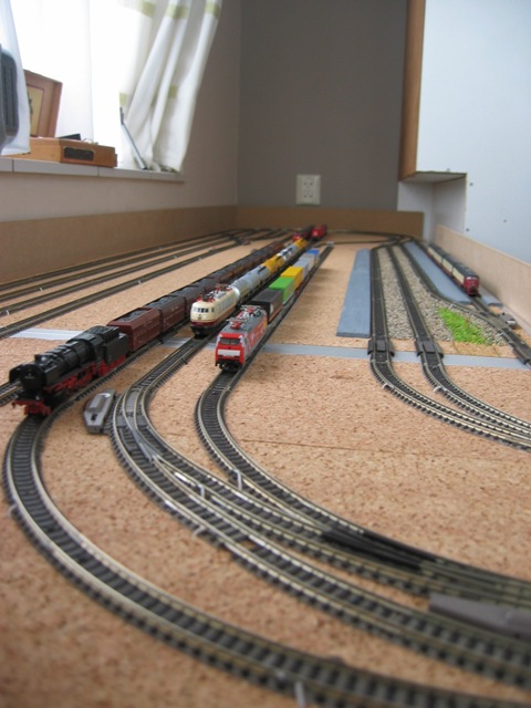

Modulebaantje "immergut"
Re: Arnhegen
Marco
Filmpjes heb ik nog niet, wel paar fotoos bijgevoegd
Groet
Groet
- Module 1
- 2010-29-08 Arnhegen 4.0 Module 1.JPG (104.26 KiB) 5216 keer bekeken
- Module 2
- 2010-29-08 Arnhegen 4.0 Module 2.JPG (95.33 KiB) 5216 keer bekeken
- Module 3
- 2010-29-08 Arnhegen 4.0 Module 3.JPG (87.76 KiB) 5216 keer bekeken

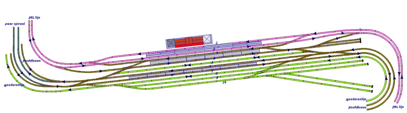

Re: Arnhegen

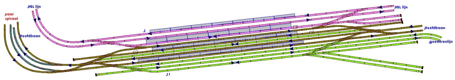

Ik ben inmiddels ook bezig met het meer in detail ontwerpen van mijn toekomstige baan op zolder en heb de eerste probeerselen op papier.
Bijgevoegd het huidige concept voor het hoofdstation. De kleurtjes geven de verschillende lijnen weer.
Ik wil een aparte HSL-lijn maken die gebruik maakt van perron 1,2 met uitwijk naar 3,4 en een hoofdbaan voor personen- en goederenverkeer met perronnen 3,4 en 6,7 en goederentreinen die in 2 richtingen over spoor 5,8 kunnen rijden en verder opstelsporen 9,10. De goederentreinen kunnen zowel over de hoofdbaan als de aparte goederenlijn rijden.
Ik ben benieuwd naar suggesties / tips tav het ontwerp, gebruikte wisselstraten etc.
Groet
Groet
- Hoofdstation
- ZolderbaanHoofdstation.jpg (126.01 KiB) 5354 keer bekeken

Re: Arnhegen
Hoi Ronald.
Dat ziet er sjiek uit zeg.
Een goed doordachte baan, overzichtelijk en veel opstelsporen voor het matrieel.
Koploper ziet er evenredig ook netjes uit, leuk met de treinnamen toegevoegt.
Zo kan je duidelijk zien waar welke trein zich bevind.
Koploper ben ik ook al lekker aan bezig, teminste, nu even niet
Re: Arnhegen
Ziet er mooi uit, zelf zal ik het perron niet tussen spoor 1 en 2 zetten maar tussen 2 en 3 en een perron tussen 5 en 6 en eventueel nog een tussen 7 en 8.
Re: Arnhegen
Hoi Sander
Bedankt voor het meedenken.
Ik heb de perronnen nu zo gepositioneerd dat ze via de wisselstraten bereikbaar zijn uit de gewenste sporen dus voordat ik iets ga veranderen ben ik benieuwd hoe je op die suggestie komt ?
Groet
ROnald
Groet
ROnald
Filmpjes van de baan
Re: Arnhegen
Ronald,
Vanaf het perron bij het station kunnen de passagiers instappen op spoor 1. Als je dan een perron tussen spoor 2 en 3 plaatst kunnen vanaf dit perron de preisertjes de treinen op deze twee sporen betreden. Spoor 4 kan je dan als doorrij spoor gebruiken en voor spoor 5 en 6 geldt het zelfde als 2 en 3.
In jouw situatie (perron tussen spoor 1 en 2) kan de trein op spoor 1 vanaf zowel links als recht betreden worden, heb ik in het echt nog nooit gezien.
Zelf vindt ik dit een mooiere verdeling, maar je moet uiteraard doen wat je zelf goed dunkt.
Re: Arnhegen
Ja daar heb je wel een goed punt mbt perron 1 had ik niet aan gedacht.
Ik ga eens kijken of ik het op de door jouw voorgestelde manier kan indelen
Bedankt
Bedankt
- Berichten: 3450
- Locatie: Middelburg
Re: Arnhegen
Ronald,
Ok ben het eens met Sander.....
Maar ik zou een aantal wissels vervangen door kruiswissels om zodoende meer lengte aan je perron over te houden. Ik zie er 3 tw links bruin naar hoofdbaan, en rechts ook 2x bruin.
Het doorrijden van de wisslestraat wordt dan ook geleidelijk.
Re: Arnhegen
Hoi Rob
Inderdaad is dat ook nog een optie en sommige perrons zijn nu wat aan de korte kant
In eerdere versie had ik kruiswissles erin maar omdat mijn ervaringen met Fleischmann kruiswissels in mijn huidige baan matig zijn had ik er in deze versie zoveel mogelijk uitgegooid.
In mijn huidige baan haperen aantal locs (met name de kortere of degene met stroomafname op weinig wielen) bij het overrijden van een kruiswissel (die staan bol, ik denk erover ze ook te gaan vastlijmen) .
Bedankt voor de tip ik ga het station herzien
Groet
Groet
