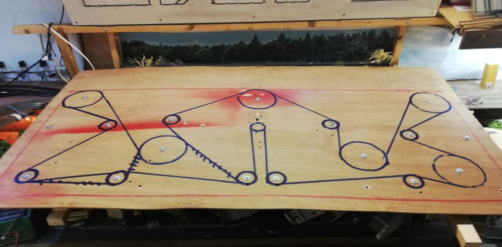

Onderwerp starter - Berichten: 3551
plaat schoongemaakt met nagellakremover.
geheel geschuurd en aangetekend waar ketting aan andere zijde loopt.
nu ga ik dit afplakken om de grondverf aldaar aan te brengen.
laten drogen en tweede maal opbrengen en weer schuren.
dan afwerken met een glansverf om een zekere gladde ondergrond voor de magneten te creëren.
tot zover;
ps, gestreepte lijnen verkeerd afgetekende lijnen
wordt vervolgt
tot zover;
wordt vervolgt

het goede nieuws is dat de plaat weer op zijn plaats ligt en de motor aanzienlijk makkelijker de ketting rondtrekt.
de bovenop liggende ketting met daaronder de magneten geplakt laten de magneten onder de plaat, door dit keurig gladde oppervlak, zich probleemloos voortrekken met aan deze magneten natuurlijk de ballonnen.
Maarten speciaal voor jou heb ik erop gelet dat de ballonnen zich onderweg niet elkaar niet raken.
dat kan ook haast niet omdat de kettingbaan uit drie kettingen bestaat en op alle drie de verbindingsschakels de magneten geplaats zijn.
dus er zit altijd een kettinglengte tussen de ballonnen en daar waar visueel de ketting kort naast elkaar gaat dit altijd binnen de lengte van één ketting is. maar ben met je eens dat op sommige punten/momenten ze wel kort bij elkaar komen.
een iets korter filmpje;
ik hoor wel weer.
ik hoor wel weer.
gr jan

oke Dank Maarten,
toch zijn er voor mijn gevoel wel wat vraagtekens.
zoals de snelheid.
dan kan het wel op schaal bedoeld zijn maar mijn gevoel zegt dat het toch wat sneller zou mogen bewegen.
als ik de werkelijkheid bekijk door naar de lucht te kijken als er zo,n ballon voorbij komt gaat ie veel sneller dan wat uitgebeeld wordt op de baan.
en ja het risico wordt dan wel dat ze wat wanordelijk door elkaar zullen gaan.
ook moet de hoogte van de ballonnen nog worden bijgesteld maar dat doe ik pas als de achter/ondergrond van het landschap klaar is.
daarna ga ik ook pas de ballonnen afwerken.
voor nu ga ik verder met de afdekking van het schaduwstation want dat zal toch eerst moeten gebeuren wil ik een achter/ondergrond kunnen creëren.
jullie mening en op of aanmerkingen wordt hooglijk gewaardeerd.
maar het begin is bevredigend en het reeds in werktijd meer dan waard EN we hebben weer iets aparts.
we gaan er weer met frisse moed tegenaan en hopen op wat betere temperaturen om e.e.a. tot een goed einde te brengen.
wordt vervolgt.
