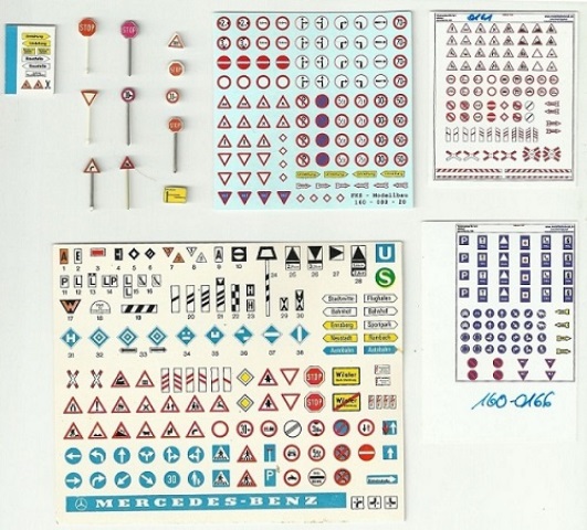

Hallo N-fans,
Na de tip van André over Photobucket nu maar een berichtje met direct geplaatste fotootjes. Ik ben bezig geweets met de verkeerstekens voor Zumhofer Strasse en vastgesteld dat er nogal wat maatverschillen zitten in de verkrijgbare borden (voor zover ik ze in de kast heb liggen).
In 1:1 heeft een driehoekig bord zijden van 639, 900 of 1260 mm (in N resp. 3.9, 5.6 of 7.9 mm).
Een rond bord heeft een doorsnede van 420, 600 of 750 mm (in N resp. 2.6, 3.75 of 4.7 mm).
Een vierkant bord heeft zijden van 420, 600 of 840 mm (in N resp. 2.6, 3.75 of 5.25 mm).
Een rechthoekig bord tenslotte 630x420, 900x600 of 1260x840 mm (in N resp. 3.9x2.6, 5.6x3.75 of 7.9x5.25 mm).
De afmetingen zijn afhankelijk van de snelheden die zijn toegestaan. De kleinste maten zijn voor snelheden 0-20 km/u (ronde borden) of 0-50 km/u (vierkante, rechthoekige en driehoekige borden). De middenmaten zijn voor snelheden 20-80 km/u (rond) of 50-100 km/u (de rest) en de grootste maten voor snelheden boven 80 km/u (rond) of 100 km/u (de rest).
In N zie je nogal wat verschil:
verkeersborden formaat www klein.jpg (121.89 KiB) 7857 keer bekeken
De bovenstaande maten voor een driehoekig en een rond bord zijn als volgt bij de diverse fabrikaten:
Arnold 7 resp. 6 mm (dik papier)
Busch 5½ resp. 5 mm (dun karton)
FKS 5½ resp. 5 mm (decals)
Noch 6 resp. 4½ mm (decals)
Nothaft 4 resp. 3 mm (stickers)
De borden van Arnold zijn dus vooral geschikt voor autosnelweg en de decals van Noch komen dus qua formaat het meest in de buurt van de maten voor de autoweg. De borden van Nothaft zijn geschikt voor de bebouwde kom. Op onderstaande foto zie je eerst de verkeerborden uitgeknipt uit een bouwpakket van Kibri, dan de verkeersborden van resp. Noch, een onbekend merk en Busch:
verkeersborden overig www.jpg (82.74 KiB) 7849 keer bekeken
Overigens zijn de maten in eerdere tijdperken soms wat afwijkend. De verkeerstekens van FKS en Nothaft zijn geschikt voor tijdperk 3, terwijl TL Decals verkeerborden uit tijdperk 2 levert.
