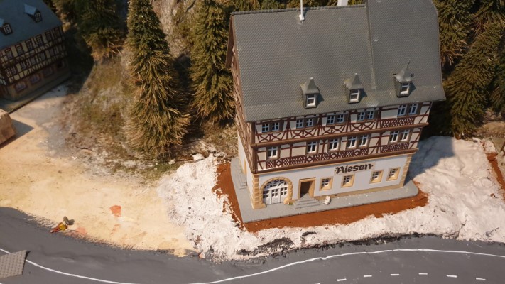

Re: Nog naamloze baan....(De Albula )
Ben opzoek naar spulletjes om een terras te maken.
Zijn daar complete sets voor?
Mensen...tafels...stoelen..parasol
Komt links naast het gebouw op de foto.
mvg ronald
Stoelenect kun je vinden bij Ndetail.de bij Haus und Hof.

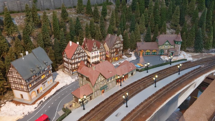

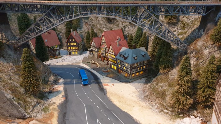

Wat nieuwe foto's
- 1 (Aangepast).jpg (117.99 KiB) 4019 keer bekeken
- 2 (Aangepast).jpg (111.81 KiB) 4019 keer bekeken
- 3 (Aangepast).jpg (118.55 KiB) 4019 keer bekeken

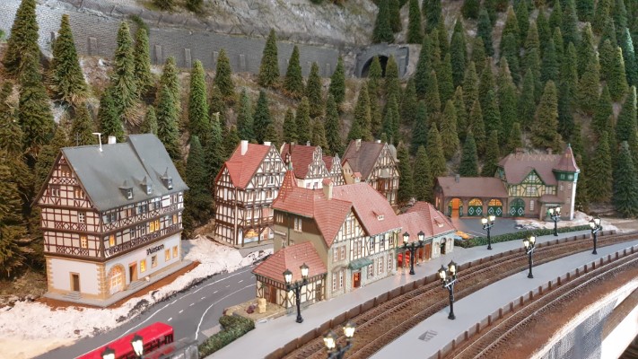

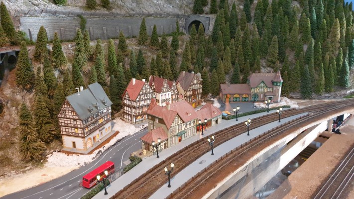

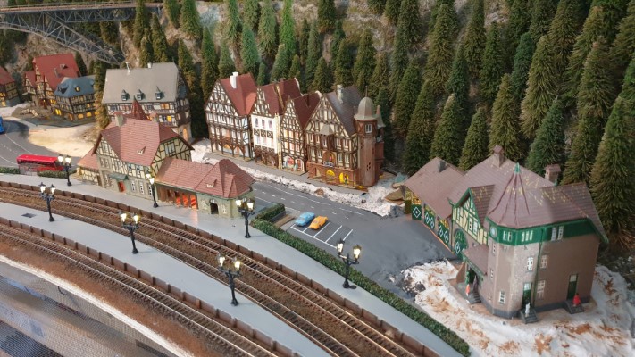

De laatste voor vandaag.
- 4 (Aangepast).jpg (115.27 KiB) 3988 keer bekeken
- 5 (Aangepast).jpg (112.6 KiB) 3988 keer bekeken
- 6 (Aangepast).jpg (112.77 KiB) 3988 keer bekeken

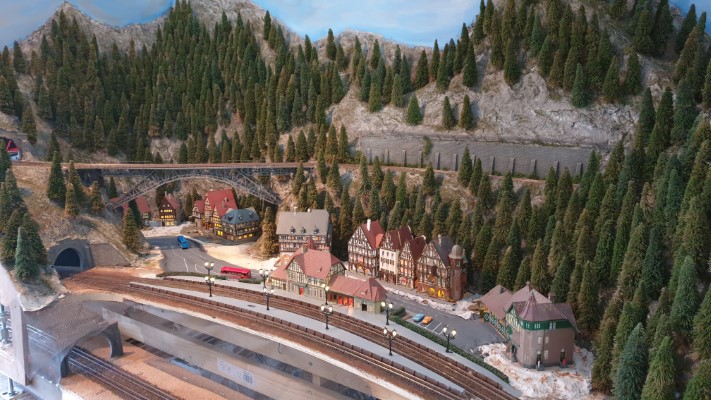

Zie onderstaande foto van me station.
De eerste twee sporen worden van twee kanten bereden. Waar en welke seinen plaatsje dan?
mvg Ronald

Zo zie je maar weer dat je op een niet al te grote ruimte toch zeker iets moois kan maken!
Kom je voor mij ook een boompje of 800 maken?
Je maakt er wel echt een klein meesterwerk van. vooral die grote brug is erg mooi. Vooral omdat ik hem zelf ook gebruik
