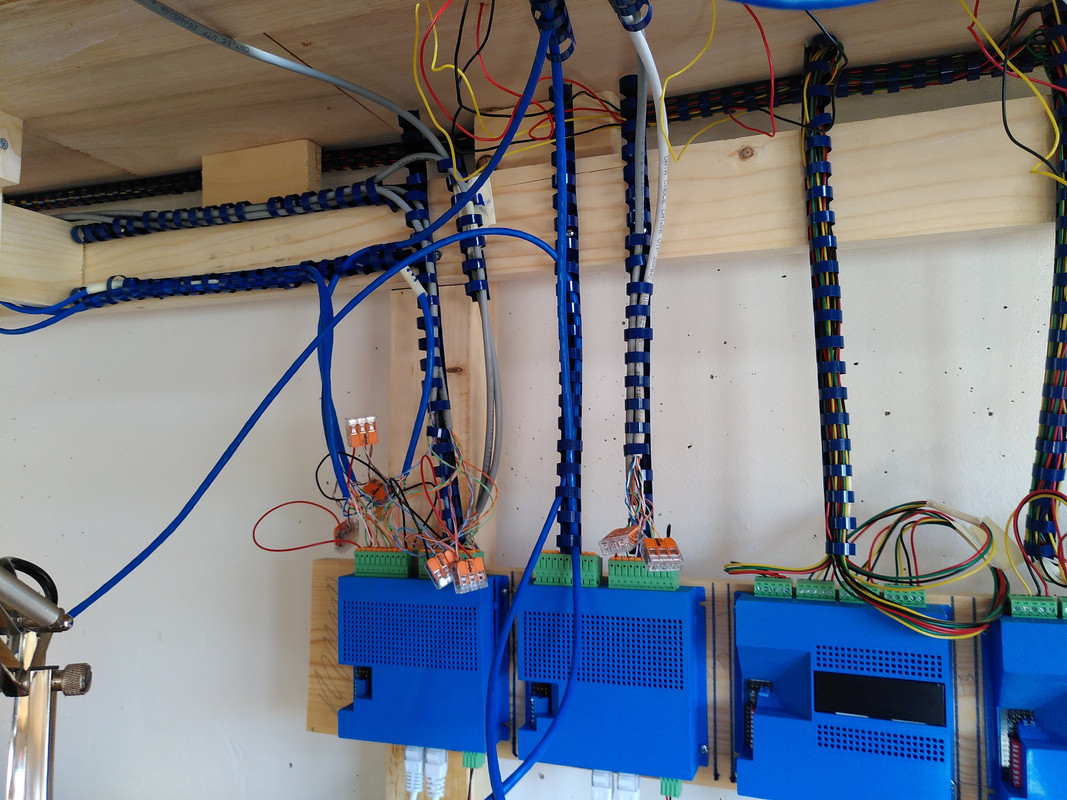

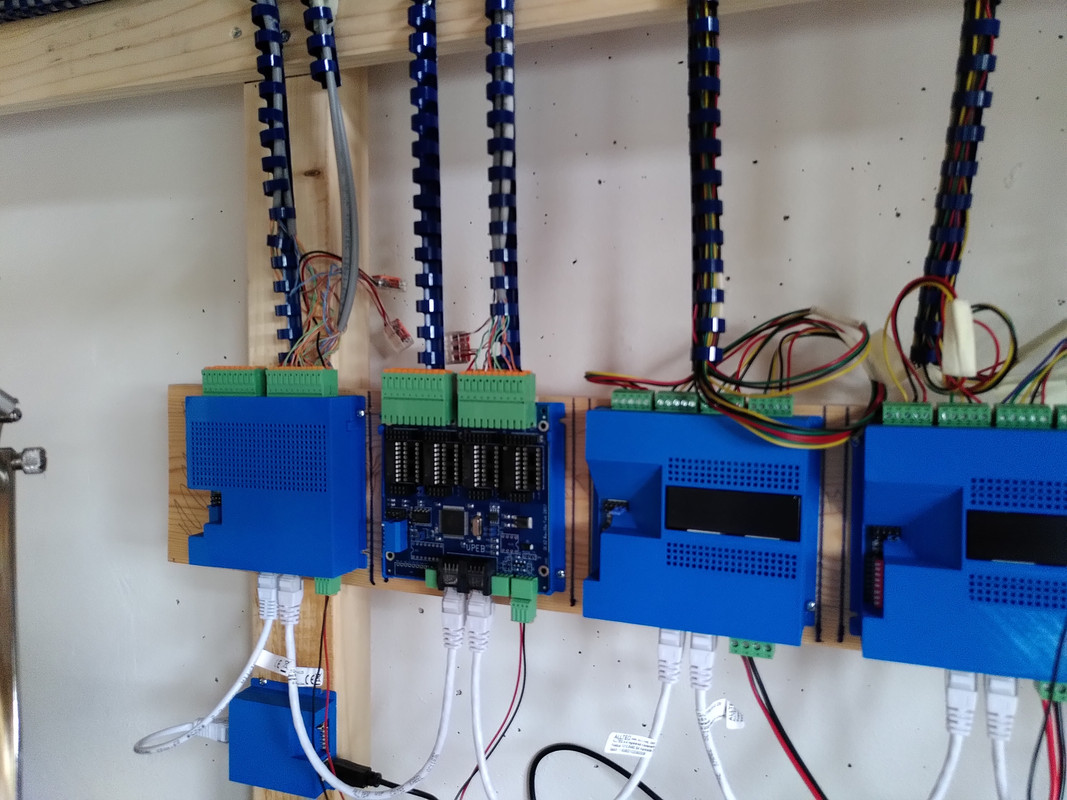

Toch weer iets verder..
Alle SP04 modules zijn aangesloten :) :) :) ..nu nog alle servo's instellen :o :o :o
Het aantal kabels blijft groeien, nu alle UTP kabels nog voor de relais / puntstukpolarisatie
Wordt Vervolgd

Pfff, wat een werk Leon. Ik benijd je niet. Evengoed veel succes.

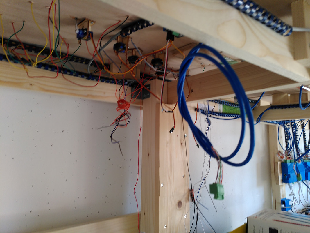

En toen kwamen er nog meer kabels.... :shock:
De relais voor de puntstukpolarisatie en de (verborgen) engelse wissels moeten ook aangesloten worden.
Om deze goed te kunnen onderscheiden heb ik hievoor blauwe UTP kabels genomen en deze apart later lopen zodat de kans op interferentie zo klein mogelijk is.
Dus:
- De losse draadjs naar de rails
- Grijze UTP kabels voor de servos
- Blauwe UTP kabels voor de relais
En de 3 circuits zo goed mogelijk gescheiden houden... wat een klus, maar het einde is in zicht ...nog twee relais blokken te doen ( 24 aders strippen en vertinnen)

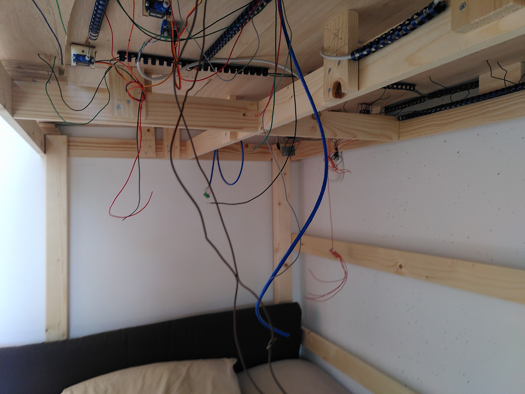

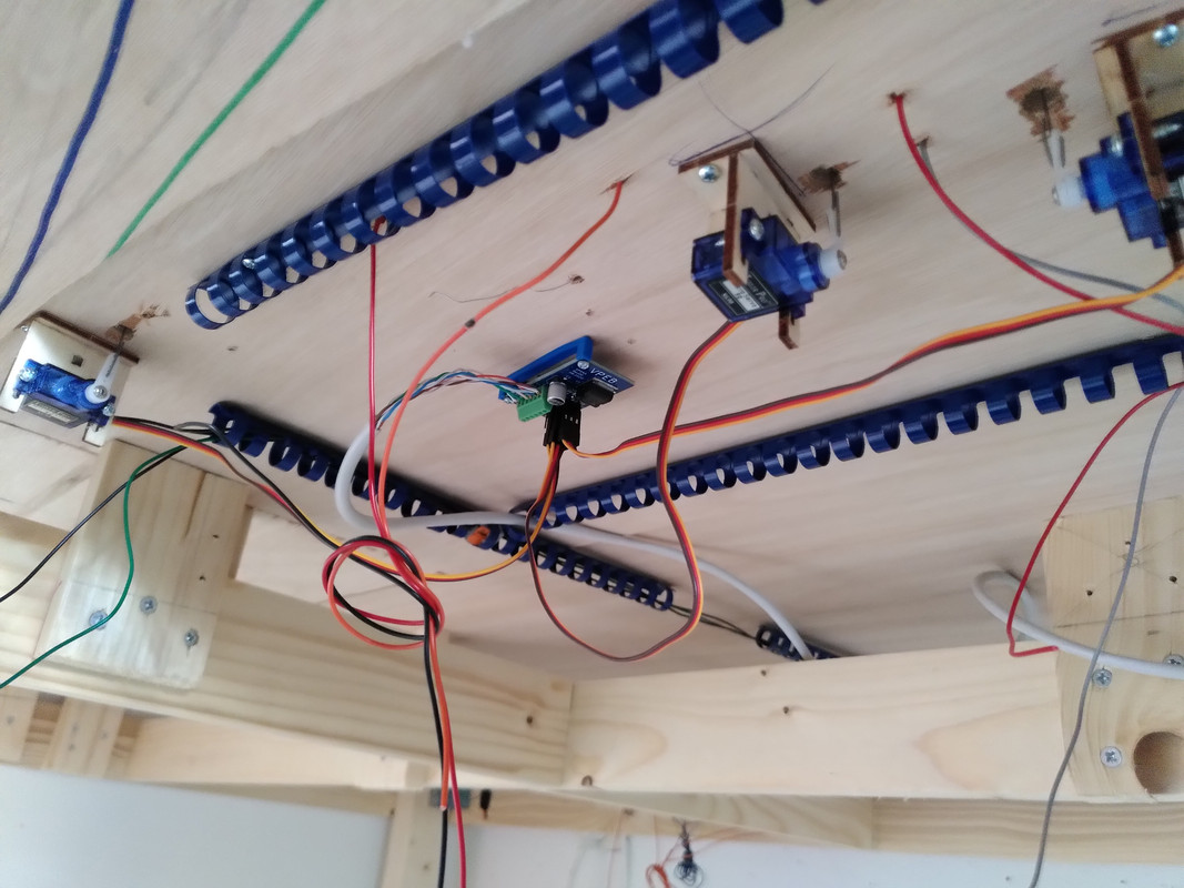

goedemiddag.
Alle draadjes liggen onder de baan, dus een start gemaakt met het instellen van de servos.
Mama Mia.....eerst gemerkt dat de SP04 modules loeiheet werden en uitschakelden wanneer ik de servos bediende.
dus ga je uitsluiten:
-Bekabeling; valse contacten / kortsluiting
-Servos defect?
-Defecte SP04 modules...DOA????
Nieuwe servos besteld, een extra SP04 module want je word niet wijzer...
En toen scheen het licht in de duisternis...... de servos wanneer ze niet zijn ingesteld ( begrensd) willen te ver gaan en door de weerstand die ze tegenkomen trekken ze heel veel stroom....eenmaal ingesteld en de met "suspend" functie actief blijft het geheel lekker koel
4 wissels van de 22 zijn gedaan.

Je zou de snelheid nog een stuk trager kunnen zetten. Gaan nu wel erg hard om. Tevens is het wijs om je range op S te zetten zodat je een preciezere uitslag kunt instellen en om je eindstand zo in te stellen dat de servo 1 of 2 posities verder staat als hij tegen de railstaaf ligt. Hierdoor beperk je de kracht die de servo blijft zetten en heb je toch een gegarandeerde omzetting van de wissel.

Ik moet het sws allemaal nog fine tunen, maar het begin is er.....Naar mate je het vaker doet krijg je er ook meer handigheid in....de eerste keer was letterlijk met de de handleiding stap voor stap. Ook de positie van het servoarmpje ga ik nog aanpassen zodat wanneer de servo in zijn middenstand staat de wisseltongen zelf ook zoveel mogelijk in het midden staan, dus minder correctie met de OC32

De truc voor je servo midden stand is alsvolgt: voordat je de servo monteerd, armpje zondder schroef er op. Met de hand naar uiterste stand links en naar rechts, dan armpje er af en er weer op zodat deze ongeveer in het midden staat. Dan vastzetten met het schroefje en daarna je servo monteren.

Klopt, zo had ik ze allemaal gedaan, maar niet aanvullend daarna spanning erop gezet zodat ie het middenpunt vasthoud. Kwestie van nalopen..Zo deed ik dat met RC trucks ( dus met servos van 7 tot 20kg, en als die jongens gaan brommen heb je bruine beren rondlopen in de hobbykamer..

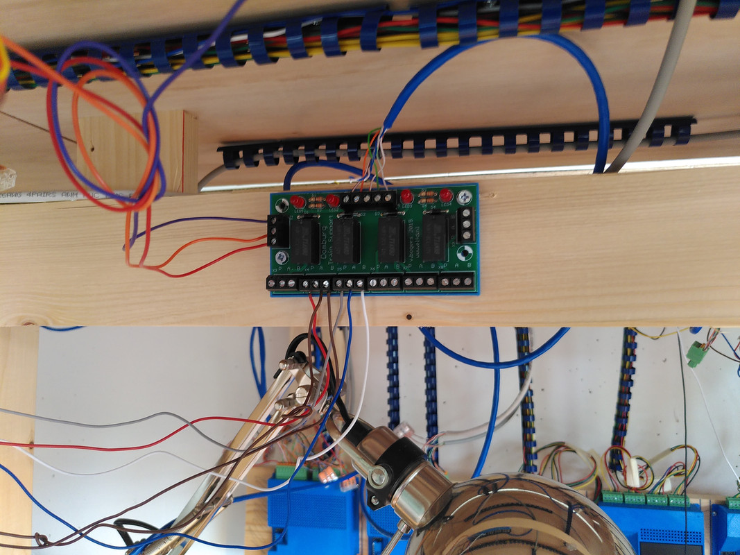

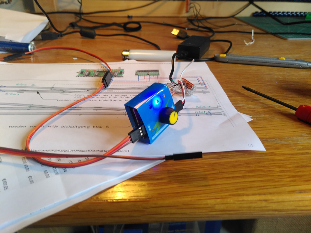

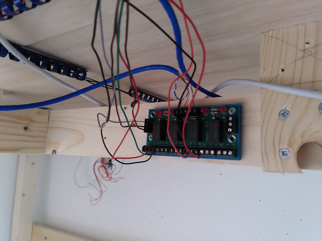

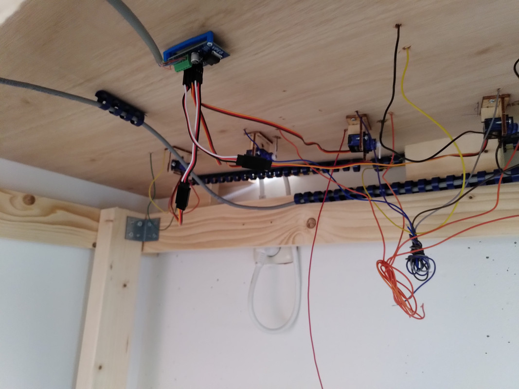

En dan ben je weer een paar uur verder ...maar wel de puntstukpolarisatie en relais gedaan van het station
een tweetal niet spannende fotootjes ervan
Wellicht een handigheidje voor de mede gebruikers van servos...een servo tester, kost geen drol en is bijzonder handig om het middenpunt van de servo te bepalen en vast tehouden. Ook de max uitslag naar links en rechts en handmatig ook te bedienen natuurlijk
