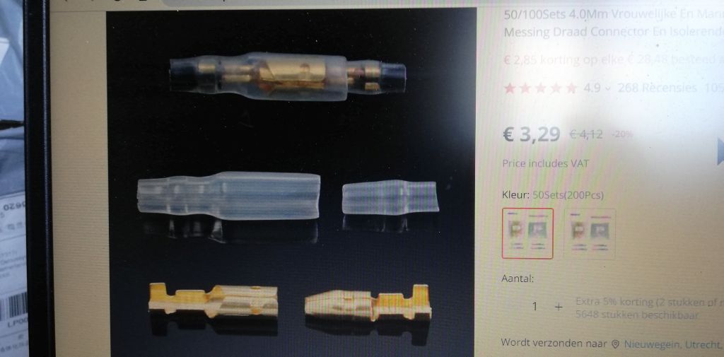

Heb je ook een crimptang meebesteld voor die stekkertjes? Daar zou je jezelf een groot plezier mee doen namelijk.
Met de hand kan wel maar is (vergeleken met zo'n crimptang) eigenlijk een beetje aanklooien. Het risico op slechte verbinding is dan aanwezig. Solderen kan ook maar is wat lastiger, zeker onder de tafel.

maarten;
zo,n krimptang heb ik voor div diktes/maten.
maverick;
heeft nu geen nut meer iets anders te kopen wacht dit eerst maar weer af.

je hebt voor deze aansluitingen wel een speciale tang nodig om de draad goed vast te krijgen.
Groeten Marcel V

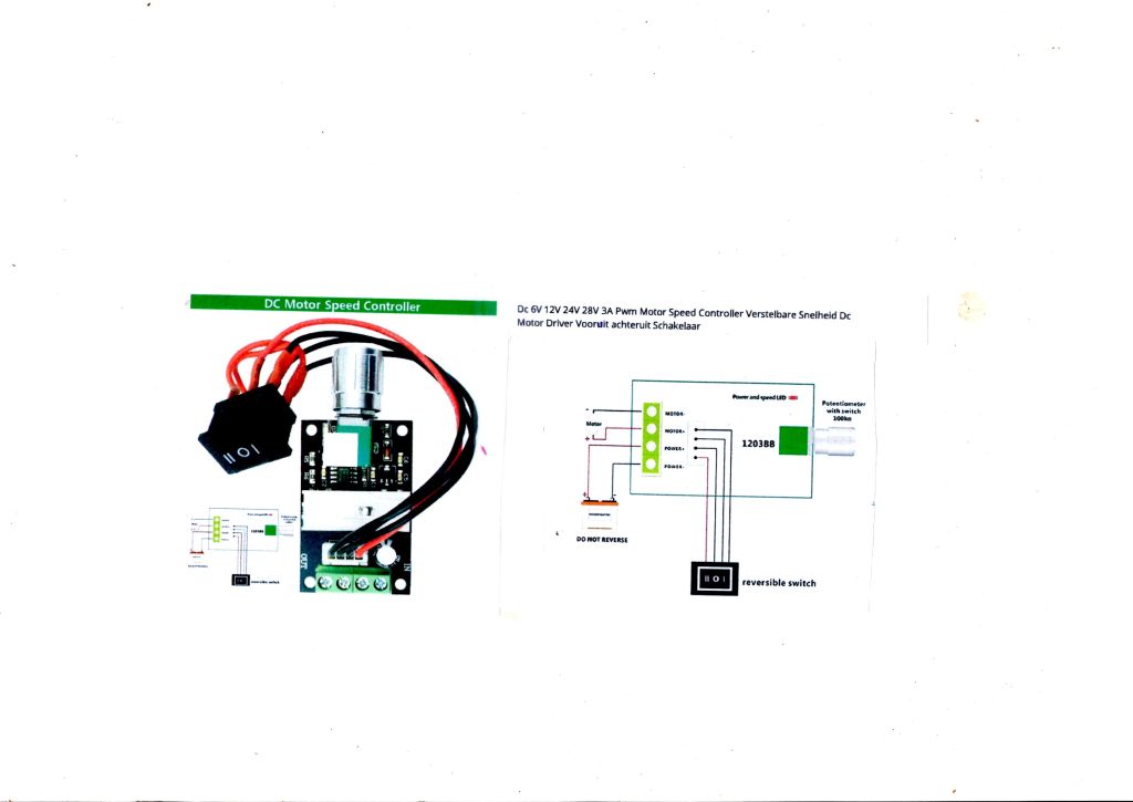

ik heb een voor mij niet begrijpelijk probleem.
eerst hieronder heb ik het over
met dit ding en dan vier keer breng ik het circuit in beweging.
nu had ik dat keurig voor elkaar maar door het circuit op een mobiele tafel te plaatsen had ik plots geen stroom meer.
zoekende bleek ik simpel een draad die te kort bleek te zijn losgetrokken.
vier van die boven genoemde apparaatjes dus weaarvan ik er drie in gebruik had.
1 voor de buitenste cring ( invaliden vervoer plus publiek )
1 voor de binnenbaan
1 voor de buitenbaan.
dus had er nog 1 over en dacht die nuttig te kunnen gebruiken.
de binnen en buitenbaan draaien ondanks vier geliojke motoren niet even snel rond. een verklaring daarvoor heb ik niet.
ik had het volgende uitgedacht.
als ik nou die ik over heb gebruik als stuurstroom.
en de beide andere ( binennen en buitenbaan ) door die stuurstroom laat aansturen.
daarmee bedoel ik dat in volgorde de eerste de stuurstroom dit geeft aan 2 en 3 welke middels de verkregen stroom zich laten gebruiken als snelheids instelling en de eerste deze twee harder en zachter te kunnen laten lopen.
zo aangesloten werkt wel alleen de eertse beinvloed niet de snelheid op 2 en 3 en dat snap ik niet.
voor zover bovenstaande begrepen wordt waar doe ik iets fout.
ik hoor graag van de denkhoofden.

Jan, als ik je verhaal goed begrijp gebruik je de motoruitgang van 1 als voeding voor 2 en 3. Die voeding wordt misschien wel minder maar de potmeters van 2 en 3 bepalen in grote mate de snelheid. En gebruik je in dit verhaal niet meer. Ik denk dat het op deze manier niet gaat werken.
Groeten, Peter

Hallo Jan,
Wat jij in gedachten hebt, gaat alleen lukken als je van 2 en 3 de potmeters koppelt.
In theorie kun je een dubbele potmeter daarvoor gebruiken en dan voor een van de regelaars een 2e potmeter(mag een enkele zijn) in serie zetten
Om dit ook in de praktijk voor elkaar te krijgen, is het ten eerste een dingetje om de bestaande potmetertjes uit het printje te solderen. Ik heb met vergelijkbare regelaars gespeeld en bij mij hebben ze ook nog een schakelaar in de draaiknop meegebakken. Je hebt dan te maken met 5 draadjes die opnieuw aangesloten moeten worden.
Het tweede is om heel goed te kijken hoe de aansluitingen zijn. welke voor de schakelaar en welke voor het potmeter gedeelte. Dan goed opletten dat je de 'nieuwe' potmeters goed aansluit.
Ik ben nu op mijn werk, maar vanavond thuis kan ik het wel in een tekening zetten.
Zelf heb ik bij 1 zo'n printje een paar soldeerveldjes verprutst tijdens het lossolderen van een potmeter. Daarna ben ik begonnen te werken aan mijn arduino rijregelaar
Fenna
Fenna

Hallo Jan,
Kan het niet véél simpeler door gewoon de beide circuit-schakelaars na het precies afstellen van de juiste snelheid op een aparte aansluiting te zetten en dààr dan een aan/uit-schakelaar voor te zetten? Scheelt je uren prutsen en solderen. Of zie ik dat verkeerd?
De enige logische verklaring zou zijn dat die dingen alleen werken met 12 v spanning.
Dus als ik met 1 de voedingen van 2 en 3 zou willen regelen doe 2 en 3 het pas als 1 voldoende spanning afgeeft.
Dus kan ik met 1 niet de snelheid van 2 en 3 beïnvloeden doch enkel als gelijktijdige aan/uit knop.
Dat moet ik met mijn lekenverstand concluderen.
En Fenna met mijn bibberhanden en vingers is dat fijnsolderen waar jij het over hebt uit den boze, dat wordt niets.
En om nou jou weer te belasten met het maken van een doeltreffende ardino toestand hoe lief ook dat hoeft niet.
Ik denk dat ik tevreden moet zijn zoals het nu werkt want perfect zal toch ook niet lukken en het gaat in zijn geheel toch om het unieke idee.
Nee laat zo maar en de anderen dank weer voor meedenken.

Hallo Jan,
Die modules werken met pulsbreedte modulatie. Aan de ingang willen ze graag een nette gelijkspanning en aan de uitgang maken ze daar opgeknipte stukjes van die gelijkspanning van.
Afhankelijk van de instelling van de potmeter wordt de gelijkspanning van de ingang aan en uitgezet in een bepaalde tijdsverhouding. Als je een dergelijk signaal wilt gebruiken als voeding voor andere modules, gaan die andere modules waarschijnlijk behoorlijk in de paniek.
Een optie die ik nu bedenk die je zou kunnen proberen, is een grote afvlak condensator over de uitgang van een eerste module zetten. ik zou dan minstens een 1000 microFarad elco gebruiken en misschien wel een 2000 microfarad elco (of 2 van 1000 parallel).
Je werkt voor die motoren met 12 volt, dan zou je kunnen kijken naar 1000 microfarad 16volt elco's. Let wel op met elco's, want ze zijn plus en min gevoelig.
Dan wordt het pulsen van de uitgang afgevlakt tot een min of meer normale gelijkspanning waarvan de hoogte afhangt van de instelling van de potmeter. Als je die spanning dan gebruikt aan de ingang van modules 2 en 3 zou het zomaar kunnen gaan werken. Ik denk wel dat je dan de instelling van module 1 wat aan de hoge kant moet houden om te zorgen dat modules 2 en 3 genoeg spanning hebben voor hun eigen electronica op het printplaatje.
Fenna
Fenna
Een pracht verhaal
Maar daar snap ik van a / z geen barst van.
Sorry maar laat het maar zoals het is.
Dat wordt veeeels te ingewikkeld en Als er zich toch een storing voordoet dan moet ik weer op iemand een beroep doen en Dat is niet de bedoeling.

hmm en dan heb ik nog zo mijn best gedaan om het eenvoudig op te schrijven.
een andere optie is eventueel een treintransformator gebruiken als voeding voor de modules 2 en 3. dan wel opletten dat je de trein trafo de goede kant op draait dat de modules het nog gezellig vinden
en dat de trein trafo de stroom kan leveren voor de motoren.
wellicht zoiets...
Fenna
wellicht zoiets...
Fenna
Ik vrees dat je te ver doordenkt.
Ik trachtte alleen die nummer 2 en 3 voor instelling snelheid te gebruiken aan gestuurd door 1 en deze gebruiken om 2 en 3 tegelijk harder
vanuit startpositie steeds harder en langzaam tot stoppen.
En dat dan steeds vanuit startpositie zonderr verder aan 2 en 3 te rommelen.
Ik ook met mijn dwaze ideeën maar voor Thea moet ik het Wel waarmaken.

Het simpelste is 1 er weer tussenuit en alleen 2 en 3 gebruiken samen met een aan/uit knop.
Dan maar abrupte start en stop.
Echt perfect lukt toch niet tenzij op een kostbare manier en dat zit er niet meer in gezien de niet geldende financiële rechten waar ik naast grijp na het overlijden van Thea en terugval naar wat onder elk bericht staat we moeten roeien met de riemen die we hebben wat dus duidelijk peddeltjes worden.
gr jan
