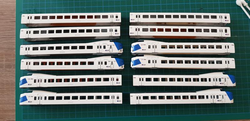

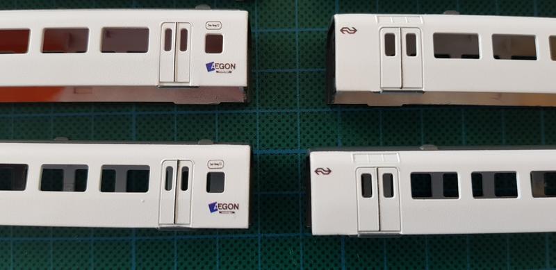

Vandaag weer even in 2 uur tijd 36 NS logo's en 36 bestemmingsborden uit zitten snijden en zitten plakken:

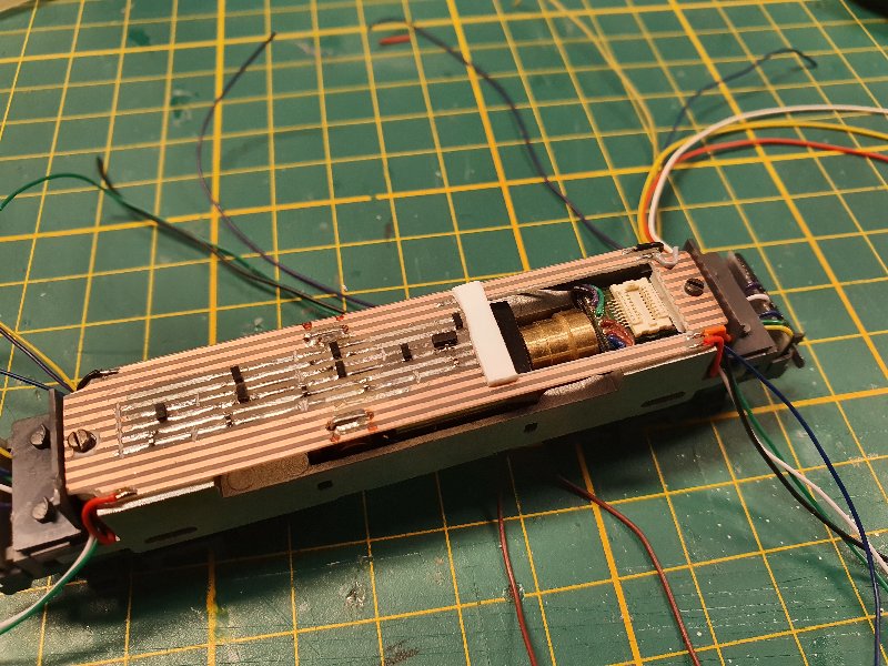

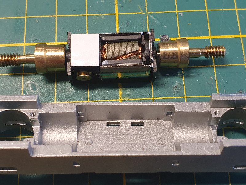

De bouw van de 1828 versie 2 is begonnen.

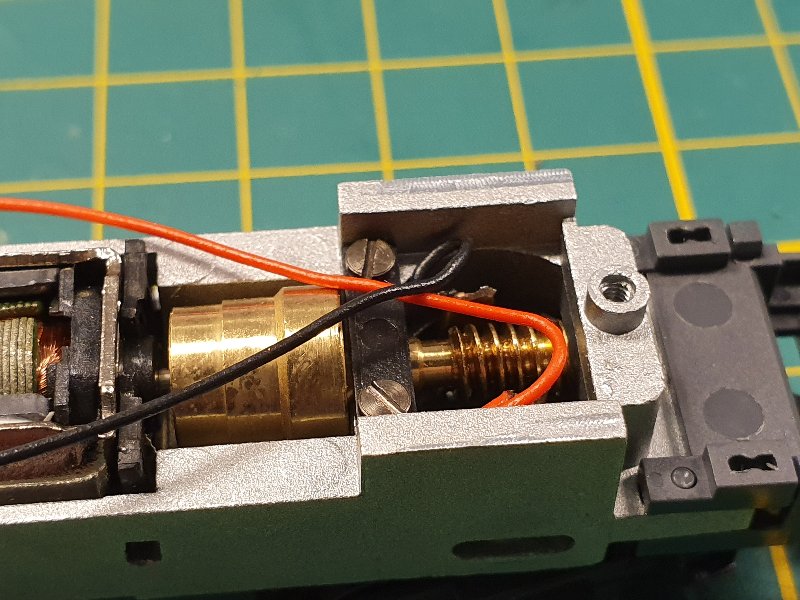

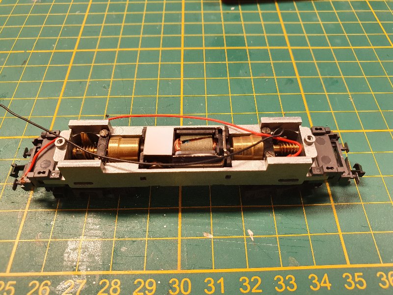

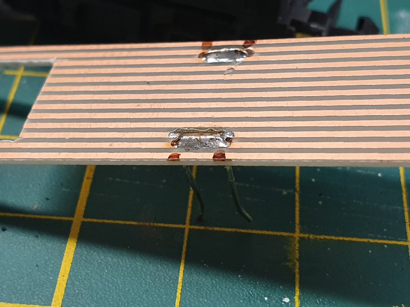

Eerst heb ik de lok uit elkaar gehaald. Normaal gesproken zitten de draaistellen tegen de lipjes van het printplaatje. Daar wilde ik sowieso vanaf. Dat zijn alleen maar punten waardoor stroomafname slechter kan worden. Ik heb de metalen puntjes van de draaistellen met een kniptang wat ingekort en er draadjes aan gesoldeerd.
Al heel snel kwam ik er achter dat ik niets aan de pint opbouw heb. Voor mijn schakelschema zijn ook de verlichtings printjes verkeerd. Dat betekend dus compleet nieuwe printjes bouwen.

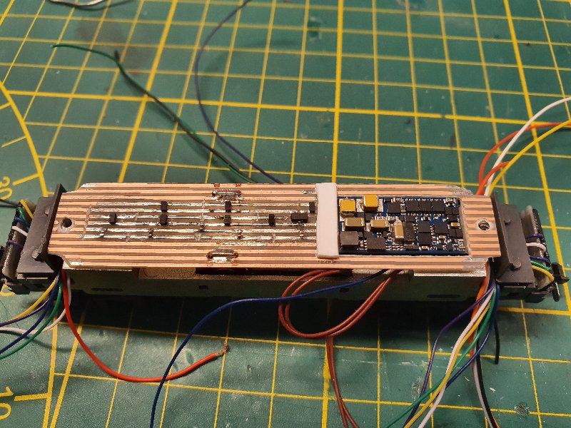

Van nieuwe printplaten heb ik het onderstaande op maat gemaakt.
Hieronder kun je zien waar de sound decoder gaat komen.

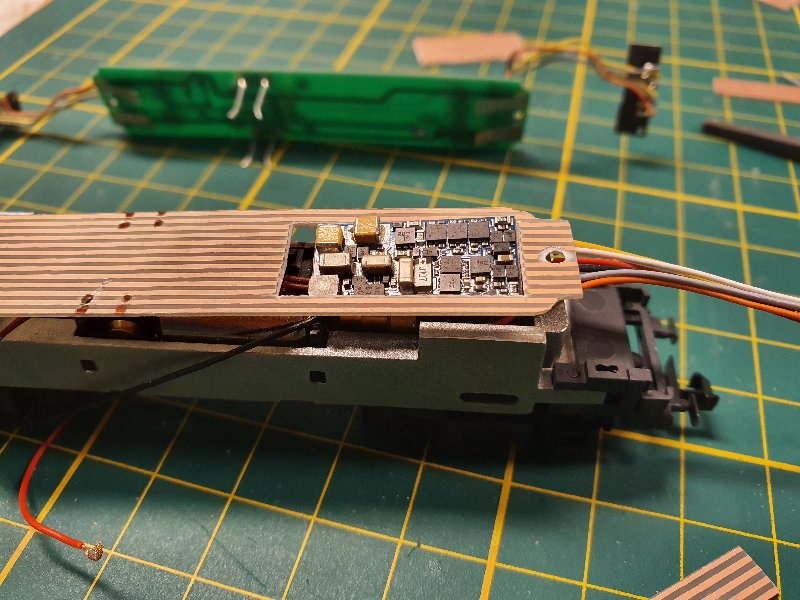

Bij de vorige versie zat deze aan de onderzijde waardoor de speaker weer in de cabine moest komen. Bij deze versie kan de speaker aan de onderzijde waardoor de cabine origineel blijft.
Zoals je hieronder kunt zien heb ik nieuwe verlichting printjes gemaakt. In het oude kapje van de originele print heb ik wat extra groeven en ruimte gemaakt, zodat ik die over het nieuwe printje kan plakken.
Vervolgens heb ik de lipjes van de originele print afgehaald welke verbonden worden met de motor. Deze heb ik weer op de nieuwe print gesoldeerd.
Dan weer even een tussentijds plaatje voor het overzicht.
Dan kun je hieronder weer zien hoe ik alle weerstandjes op de print heb gesoldeerd.

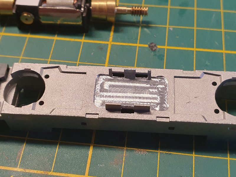

Dan wordt het tijd om de frees erbij te pakken. Allereerst aan de onderzijde voor de speaker.
Aan de bovenzijde heb ik wat creatiever moeten frezen. Zoals je op de foto hieronder ziet, hebben zelfs de schroefjes eraan moeten geloven.

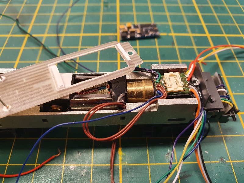

Het is voor mij namelijk een must dat het model gewoon goed uit elkaar gehaald moet worden voor onderhoud of reparatie. Nu kan ik nog steeds de schroefjes los draaien als het nodig is.

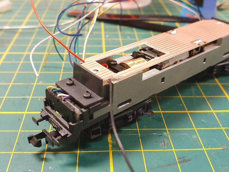

Met stukjes styreen zorg ik dan dat alles goed op zijn plek geklemd blijft.
Hieronder kun je goed zien hoe het stekker printje naar beneden gedrukt wordt. Als de decoder er geklemd tussen zit, voorkomt dan ook dat het stekker printje tegen het vliegwiel aan kan schuiven.
En dan even een totaal plaatje van hoever ik ben.
Wordt vervolgd....
