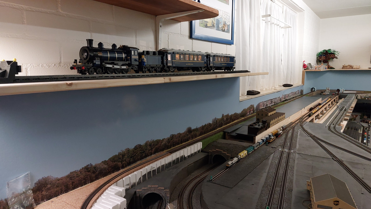

Hoi Michel
Jazeker, die heeft een mooi plekje boven de baan gekregen.

Hallo Ronald,
Fraaie Lego trein en een leuk filmpje. Mooie baan ook. Hoe hoog zijn jouw etages vanaf de grond eigenlijk?

Hij is echt mooi die Oriënt Express !! Ik ben een beetje jaloers nu, haha. Mooi overzicht van het stuk baan eronder ook trouwens.

Hoi Harry,
De rails in mijn etages liggen op grondniveau op respectievelijk 78 en 116 cm.
Als ik het overnieuw zou bouwen, zou ik het denk ik 5 tot 10 cm hoger leggen.

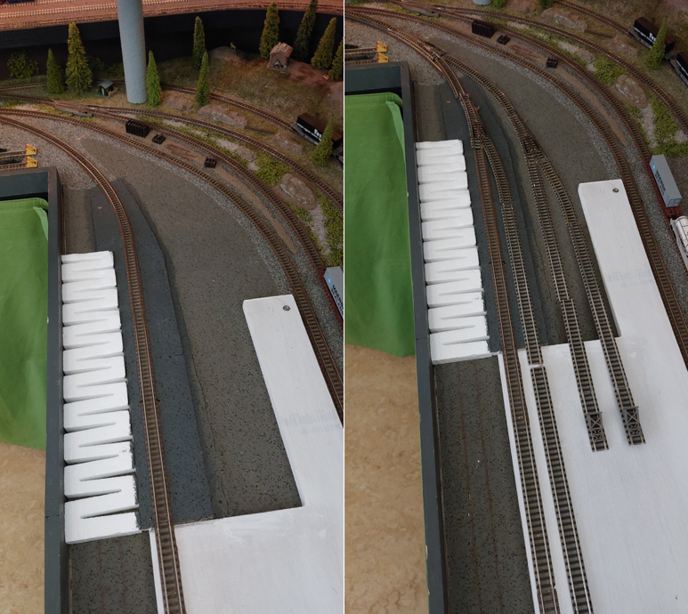

Toch een paar sporen erbij !
Tja dan heb je gezegd dat er geen spoor meer bijkomt, maar dan ben je aan het rijden en zouden een paar extra opstelsporen erbij toch wel leuk zijn voor de rijvariatie. Dus toch besloten om er nog twee loc opstelsporen en een rangeerspoor bij te maken in het industriegebied.
De foto toont links de oude en rechts de nieuwe situatie.
Hiermee krijg ik twee extra opstelsporen voor een locomotief ten behoeve van het wisselen/parkeren van locomotieven en een extra opstelspoor in de toekomstige haven (van 1 naar dubbelspoor). In de boosterkring heb ik precies de zeven benodigde extra melders nog over dus dat komt mooi uit.
Het werk is inmiddels gestart.

opstelsporen heb je Nooit genoegd zeg men wel eens .
Mooie plek ervoor zie ik ;)

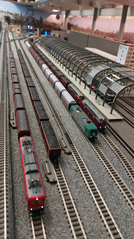

Vandaag tijdens het rijden bij toeval alle kolentreinen bij elkaar in Kleefsepoort.
Bij de open kolenbakken is de loc net afgekoppeld en weggereden en deze wacht op nieuwe loc.
Mooi fotomomentje.

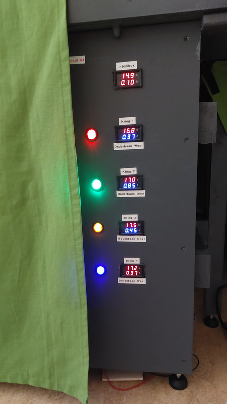

Korte update,
Vandaag vier schakelaars gemonteerd tussen de trafo’s en boosters zodat ik handmatig 1 of meerdere stroomkringen kan afschakelen.
Handig bij werkzaamheden of als er een (hardnekkige) kortsluiting is, dan kunnen de andere boosters gewoon blijven functioneren.
Ik moet de draden nog wel even netjes af/wegwerken, maar het functioneert.

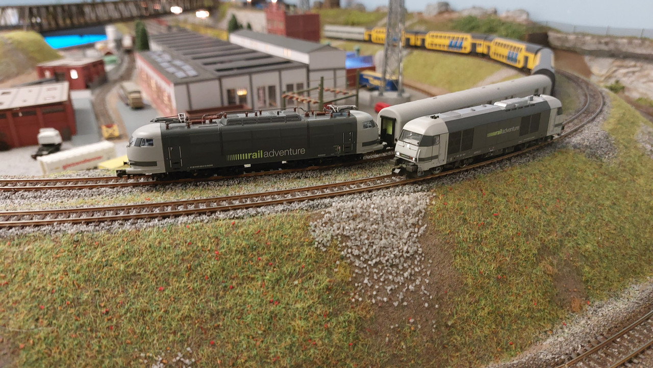

In November zijn de RA koppelwagens (Fleischmann 6660068) ook gearriveerd en dus de 902-5 in de dienstregeling opgenomen. Voorlopig even op pad met wat kolenwagens maar dat moet natuurlijk in toekomst anders. Fraai setje vind ik.

Mooi stel Ronald op de laatste foto ,die remwagons passen er goed bij de loc .

@ Sjaak, ik vond ook dat dat setje niet kon ontbreken in mijn Strukton trein en ben ook erg tevreden met de RA combi, weer eens wat anders op de baan.
