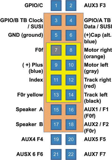

De kuehn 82320 (N45-P8) past toch gewoon in de plux 12 aansluiting. Hoef je niets aan te verbouwen past gewoon.

Past dat? Dat is wel interessant, al moet je wel de connectorpootjes haaks buigen... ik kan je nu al verklappen dat dat niet werkt, die breken meteen van de print af ;) afgezien van dat ze te kort zijn ALS je ze gebogen krijgt... maar goed, deze 8 op een rij pootjes zijn volgens mij ook wel los haaks te kopen, en zoiets er aan solderen draai ik mijn hand gelukkig niet voor om, dat lukt wel.

Berichten: 6140
Re: D&H lastregeling?
Volgens mij heeft wim gelijk je zou er rechtop gewoon een 651 decoder in kunnen steken. De pinnen 8 tm 18 naast elkaar komen overeen met een nem651.
Verrek nu je het zegt inderdaad, Wa me nog nooit zo opgevallen eigenlijk.
Als je hem bedraad op een NEM651 adapter hoef je niet te buigen. maar dan kan je net zo goed de Plux adapter gebruiken want de Piko gebruik ook Aux 1 en Aux 2 voor de sluitlichten voor en achter.

Tja, Martin soms kun je nog weleens iets leren, een ook dat is niet sarcastisch bedoeld, geen virus.
Maar dat was nu juist het doel van het plux verhaal, meerdere aansluit mogelijkheden voor decoders met verschillende NEM aansluitingen.
