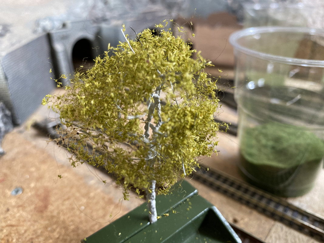

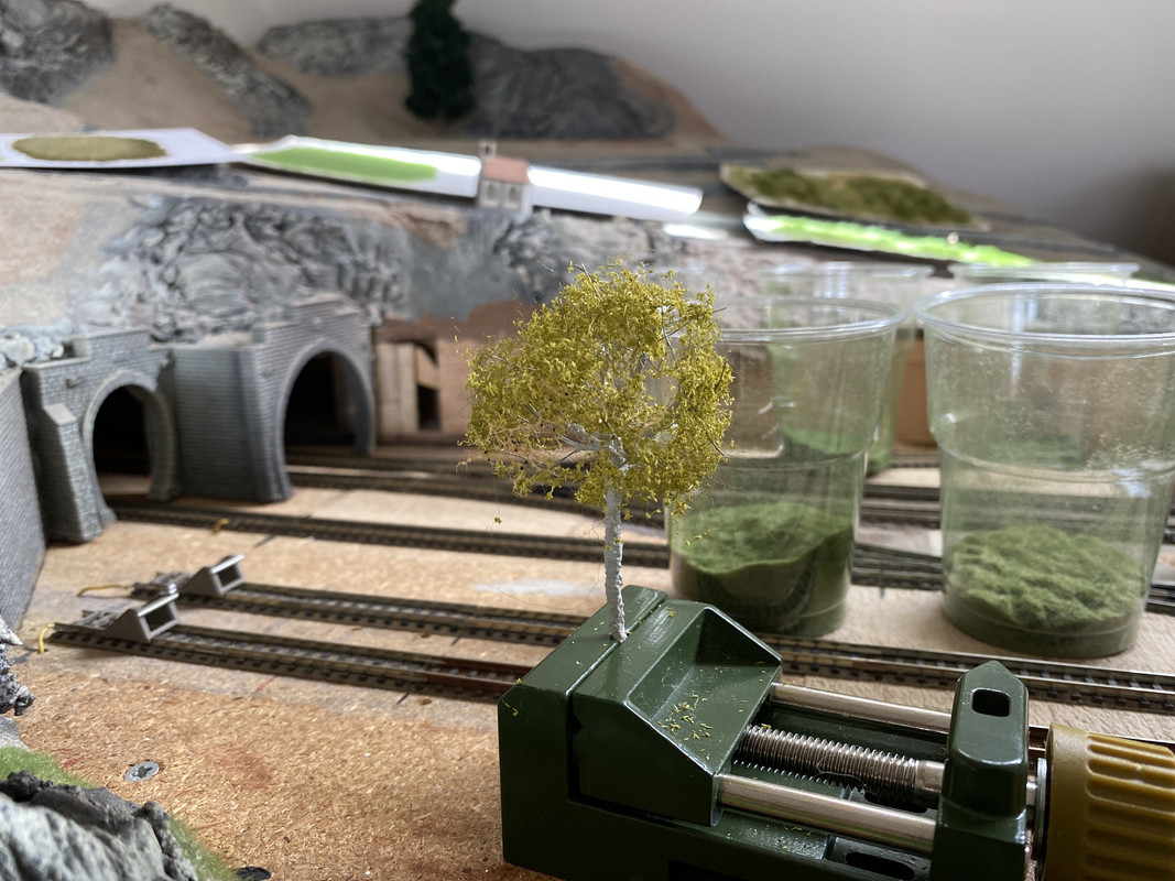

bijna weer weekend ! Omdat te vieren heb ik nog een poging gedaan om een boompje te maken:
15 draadjes afsnijden van 13 cm en dan maar draadjes twisten/draaien, en om de cm een aftakking oid maken.
Ik heb daarna weer schorspasta van Anita Decor op de stam gekwast, uurtje laten drogen en dan nog een laagje om een iets dikkere stam te krijgen.
Na iets langere droogtijd het frame van de boom helemaal geschilderd met acrylverf, toevallig ook van Anita Decor.
Lang geleden die verf gekocht in diverse natuurlijke tinten.
De 'lava' verf is een groen/bruinige variant, werkt uitstekend als boomstamkleur
Nadat de verf droog is een heel dun laagje bladerspul over de takken gedingest. Dit bladerspul is iets 'groener', minder 'geel' dan bij het eerste boompje
Vooral niet te dik, het is juist de bedoeling dat je de takken ook nog een beetje blijft zien (iedereen heeft recht op mijn mening ...
De derde foto is van een Busch boompje ... ik win kwa schoonheid ...
