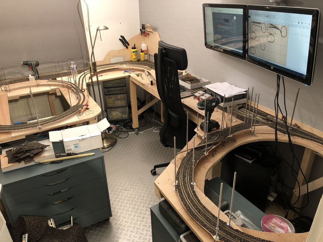

Hallo allemaal,
Zijn er ook nog positieve berichten over de dr5000,
Ik heb namelijk net het twincenter ingeruild voor de dr 5000. Moet ik mij zorgen gaan maken dat ik straks allerlei storingen ga krijgen.(baan met ongeveer 10 loks )
6 x 16 terugmelders en 8 schakeldecoders. 2 x booster
En alles aangestuurd door itrain.
Thks. Guido
Re: Doorrijdende treinen
Geplaatst: 10 nov 2021 14:44
door Boemeldonk
Even een impressie waar ik mee bezig ben
