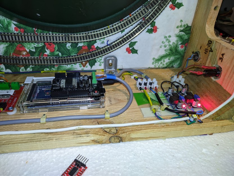

Gisteren en vandaag stonden in het teken van het permanent realiseren van de bedrijfsspanning van de kerstbaan.
Allereerst een XLR connector en een zekeringhouder geplaatst. XLR heeft als voordeel dat het een hufterbestendige constructie heeft. Daarnaast is de afwerking glad. De stekker zelf wordt vergrendeld bij het insteken.
De zekeringhouder heb ik wat dieper gemonteerd, zodat ik als de "dop" eraf is, weer een glad oppervlak heb.
Aan de binnenkant ziet er samen met de DC-DC step-down converters (Gelijkstroom omvormers die van 18 - 40V naar een lagere VASTE spanning omvormen, namelijk 15V voor motor shield en wissels en 7,75V voor de Arduino Mega en de verlichting)
Het op maat gemaakte profiel voor de Arduino zit hier op zijn plek, op de tweede foto was dat ook al zichtbaar vanuit een andere hoek.
En nog een overzichtsfoto:
Later verder met het aansluiten.

Gisteren en vandaag verder gegaan met het aansluiten van de verschillende onderdelen. De DC-DC omzetters aangesloten, zodat de voedingsspanning zijn weg kan vinden naar de Arduino, het motorboard, de baanverlichting en schakelbare verlichting voor het schaduwstation.
Met de kennis van nu had ik de DC-DC omvormers andersom geplaatst. Dat komt voornamelijk omdat ik pas in een laat stadium besloot om het schaduwstation te verlichten met verkeer geleverde leds met steekfittingen. Deze liggen al tijden op de plank niks te doen en ze bleken het goed te doen op de 7.75 waar de Arduino mee wordt gevoed.
Later meer :)
