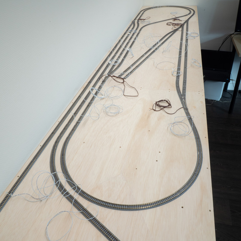

We hebben weer een en ander gedaan waaronder een ei leggen over de twee keerlussen.

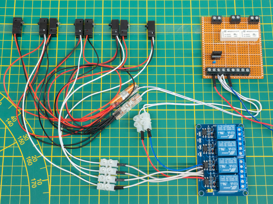

Dit wilde ik eerst met 2 bezetmelders doen, toch maar besloten om het met twee lichtsluisjes te doen.
Deze spullen heb ik nog liggen en het blijft toch een soort van testbaan.
Verder zijn alle benodigde draadjes aan de railstukken gesoldeerd en gelabeld.
Hier liggen alle rails klaar om weer op de plaat gespijkerd te worden.

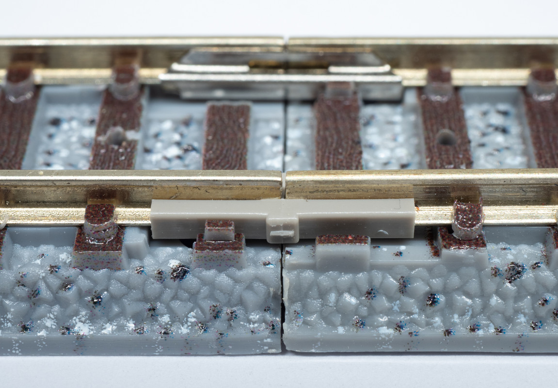

Ook heb ik de originele geïsoleerde raillasjes van Tomix binnengekregen.
Was wel benieuwd hoe deze bevallen, ik had ook gewoon de kunststof lasjes van bv Peco kunnen gebruiken.
Maar was gewoon nieuwsgierig naar deze lasjes.

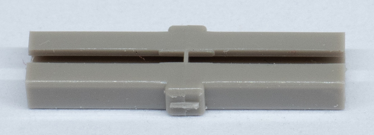

Dit is zo'n raillasje van dichtbij.
Het tussenschotje is wel heel erg dun.
Heb het proberen te meten en kom aan ongeveer 0,2mm.
Met het blote oog lijken de railstaven gewoon tegen elkaar te zitten maar ingezoomd ziet het er toch wel goed uit.
Ik neem aan dat men hier toch wel over nagedacht heeft.
Zo van dichtbij ziet het er wel erg goedkoop uit allemaal maar ik vind het toch een fijn systeem van Tomix.

Zo komt het er nu uit te zien.
Een station in het midden met links en rechts een keerlus die dienen als schaduwstation voor 3 en 4 treinen.

Hier is het aangesloten als test.
De infrarood lichtsluisjes werken op 5v dc en elk setje schakelt één van de blauwe relais.
Dit relais schakelt dan weer een 12v bistabiel relais op het zelfbouw printplaatje en zo wordt dan de polariteit omgeschakeld in de keerlus.
Deze bedrading is hier niet aangesloten.
Het zelf gebouwde printje wordt op 12v aangesloten.
Hierop zit ook een spanningsregelaar die 5v maakt voor de voeding van het blauwe relaisbordje en de lichtsluisjes.
Ik wilde het eerste nog zo maken dat de lichtsluisje de bistabiele relais direct aansturen maar aangezien het blauwe relaisbordje maar 5 Euro kost vond ik het niet de moeite.

Zo, alle rails en bedrading zijn aangelegd.
Het was een aardig klusje, er zijn wel een paar uurtjes in gaan zitten maar ben blij met het voorlopige resultaat.
De rails zoals het er nu bij ligt.
De zwarte blokjes zijn de infrarood lichtsluisjes.
Deze heb ik schuin ten opzichte van de rails gemonteerd, het past net.
De langste rijtuigen hebben nog net een paar mm over, het wordt ook aangeraden om niet je hoofd uit het raam te steken :) .
Het maakt voor de werking niet uit alleen maar nu hoeft het relais niet elke keer te schakelen, zelfs tussen de wagons blijft de straal onderbroken.
De lengte tussen de twee sensors is groot genoeg voor mijn langste trein.
Max treinlengte heb ik voor dit baantje op 75cm gehouden, is in spoor N toch al aardig wat.
En nog een plaatje van alle techniek, heb nog nooit zoveel draadjes nodig gehad voor mijn treinbaan.
