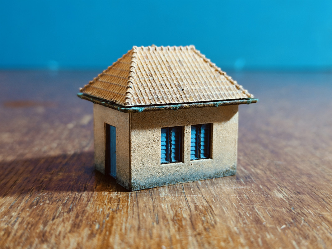

Ben er ook wel tevreden mee :D
Ik heb het paard een bles gegeven. Geschilderd. Later bedacht ik mij dat de basiskleur van het paard wit is. Met een mesje een beetje bruin van de neus afschrapen was misschien makkelijker geweest ;)

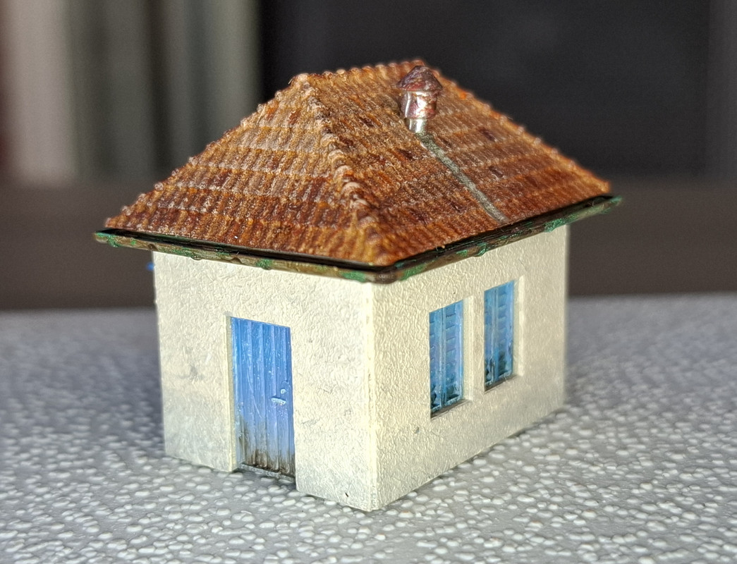

Wij hebben tijdens de workshop zondag hard gewerkt, het was nog nooit zo stil op een bouwdag. 8-) We zijn zo geconcentreerd bezig geweest dat we allemaal erg moe (maar voldaan!) waren 's avonds. We hebben dan ook alle drie de 'opdrachten' doorlopen. Gisteren heb ik de resultaten van Bart, John en mezelf op de foto gezet. Helaas heb ik geen foto's van de resultaten van Vincent.
Die van mij:
De resultaten van Bart:
En die van John:
Het is altijd wel mooi om te zien dat hoewel iedereen dezelfde techniek heeft gebruikt, iedereen toch tot een ander resultaat komt. En dan bedoel ik niet eens het andere kleurgebruik.
Het was al met al een erg leuke en leerzame dag, een aanrader! :Thumb
