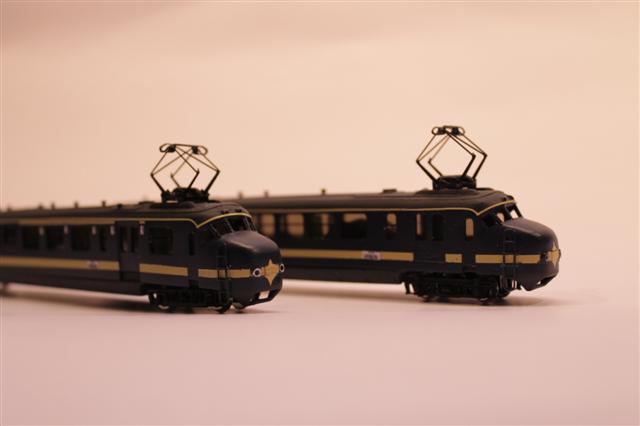

Ook ik ben bezig geweest met de beneluxhondekop.
Ik heb aleen gekozen voor de 1959 uitvoering.
Hierbij dan ook een foto.
beneluxhondekop
beneluxhondekop
IMG_2162 (Small).JPG (28.01 KiB) 18246 keer bekeken

@Rob:
bedankt voor de info.
Jouw model ziet er net nog wat strakker uit dan het mijne. Heb je de Tomix-draaistellen gebruikt? Ikzelf was nog niet echt tevreden van die korte draaistellen, want de echte hondekop had toch nogal grote draaistellen. Maar op jouw foto komt het toch nog redelijk goed over.
Dries
bisschop
Berichten: 955
Locatie: sliedrecht
Re: SpoorObjecten: Mat54
Bericht door bisschop »
Hoi Dries,
Bedankt,
Ik heb ook tomytec gebruikt maar dan de TM-09.
Dit is de 16 mm asafstand en de TM-03 die de meeste mensen gebruiken is maar 14 mm asafstand.
Maartoch zijn de draaistel nog aan de korte kant want zoals jj al aangaf zijn de hondenkopdraaistellen langer ik dacht 3m in het echt.

Jettuh
Berichten: 846
Locatie: Eindhoven
Bericht door Jettuh »
Hoi Dries,
Ziet er mooi uit hoor!
vergeet ook niet dat het model van Rob niet in WSF geprint is maar in Frosted Ultra Detail.
Het materiaal wat gladder is (en duurder) vandaar dat die er een stuk gladder uitziet ;)
