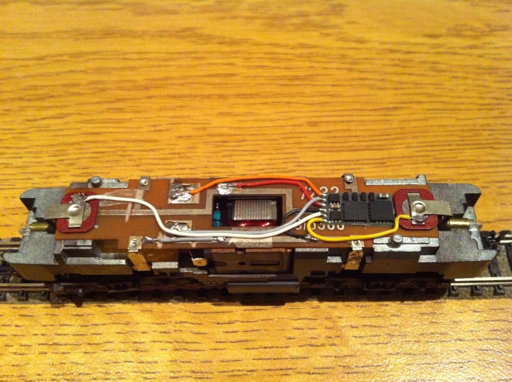

Twin Center en decoder binnen gekregen vandaag. :D
Ik durfde het niet aan om een stukje uit m'n loco te frezen dus ik heb een Doehler & Haass decoder (DH05C) gekozen omdat die heel dun is. Wat een priegelwerk maar zo gezegd zo gedaan.
Alles zit op z'n plaats en met de Lok-Boss rijdt ie goed. Neemt weinig ruimte in 8-)
Ik heb het adres veranderd met de Twin Center maar ik begrijp niet hoe de verlichting geprogrammeerd moet worden :?
Hij rijdt goed bijde kanten op maar geen licht als ik op function druk. Met de Lok-Boss gaat het licht wel aan. Ik dacht dat dat een standaard functie was die met de function toets zou werken?
Berichten: 4107
Re: Misschien toch digitaal?
Onder je metalen lipjes voor je lampjes (waar je draadjes op gesoldeerd zitten(wit en geel)) zitten ronde schijfjes
Dit zijn diodes voor je verlichting voor analoog gebruik
Kan je die er nog tussenuit halen?
(netjes gedaan trouwens ;) )

Ja dat kan. Denk je dat dat helpt. Verlichting doet het wel aangestuurd door de Lok-Boss :?
Berichten: 4107
Raymond (UK) schreef:Ja dat kan. Denk je dat dat helpt.
Ja, ze moeten er uit om je decoder te sparen, ben al zat mensen tegengekomen die ze hebben laten zitten waar de vreemdste zaken gebeurde
Tot verlies van decoders toe
Denk dat anderen hier op het forum dit kunnen beamen
Laatst gewijzigd door Ad_M op 23 jan 2015 20:49, 1 keer totaal gewijzigd.

Ze zijn er uit maar nog steeds geen licht?
Lichtwissel en aan/uit doet het goed via de Lok-Boss.
Als ik de verlichting aanzet onder het rijden (langzaamste setting) dan gaat de lok net een tikje sneller als het ligt aangaat. Ook zo met de Twin Center maar dan zonder licht.
Berichten: 4107
Op je centrale moet je je licht aanzetten, ik weet alleen niet hoe dat zit op de twincenter... :oops:
Zoek naar iets met een lampje of F0
Zal ook een zoeken op het net (ben alleen een Multimaus gewend en koploper)
Ik heb hier de handleiding gevonden van de TC, zal er in duiken

Het licht zou aan moeten gaan met de toets 'function' en weer uit met de toets 'off' naast de f1, f2, f3 en f4 toetsen.
Als ik de 'function' indruk dan zie je wel verschil in snelheid net als het doet als je de verlichting inschakelt met de Lok-Boss dus het doet wel iets maar geen licht :?
Berichten: 4107
Ik vind het zorgelijk dat de lok harder en zachter gaat als het licht aan en uit gaat
Maar kan mijn vinger er (nog) niet op leggen...

Beetje vaag maar ik heb net de lok opnieuw gecodeerd maar dan met de Lok-Boss en nu doet de verlichting het wel via de Twin Center. Alleen staat nu het licht een beetje fel.

Je verlichting kan je dimmen met jou decoder, zit allen het CV op te zoeken voor je en de waarde hiervoor
Leuk dat je zoon het ook zo leuk vind :D
(Edit)
Denk dat het CV52 is, maximale waarde is 32 = volle licht sterkte
Dus even spelen met een lagere waarde
Bron blz 22

Ik heb ook eindelijk die CV waarden door en hoe je daar mee moet werken. Ik heb de verlichting al wat minder bright gezet.

Ad_M schreef:Ik vind het zorgelijk dat de lok harder en zachter gaat als het licht aan en uit gaat
Dit probleem is nu ook gelijk weg Ad.
