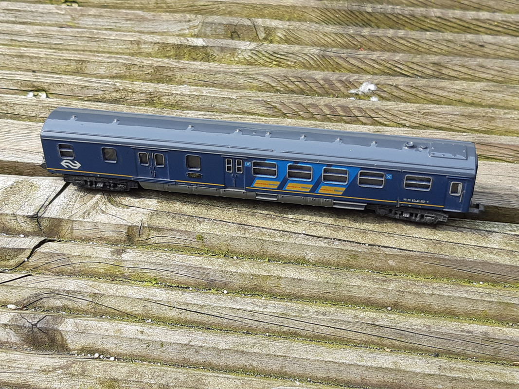

Vandaag zou ik de daken van de plan E rijtuigen gaan spuiten maar helaas mijn airbrush is niet meer goed....
Dus toch maar met de kwast gaan klooien!
En ik moet zeggen dat viel mij niet echt tegen!
Ik heb eral 6 af en ben best wel tevreden, nu de rest nog😃

Hoi Raymond ziet er goed uit .
Zag dat het een aantal jaren terug ook gedaan werd .
Zie hier https://forum.beneluxspoor.net/index.php?topic=7041.0

Ik heb voor kleinspoor verf gekozen, dacht de airbrush te gaan gebruiken maar ja die is niet goed meer🙄
Dus vandaar de kwast....
Verf gaat er goed op met de kwast, alleen glimt de verf mij veelste veel, dus er moet nog een matte vernis overheen....die zijn er in spuitbus dus dat komt wel goed!

Ziet er goed uit Raymond ,hoe ga je dat gele lijntje er op plakken tegen de dakrand ?
Is een heel ander gezicht die rijtuigen .
Berichten: 2455
Re: Echthoven
Hoi Sjaak,
Ja ben er wel blij mee!
Ik heb al een paar rijtuigen met matte vernis gedaan en dat ziet er al een heel stuk beter uit!
De zandgele biezen wil ik met ook met kleinspoorverf gaan schilderen.....maar dan wel eerst even afplakken natuurlijk 😃
En dan de gele biezen van Minitrix zelf onder wil ik gewoon overheen gaan met zandgele verf, en ja ook eerst even afplakken natuurlijk 🙂
Owja de blauwe reclame banden wil ik ook aanpakken...
Ik hoop dat het allemaal gaat lukken?

Oei ga je de lichtblauwe banen ook doen zit je dan niet met de zilveren raamlijsten knel ?
Berichten: 2455
Re: Echthoven
Nee dat valt wel mee Sjaak!
Het afplakken is veel lastiger en om dan alles uiteindelijk strak te krijgen heb ik veel meer moeite mee😞
Is voor mij al heel lang geleden dat ik iets afgeplakt heb om te schilderen of spuiten, ik merk dat ik toch minder geduld heb dan vroeger😁
Het is dan ook al een paar x fout gegaan nu......ik had het dan ook maar even opzij gelegd...
Vandaag ga ik weer een poging wagen😃
Ik vind vooral de zandgele biezen heel lastig!

Hallo na veel geklooid en gescheld te hebben is het toch nog redelijk goed gekomen...de sierstrepen aanbrengen :?
Het meest lastige en tijdrovend werkje is toch wel het afplakken!
Ik heb nu 1 kant af waarvan ik sommige rijtuigen nog wel een beetje moet bijwerken maar dat komt wel goed!

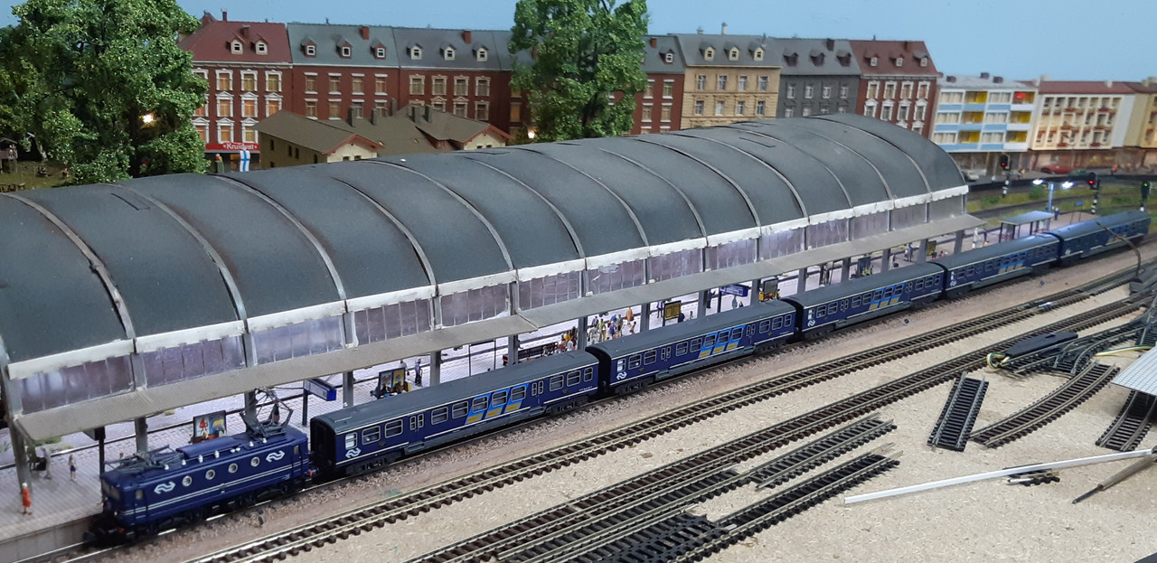

Toch wel een heel ander gezicht zo met de grijze daken en zandgele biezen..

Na een tip van Rick, even een paar rijtuigen bij gewerkt..
De tip was pak een cocktail/sate prikker en schraap het overtollige verf weg en als de punt van de prikker te dik zoals bij mij het geval was, ik kwam niet tussen de dakgoot en de riggel van de deuren.....schuur dan de punt van de prikker scherper met een nagelvijl of schuurpapiertje dan kun er makkelijker bij en gaat het overtollige verf er wel af.
De foto's van het voorbeeld.
Voor het bewerken..
Na het bewerken met de prikker.
Nog bedankt voor de tip Rick, ik ben er blij mee👍🏻
En misschien andere nu ook?
