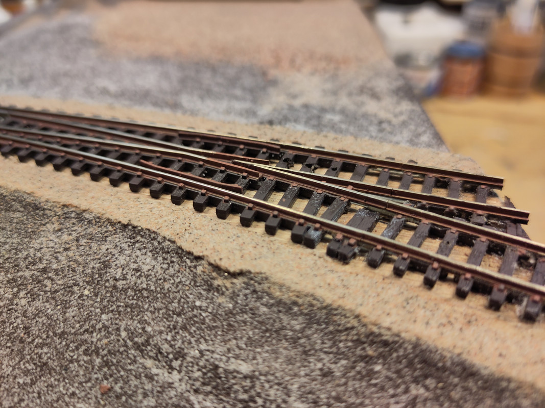

traiNiac
Berichten: 2530
Re: Lauterbach - Steinbach - Strümpfelbach
Bericht door traiNiac »
De spoorstaven en bielzen zijn geschilderd, er kan ballast op:
Folkert van Wijk
Berichten: 1428
Misschien de bielsen nog een beetje drybruschen met een warmgrijs kleurtje?
traiNiac
Berichten: 2530
Zeker weten Folkert, maar pas na het ballasten.
