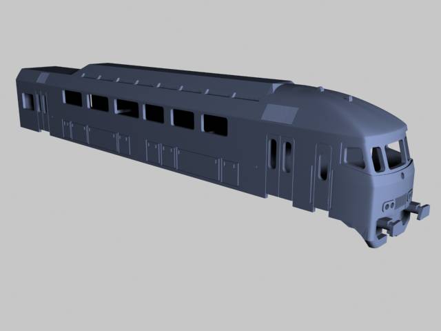

Zojuist het eerste setje gemaakt!
Een DD-AR set die samen met een E-loc 1700 rondjes kan rijden op je baan!
Wat vinden jullie ervan?

Ik vind het prachtig! Wanneer zijn ze bestelbaar? :mrgreen:
Matthew

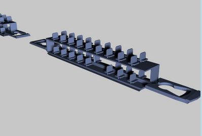

Bodemplaat beginnetje gemaakt.

Een trein heeft natuurlijk stoeltjes nodig!
Bovenverdieping krijgt u er bij :)

ga je de MDDM ook zoals bij deze lijn aanpassen?

Hoi Peter,
de mDDM ga ik volgende week maken!
Hier komen geen stoeltjes in, aangezien ik deze vrij wil houden voor het motortje.
Hebben jullie nog ideeen betreft de 3 draaistellen die de mDDM gebruikt?

ik heb een systeem bedacht, dat werkt, alleen ben ik nog met het zoeken naar het materiaal voor een goede bodemplaat druk doende. maar dat gaat lukken. Ik wil hem maken met een functionerende drie draaistellen systeem onder de bak.

Maar die bodemplaat voor de mDDM,, wil je die dan gewoon met 3 gaten voor een tomytec?

Mitchel dat gaat niet werken omdat het middelste draaistel dan te star is en het lokje niet over een wissel of door een bocht kan gaan. Het draaistel oiet bijna over de totale breedte van de bodemplaat kunnen schijven. ik heb een gleuf met een draaistel waar een pin op zit zodat hij over de gehele gleuf kan glijden.
Aan de kop en de staart kan van een tomytec draaistel komen

Af!
Nu nog een setje maken, en uploaden.
En een bodemplaat setje.
Daarna sluit ik mijn DD-AR project weer af :D

De mDDM set is beschikbaar!
Weet wel dat hij een beetje duurder is, omdat de mDDM minder ramen heeft, en dus een stuk meer materiaal gebruikt :oops:
http://www.shapeways.com/model/edit/380726/
De bodemplaten gaan online zodra ik ze geprint heb!
Matthew, hoop in 2 weken ;)

Ben blij met het resultaat, kijk uit naar de bodemplaten, wordt het er een voor een drietal draaistellen?
