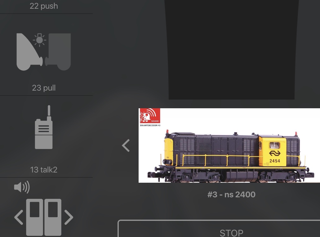

De Z21 app is al ingericht

Ik ben benieuwd of iemand al uitgevonden heeft hoe je de geluiden aan andere functietoetsen toe kan wijzen.
Als ik de SmartDecoder 4.1 (welke je hier kunt downloaden) beschrijving bekijk, lijkt deze niet compleet te zijn.
Als ik kijk bij SUSI CV 1021 onder CV-instellingen Soundmodul, zou 99-931 de functietoewijzing zijn van de soundslots.
Helaas gaat mijn kennis nog niet zo ver dat ik weet hoe ik 99-931 CV onder CV 1021 zou kunnen programeren.
Ook kan ik niets in die beschrijving vinden over 99-931 toewijzingen. Daarover heb ik 3 weken geleden een mail gestuurd naar PIKO, maar helaas geen reactie mogen ontvangen.
Grz, Mike
Berichten: 6095
Re: Piko 2018
Mike,
Volgens mij doe je dat instellen met CV 904 tm CV 931.
Ik heb van Martin begrepen dat er een Uhlenbrock decoder in zit. Daarvoor kun je deze handleiding voor hun geluidsfuncties gebruiken:
https://www.uhlenbrock.de/de_DE/service ... _32415.pdf
Je hoeft dus helemaal niks te doen met CV1021 of iets dergelijks. Gewoon Direct de cv's 904-931 programmeren
