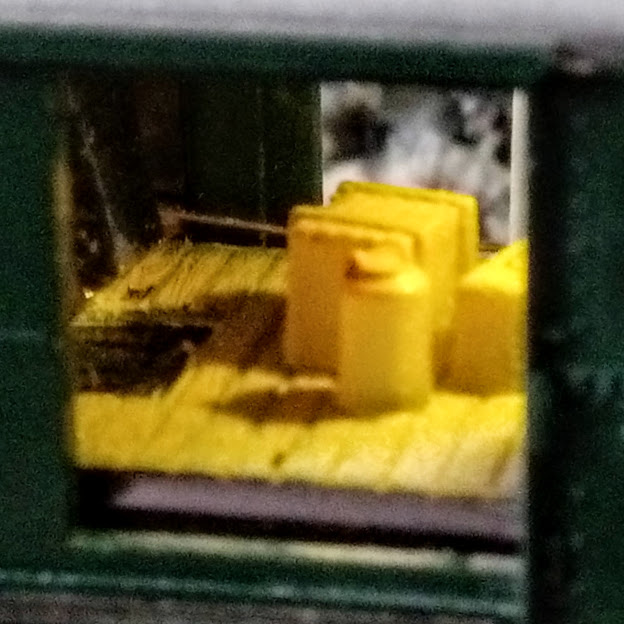

Hallo Jos, dankjewel voor je aanmoedigende woorden over het kerstbaantje!
Hierbij wat foto's van de binnenzijde van de bagagewagen. Dit zijn details die af fabriek erin zitten. Behalve de verlichting in de wagon, heb ik er nog niets aan gedaan om het te verbeteren...
Ik hoop dat het voor jou zo beter te zien is, anders hoor ik het wel weer.

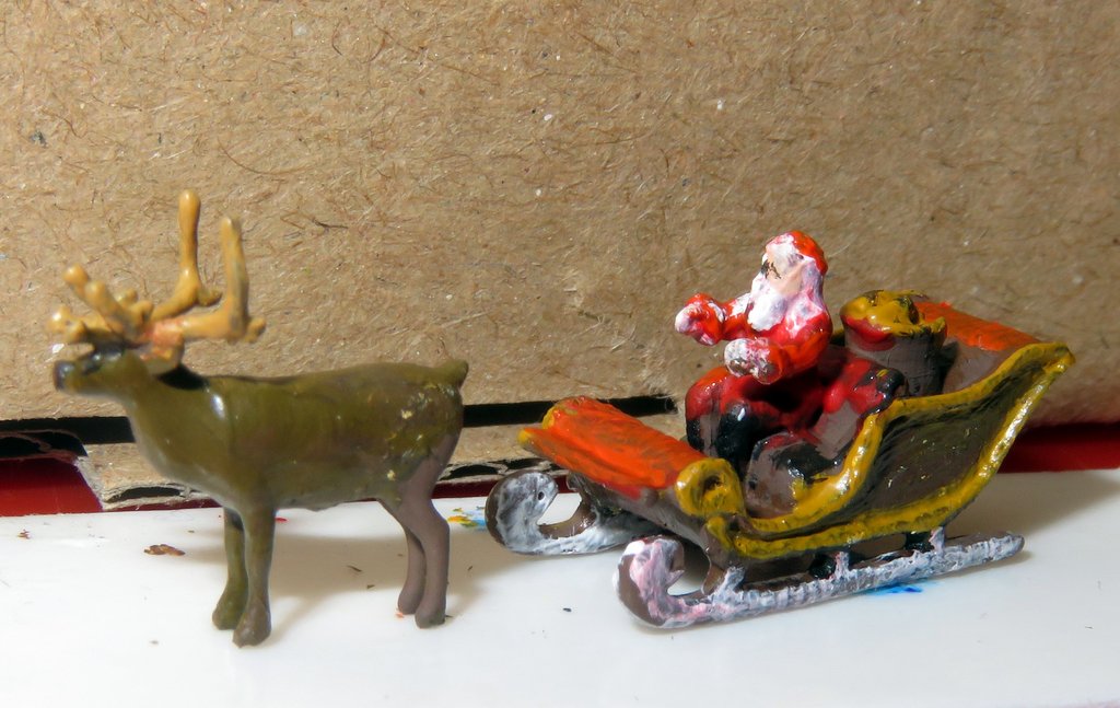

Zo, mijn moeder (81 jaar jong) heeft zich uitgeleefd op de kerstfiguren. Ik heb snel even wat fotootjes gemaakt:
Zo uitvergroot ziet het er natuurlijk best grof uit, maar bij normale kijkafstand ziet het er prima uit!

Lijkt mij dat dat groffe er juist beter uitziet op kijkiafstand dan wanneer het heel precies en netjes geschilderd is.

WimC schreef: 17 nov 2023 18:18 Lijkt mij dat dat groffe er juist beter uitziet op kijkiafstand dan wanneer het heel precies en netjes geschilderd is.
Op kijkafstand is het inderdaad echt prima!
