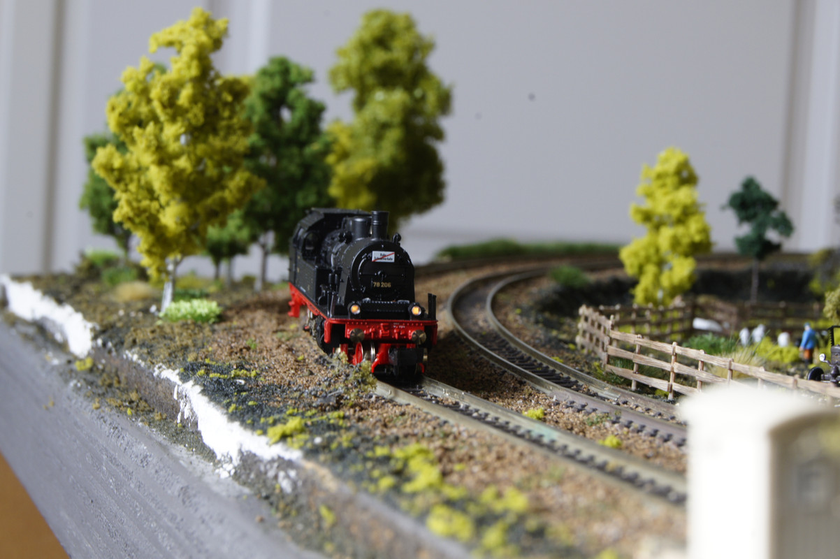

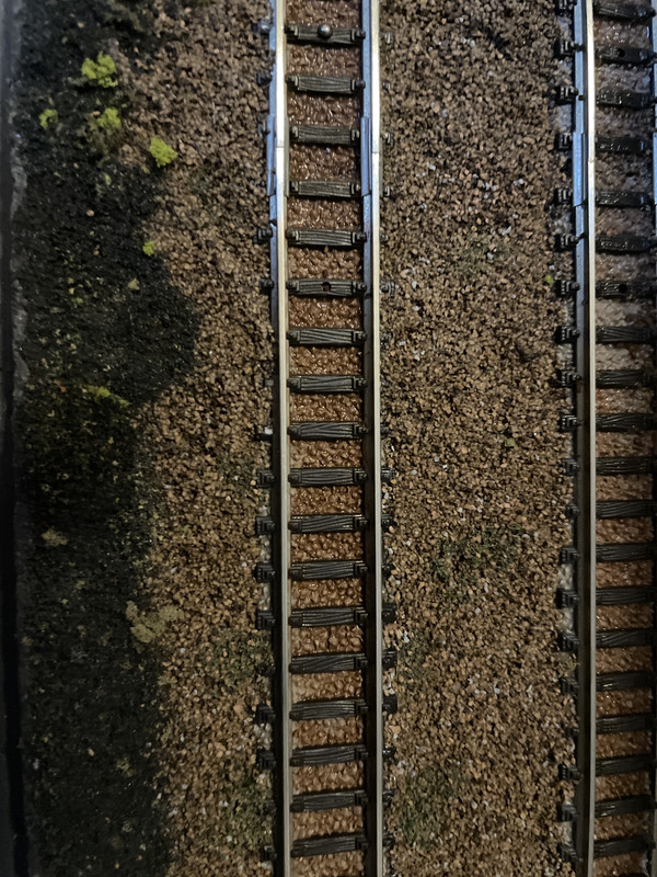

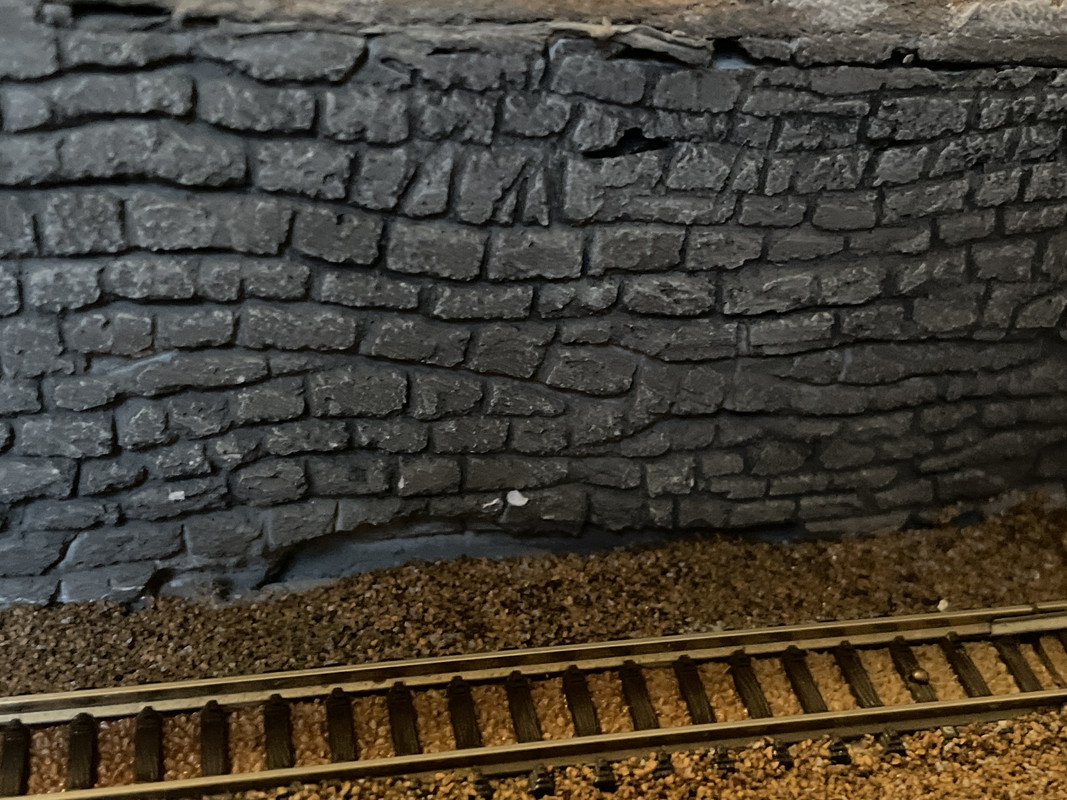

Het idee on de hele baan uiteindelijk te moeten ballasten tussen de railstaven zelf stond me toch niet zo aan. Daarom nog wat geëxperimenteerd met verf. Hierbij een viertal foto’s van hoe dat er uit komt te zien. Het is een beetje mengen op verfgebied maar een stuk eenvoudiger dan helemaal instrooien.
Hiernaast heb ik een en ander aan spoor iets herzien in de bochten. De linkerbaan op de helling aan de achterzijde ga ik ook opnieuw aanleggen zodat ik die bocht minder scherp kan maken. De br18 komt nu iig boven met een 7tal expresswagons en dat waren er eerst 3, dus het heeft geholpen.

Ik vind die ballast er niet verkeerd uitzien. Misschien nog een beetje vervuilen in het midden dan helemaal prima.
Sky
Berichten: 178
Lid geworden op: 12 feb 2023 00:44
Re: Prüfling Bhf.
Bericht door Sky »
Dank BartenThomas, Dat vervuilen is een goed idee, ik zal eens eea uitproberen met wat donkere grijstinten in washvorm.

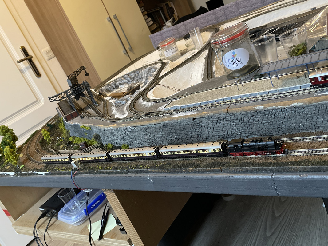

Ik ben begonnen met het herzien van een problematische bocht waarin alle grote stoomlocs slipten en ontspoorden. Het euvel was vooral de radius en de combinatie van een r1 met een stijging. Sommige locs wipten zelfs uit de rails.
De eerste stap is met flexrails een nieuwe bocht aanleggen. Het oude toeleidende spoor op de helling wat parallel lag aan het hoofdspoor is omgedoopt tot rangerspoor. Hier kunnen de kortere treinen wachten/kan ik iets met industrie doen. De nieuwe situatie is nu als volgt:
Ook de begrasser voor het eerst uitgeprobeerd:

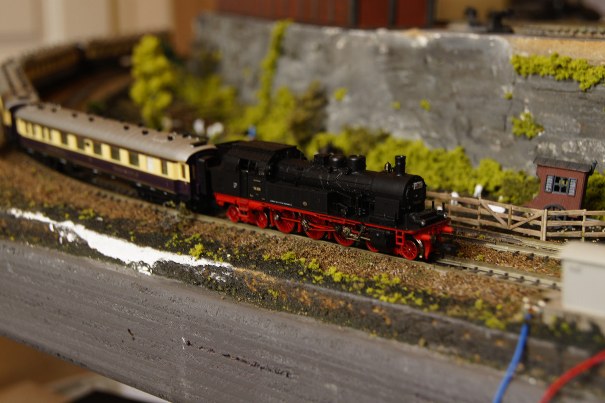

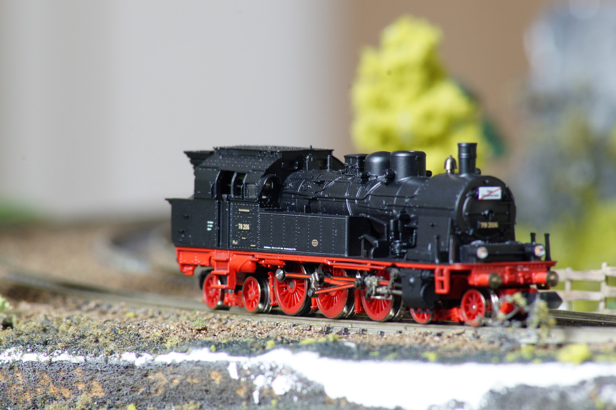

Nog wat foto's die ik recent met de camera heb geschoten.

Mooie stoomloc's Gerco je baan word ook steeds natuurlijker .
Het gras groeit ook goed zo te zien op het plaatje .

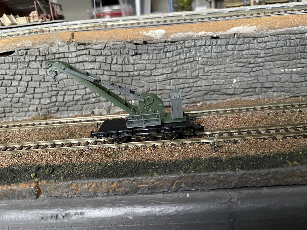

Bij het terugbrengen liep ik nog een leuk kraanwagentje tegen het lijf. Die hebben we direct meegenomen.

Leuk aanwinst dat kraantje trouwens ;) heb je daar kon enkel de gele uitvoering ervan .

Klopt. Die gele vind ik er persoonlijk niet uitzien, deze kleur past echter heel mooi bij mijn thema.

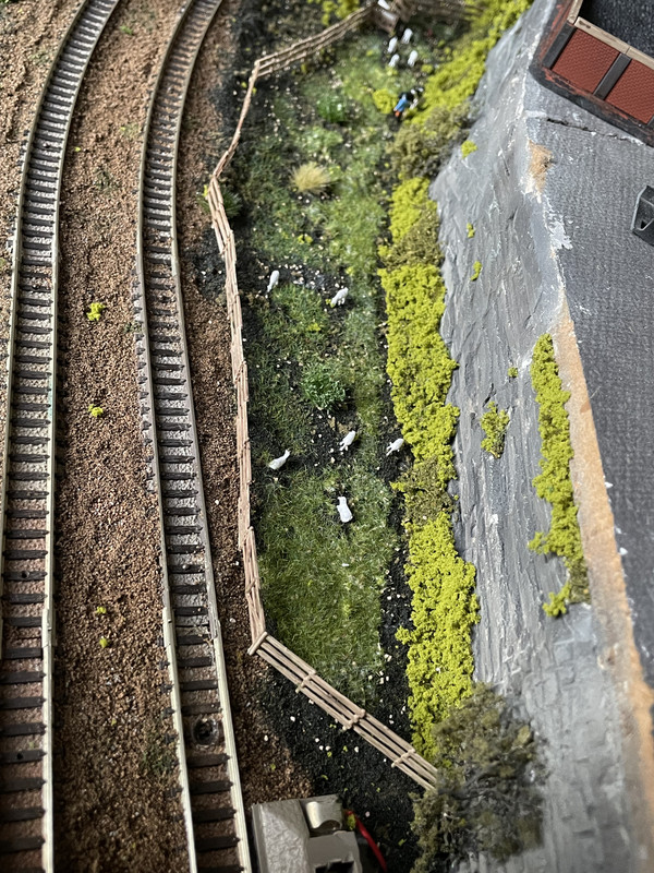

Ondertussen heeft het groenwerk ook niet stilgezeten. We hebben flink wat gras gelegd. Langzaam begin ik een beetje te begrijpen hoe die statische machine werkt. Levert mooie resultaten op.
Ik moet wel zeggen dat het donkere gras mij meer aanspreekt dan het lichte.
Ten laatste heb ik een testhoekje gemaakt met eea aan graswerk. Dit ga ik verder aankleden met struiken e.d. om te zien of ik er een mooi landschap van kan maken.

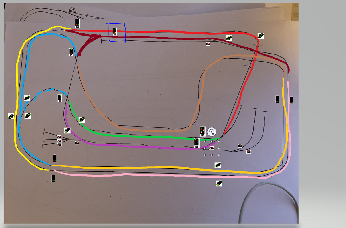

Heb ook een seinenlayout gemaakt, alle tips zijn welkom. Ben van plan om met mafen H/V signalen te gaan werken.

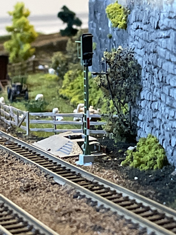

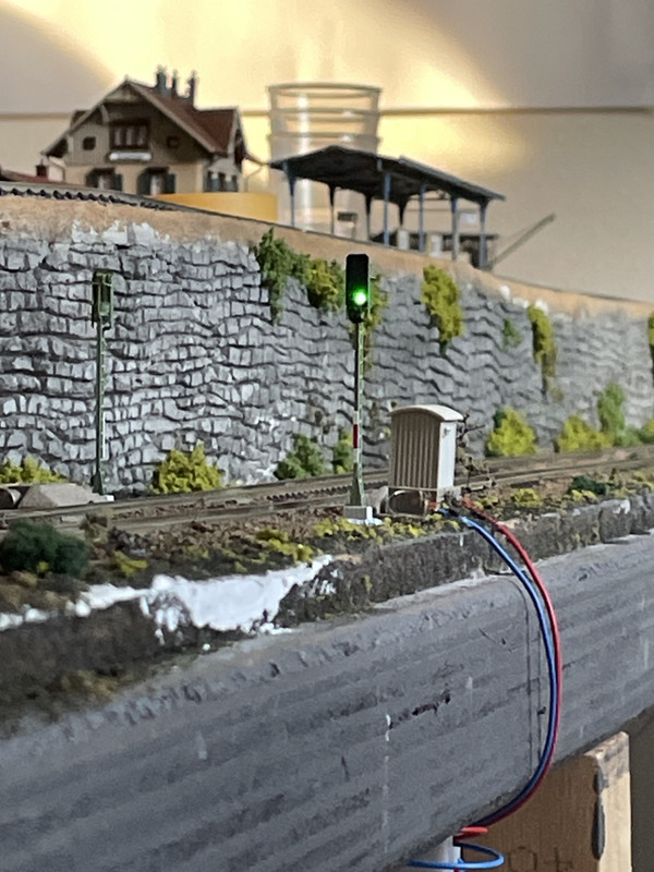

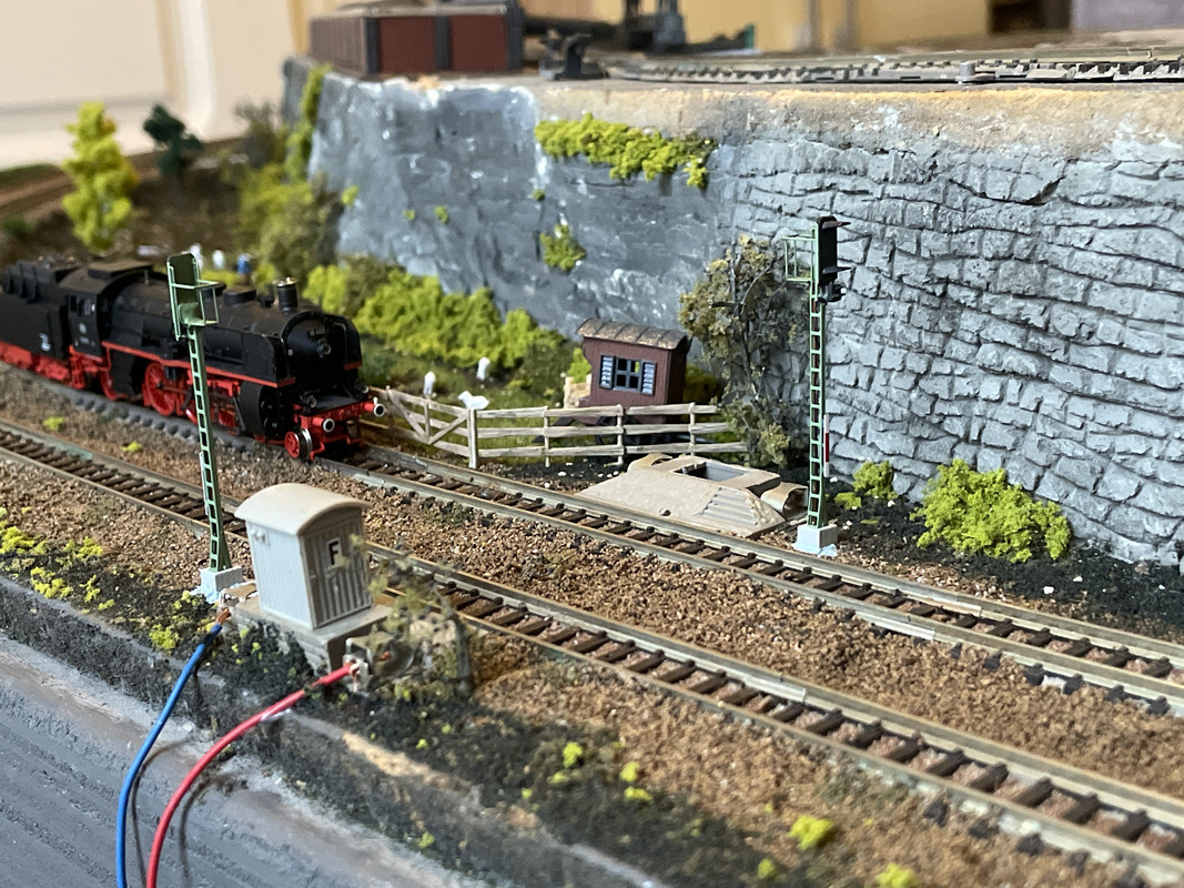

De eerste twee sets aan signalen zijn geplaatst. Nog niet aangesloten, wel Een test aansluiting gemaakt voorafgaand aan het plaatsen. Ik zet de signalen vast met een beetje bluetac. Als er dan onverhoopt tegen wordt gestoten dan komen ze direct los uit het boorgat.
Voor de bediening heb ik voor de esu signalpilot gekozen. Omdat ik ook een lokprogrammer heb kan ik die zelf helemaal instellen naar mijn eigen wensen.

Ondertussen heb ik de seinpaaltjes aangesloten. Mijn soldeerkunst is niet geweldig maar het werkt en dat is het enige wat telt. Alle soldeerverbindingen zijn in een stukje electrotape gewikkeld en de kabeltjes aangesloten op de signalpilot, deze is geprogrammeerd en de signalen werken. Puur cosmetisch omdat ik handmatig rijd, heb ik wat te doen als de treinen hun rondes maken. Naast de multimaus ligt een plattegrond met alle wisselnummers en seinnummers (per signaalbeeld uitgeschreven). Dan kan ik altijd snel schakelen. Ga nu de instellingen volr het fade-in/fade-out effect iets aanpassen en ben ook voornemens om de lichtsterkte iets te reduceren. Ben overigens erg blij dat ik voor mafen signalen heb gekozen, kwam deze bij de forumsponsor tegen en ze zijn in mijn ogen een stuk mooier dan die van Viessmann.
