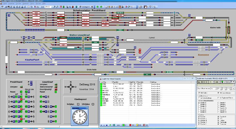

Een poosje stil geweest maar ondanks het meedoen met de digitaal beurs in Houten (WindigiPet stand) de kerstdrukte en een nieuwe functie op het werk toch tussendoor nog lekker veel kunnen rijden en klussen aan de baan.
Zo ben ik de afgelopen weken druk geweest met de reeds bestaande helix, er zat een keerlus in die eruit moest en ook bleek de spanning/massa net andersom te zitten als in de onderbaan dus dat was alles opnieuw bedraden en de isolatielassen overzetten al met al een paar avondjes werk. De helix zit nu in de baan met een tijdelijke (keer)lus in de bovenbaan, dat geeft een mooi stukje extra rijlengte en we kunnen weer rondrijden.
Het gehele baanplan ziet er in WindigiPet nu als volgt uit. De totale rijlengte bedraagt zo'n 150 meter en er zijn circa 10 treinen tegelijk onderweg, het begint ergens op te lijken.
NB de blauwe rails van het industriegebied ligt er nog niet, dat is de volgende stap in het bouwproces in 2015.
De komende tijd veel testrijden, diverse zaken verbeteren en daarna het industriegebied in de onderbaan leggen. Tegelijkertijd een definitief ontwerp maken voor het baanplan en de constructie van de bovenbaan.
Genoeg te doen dus en geen haast.

Psjammer dat ik de sceenshot niet kan openen om groter te bekijken !

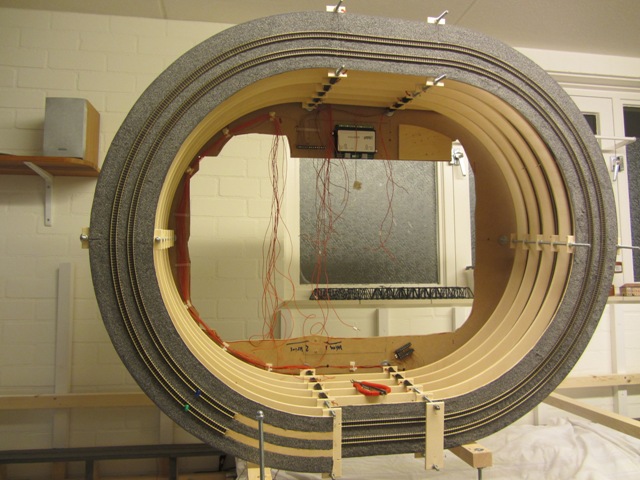

zie / merk jij verschil Ronald tussen wel/ geen ondergrond ? viel me namelijk op dat je het ss/ bovenbaan wel had gedaan en de Helix weer niet.
en draadjes andersom, ach je bent niet de eerste

Ronald, super strak werk
Ben ook benieuwd naar het antwoord van jou opmerking over het geluid / ondergrond
Kan je dit toelichten Mau, ik "zie" dit helaas niet??? (zit er een functioneel verschil waar je je draden stop bij een helix?)Maurits71 schreef:en draadjes andersom, ach je bent niet de eerste

ad
wat ik bedoelde is dat ik ook wel eens een helix los van de baan hebt gemaakt en dan plus/ bezetmelders/ ground om heb gedraaid ten opzichte van wat al gebouwd was. dus dan kan je alles losmaken en opnieuw solderen.
je werkt dus aan de verkeerde kant en als je alles aansluit dan krijg je dus kortsluiting

@Ad, uitleg Maurits is correct mbt draden verkeerd om, je slaat jezelf voor de kop maar kan de beste gebeuren denk ik dan maar
@Maurits jazeker met kurk ondergrond is minder geluid, ooit besloten helix zonder te doen en dat valt ook wel mee. Ingebouwd wordt het misschien een beetje een klankkast maar dat zien we dan wel weer. Ik hoor trouwens weinig verschil tussen rails geschroefd in of vastgelijmd op kurk maar dat kan aan mij liggen (ik heb ook mijn dochter laten luisteren maar die vond het ook gelijk). Losse rails op kurk is veruit het stilst maar ja dat werkt niet.

Ronald,
vraagje, wat zijn de afmetingen van jouw helix, want die ziet er prachtig uit.
welk materiaal heb je hier voor gebruikt?
mooi werk, strak.
mooi werk, strak.

Freddy,
De helix is gebaseerd op Fleischmann Piccolo R3,R4 bochten met steeds 1 rechte (FL 9100) ertussen.
Ik heb het geheel in Duitsland via e-bay gekocht (vandaar de duitse teksten). Zoek op heimworker op e-bay en je komt hem vast tegen (uitstekende kwaliteit, service en goede prijs, NB ik heb geen enkel belang). Daar komt alles vandaan behalve de rails en de grondplaat (dus hout van de helix en de metaal onderdelen)
Ik heb 4,5 omwenteling gekocht en er later zelf een omloop opgezet, dus hij is nu 5,5 omwenteling en overbrugt 33 cm hoogteverschil met een hellingpercentage van 2 %.
Ik zit er overigens nog wel aan te denken om het midden van de bochten een extra ondersteuning aan de te brengen, hij hangt wat door. Een tweede helix gebaseerd op 89 mm dik hout (deze is 6 mm) heeft dat laatste veel minder en is stugger.
NB ik heb in draadje van vorige baan - zo rond pagina 11 - toen ik de helix heb gebouwd ook het een en ander laten zien link:
http://n-spoorforum.nl/viewtopic.php?f= ... &start=100
Ik hoop dat dat je vraag beantwoordt en je er wat aan hebt

Hoi MauritsMaurits71 schreef:Hi Ronald,
ik zat nog even terug te lezen en kwam nog jou foto tegen met hoe dat je de kringen had gemaakt, het viel me op dat jij 2 draadjes per aansluiting hebt gemaakt. kan je hier nog wat foto's van plaatsen, wat voor soort draad dat je hebt gebruikt, waarom dubbel bedraad etc. ziet er namelijk erg overdacht uit.
gr.
M.
Tja of ik nu een referentiepunt moet zijn voor draadjes, ik weet het niet
Ik heb onder mijn baan 12 ringleidingen gemaakt met elk 2 draden, te weten voor de IB, 4 boosters en de trafo voor spanning wissels en 6 voor allerlei lichtsecties (toekomst).
Alle bedrading daar is gedaan met 1,0 mm2 draad en om de 2 meter of zo een kroonsteen waar je op in kan takken. Dat zijn denk ik fotoos op pagina 3 die je bedoelt.
Op de rails en naar de decoders bedraad ik alles met 0.2 mm2 draden (ik weet er is veel discussie over dikte van de draden maar ik heb hier nooit problemen mee gehad). Op de rails in 1 kring heb ik een doorlopende massa (alleen scheiding tussen kringen) die ik op verzamelblokjes onder de baan bij elkaar breng. Ik heb ongeveer elke 1,5 meter een massadraad op de rails en wat extra in de wisselstraten. De spanningskant wordt uiteraard van spanning voorzien in elke sectie en ertussen onderbroken. Ik heb ervoor gekozen geen rails/secties ongedetecteerd te laten dus ook alle wisselstraten etc bevatten terugmelding.
Ik hoop dat dit je vraag beantwoordt, anders hoor ik het graag.

Ronald, thanks wat helderder. ik dacht uigelijk dat je alles dubbel had uitgevoerd, dus in 1 kroon steentje 4 draden.

Maurits
Ha nu begrijp ik je beter. Dat is de doorverbinding naar de vorige en de volgende kroonsteen van de ringleiding.
Groet
