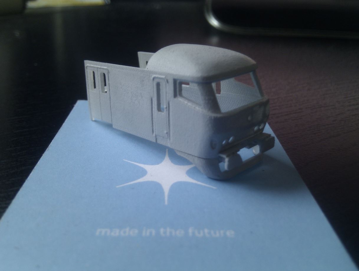

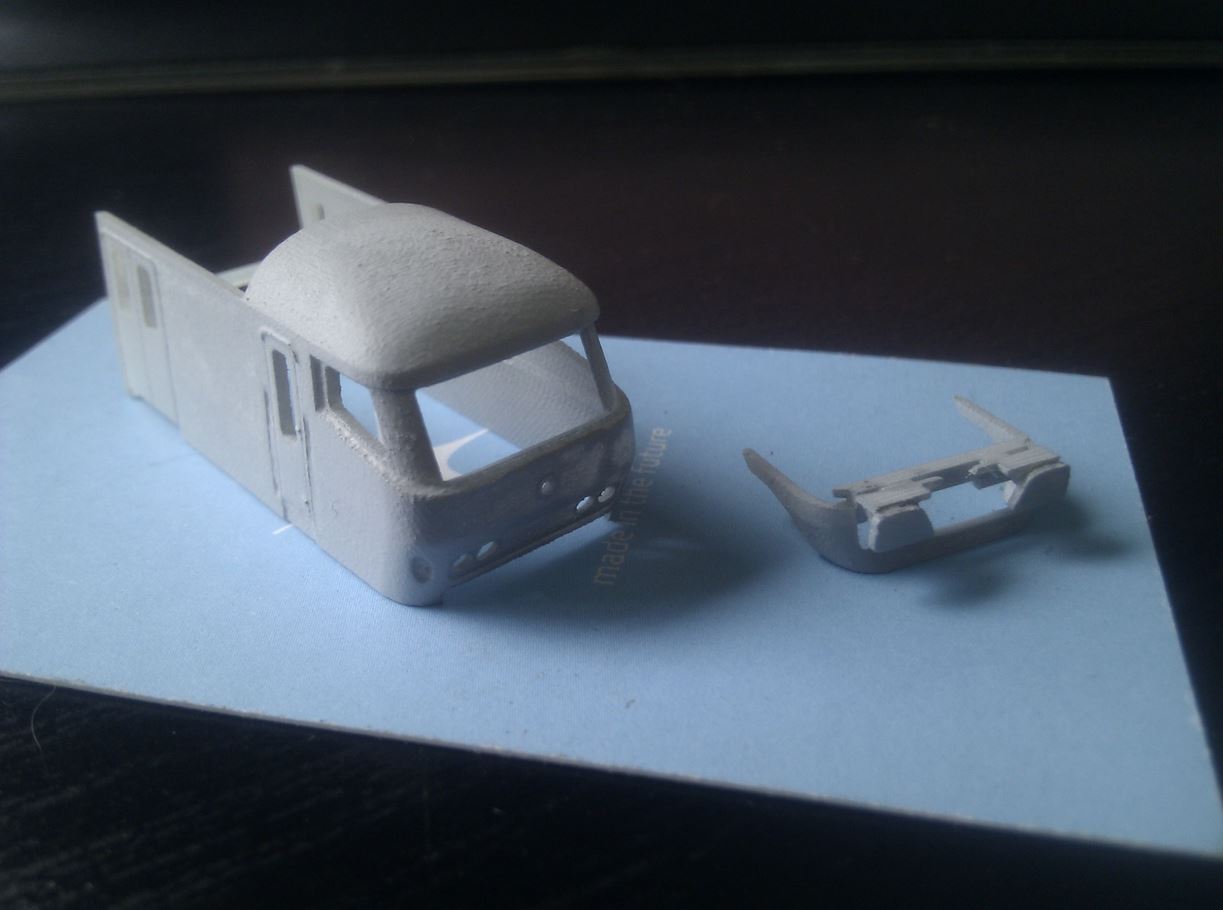

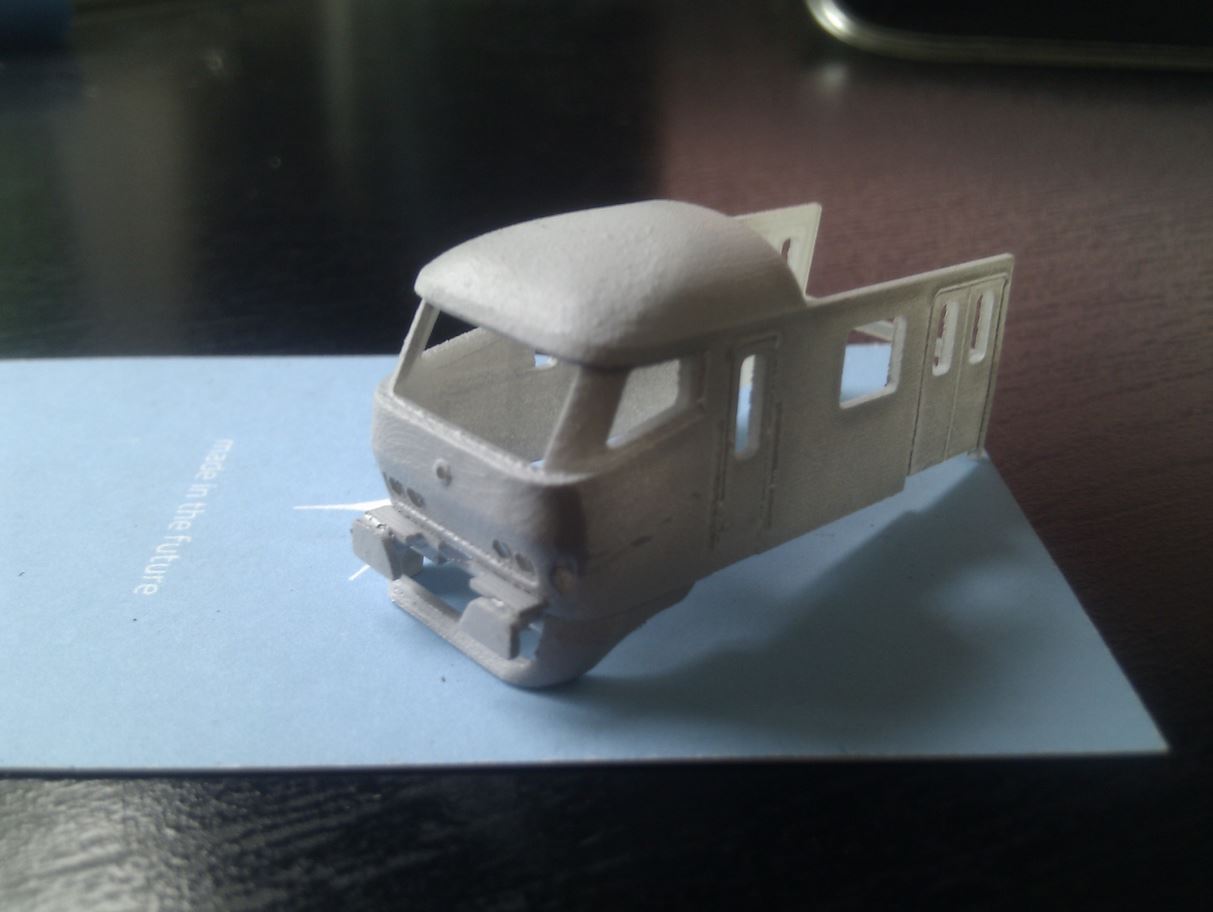

heb je misschien ook nog foto's van je model in aanbouw gemaakt?
Nee, ik heb geen foto's van tijdens de bouw. Ik kan wel een foto leveren van de gebruikte print in FUD:
Ik heb de deuren van de print niet gebruikt, omdat die te veel verschillen van die van het Minitrix-rijtuig. Het Minitrix-rijtuig werd verzaagd, en de deuren werden verplaatst. Ook de roosters in het dak werden verplaatst. Alles aan elkaar lijmen en dan lekker schuren (de geprinte kop is iets breder dan het rijtuig)
Het interieur werd ingekort, en aan één zijde werd de kortkoppelingskop van het rijtuig verwijderd. Aan deze zijde werden ook de buffers afgesneden, alsook de boorden van de bodemplaat wat afgeschuind, zodat de aangepaste kap erop past. Daarna werden de buffers er terug onder gelijmd.
