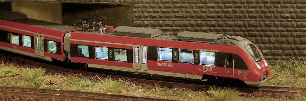

Re: Modulebaan van Zita
en nog een paar.

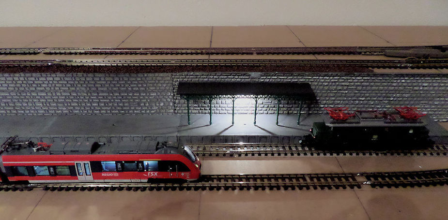

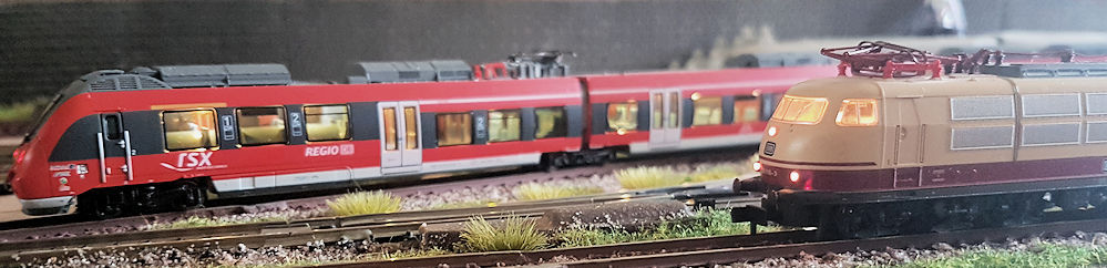

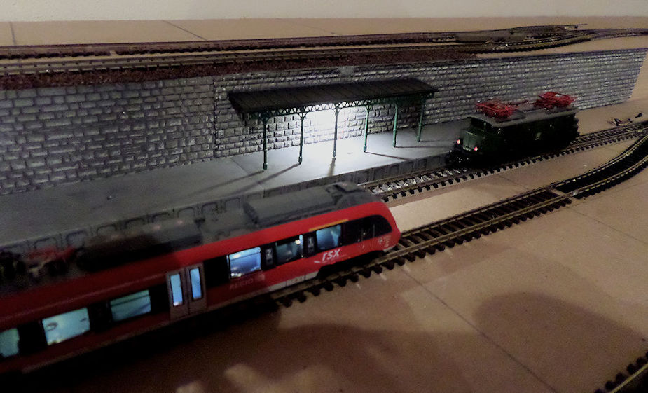

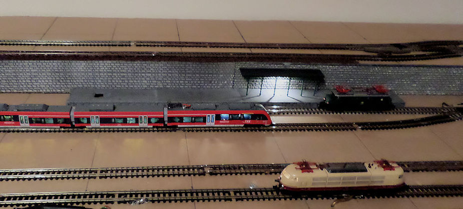

Hi
Een paar foto's van de 3e module waar ik mee bezig ben.
Module 1 en 2 ben ik ff zat , huisjes plakken vind ik niet echt leuk,
ik denk dat ik die maar ga scoren op mp of zo.
Deze module is erg leuk om te doen.
Gr Zita

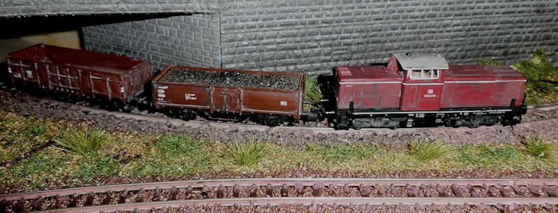

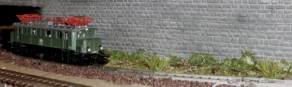

Geslaagd groenwerk hoor! Het enige wat ik zelf zou proberen is de rails iets hoger te leggen, hij verdrinkt een beetje in het landschap lijkt wel. En natuurlijk de bovenkant van de muurplaten nog even grijs maken en groen er op.
Thanks , rails ligt idd wat te laag.
Bij de volgende module laat ik de rails ietsje stijgen om dit op te lossen.

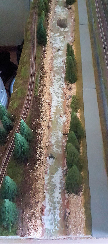

Hi
Klein steunmuurtje geprutst bij het zijlijntje ivm het riviertje.
begonnen met een riviertje te maken.
zie dat ik een stuk rails ben vergeten te schilderen
Gr Zita
Gr Zita

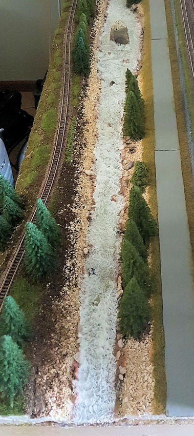

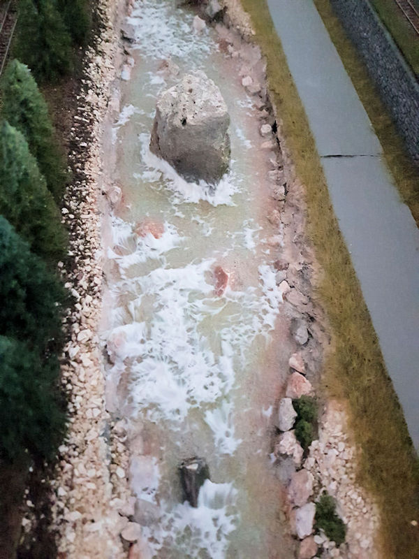

Hi
Bezig met het riviertje vorm te geven ,best wel lastig.
dat spul droogt transparant op en is lang te bewerken ,droog na 24 uur.
als het naar mijn zin is dan schuim kopjes maken door aan te tippen met witte acrylverf.
Gr Zita
Gr Zita

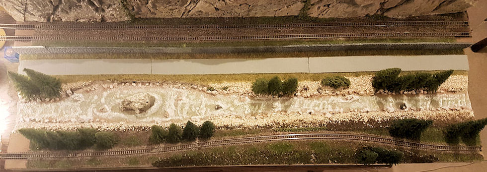

Hi
Update module aangepast het zijlijntje lag te hoog , in de lengte richting het lijntje voorzichtig er af gezaagd,
opnieuw op de module gemonteerd en nieuw landschap aangebracht ,was een klus , wel tevreden met het resultaat.
Wil niet boven de 2,5 procent stijging vandaar deze aanpassing , foutje in mijn berekening al doende leert men.
Maar goed deze module is nu dan wel klaar.
en nu bezig met het kopstation ligt op 7 cm hoogte ,daaronder ligt een keerlus en opstelsporen.
Gr Zita
