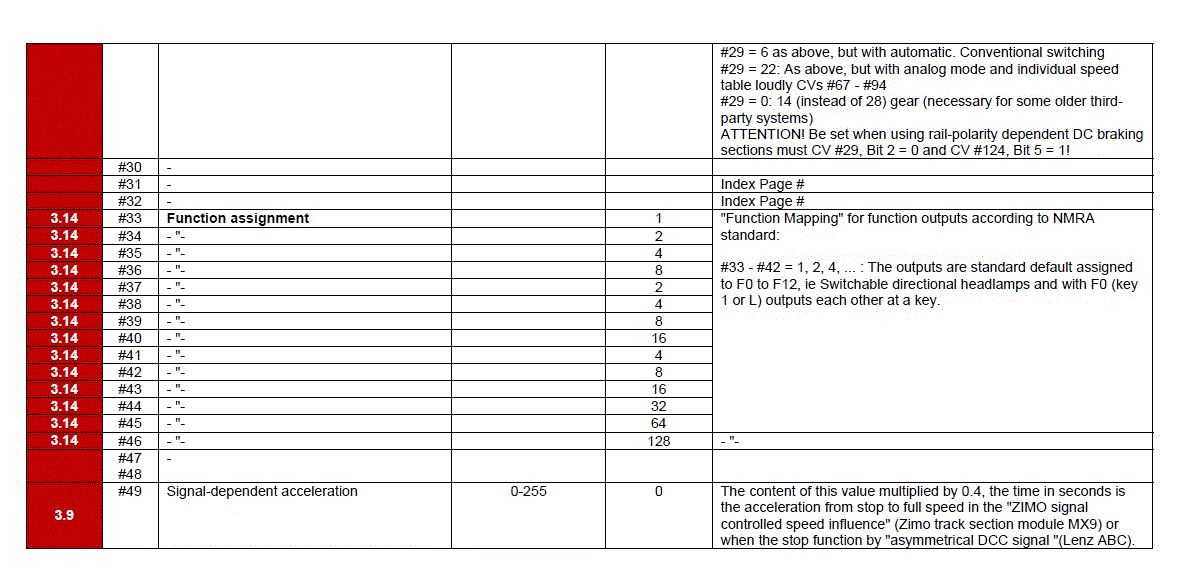

zie hier
Volgens de NMRA is CV33 #0 en CV34 #1 echter dat staat niet in de onderstaand uitreksel.
Re: Zimo cv waarden licht
Normaal zou cv33 op 1 en cv34 op 2 moeten werken. Misschien staat de decoder op alternatieve functiemapping. Zet voor de zekerheid cv 35 op 4 en cv36 op 8

Wim gooi jij nou Bits en Bytes door elkaar?
CV33 = bit 0 hoog (waarde 1)
CV34 = bit 1 hoog (waarde 2)
