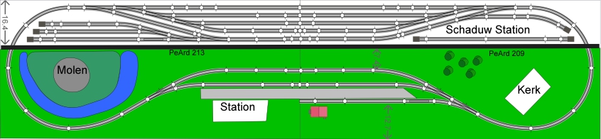

Eerst even over het baanplan waar je de seinen voor nodig hebt. Is dat nog steeds de laatste versie die in je baanplan draadje staat?
https://www.n-spoorforum.nl/viewtopic.p ... 10#p199582
Je schrijft namelijk dat je 3 inrijseinen nodig hebt, maar er zijn maar 2 trajecten (1 links en 1 rechts van het station). Ik zou dus slechts 2 inrijseinen verwachten.

Wim: inderdaad, het plaatje dat je laat zien is nog altijd het sporenplan.

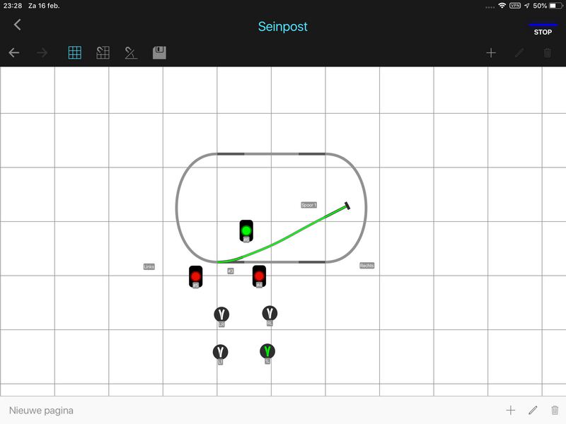

Met de Z21 app kun je complete wisselstraten inclusief seinen maken in combinatie met de 4018 moet dat zeker lukken.
Je moet dan alle seinen en wissels een eigen DCC adres geven. Je kunt dan een aparte wisselstraten definiëren voor inrijden van links naar rechts of van rechts naar links en beide voor uitrijden. Als je een tablet of een ipad heb kun je de app, de zwarte, downloaden en gaan experimenteren.
Re: Seinen linken aan wissels wanneer de baan NIET computer gestuurd is
Sander,
Bij deze een voorbeeld van wisselstraten met seinen op de Z21 app.
Dus 4 mogelijkheden voor 1 wissel met 3 seinen

Bedankt Gerard, en Wim ik moet me duidelijk iets meer verdiepen in de Z21 app. Ik heb de wissels wel kunnen opzetten, maar wisselstraten zoals Gerard laat zien nog niet. Ff youtube gaan afstruinen voor wat tutorials

Meteen even een update. Met een beetje zoeken zojuist een super simpel filmpje van 2 minuten gezien dat precies uitlegt hoe de route werkt. Een kind kan de was doen! Daar gaan we dus mooi mee aan de slag want dat word inderdaad de manier om wissels en seinen makkelijk aan elkaar te koppelen
