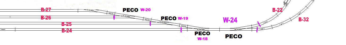

ik heb een wisselstraat die bestaat uit 2 Peco-Electofrog wissels,zijn alle gepolariseerd wordt aangestuurd door relais.W19 en W20,deze zijn verbonden met W18,die alleen is geisoleerd aan het doorgaande spoor naar B24
Dus vanuit :
W18 Rd> B24
afb>W 19
W19 Rd>W20
afb>B25
W20 Rd>B27
afb>B26
nou heb ik over de wissels W19 en W 20 geen spanning,moet hier een schakeling in komen???
Of doe ik wat fout???

Ton,
Een tekening zou veel verduidelijken.
Echter wat ik denk dat er fout gaat;
Als je van de eerste wissel 2 van de 4 rails voorziet van een geïsoleerde raillas om het puntstuk te isoleren, dan krijgt het wissel erna alleen via de 2 buitenste rails stroom. De 2 vanaf het puntstuk zijn stroomloos. Daarom moet je het 2de wissel nog extra van stroom voorzien.
Hopelijk is het zo duidelijk.

Ton,
Betekend een paarse streep een isolatie van beide spoorstaven?
In dat geval krijgt w19 alleen stroom als w18 op afbuigend staat.
W20 krijgt alleen stroom als w18 op afbuigend staat en w19 op rechtdoor.
Ik heb de isolaties anders aangebracht. Op de 2 middelste van de 4 staven van de wissel een isolatie. En na deze isolatie de volgende rail opnieuw voeden met een draad.
Hannesch

dwarsligger schreef: 22 jun 2019 13:00 Ton,
Bedoel je daar mee,op de 2 middelste v/d 4 staven,de B25 en B26???
en anders heb je misschien een voorbeeld van jezelf???
Mvg,Ton

Onderstaand een screenshot van bovengenoemde site.
Ik bedoel de gele lijntjes. Dat is de isolatie. Aan de andere kant van de isolatie weer een stroomdraad toevoegen.
De andere teksten op de foto kun je vergeten
Bovenstaande geld voor iedere wissel in je baan
Hannesch

Re: Peco-wisselstraat
Misschien is het handig als Ton even wat extra informatie geeft.
Zijn model aan word bijv gestuurd via Dinamo. Dat hij dus na een wissel als hij overgaat naar een nieuw blok beide staven moet scheiden.
Maar Ton, ik had je de vorige keer toch uitgetekend hoe aan te sluiten?
Als je de polarisatie W18 niet goed doet krijgen de wissels erna ook de verkeerde spanning, dus geen.
Begin bij de eerste wissel te meten en probeer te ontdekken wat er fout gaat. W18 en de wissel die rechts ligt worden met een relais gevoed vanuit de twee blokken links.
Zorg er eerst voor dat dat werkt.
Daarna kijk je of w18 goed is gepolariseerd, zet hem dan op afbuigen en kijk of de volgende wissel spanning krijgt en ook die polarisatie goed is. Meten is weten.
