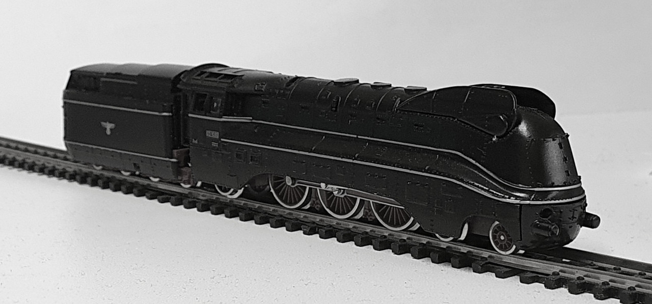

Update:
Ik was een tijdje geleden bij de N-Spoorstore om wat op te halen. Ik had al een aantal slipbandjes geprobeerd, maar allemaal te klein.
Dus de loc maar meegenomen (zonder de kappen en motor)om eens wat te proberen. Uiteindelijk lagen er tussen de Roco H0 slipbandjes nog
2 stuks in een Roco zakje zonder nummer. En waarempel, qua diameter past het! Ze waren alleen een fractie te breed! Dus ik heb de bandjes
om een pen gedaan en met een loeplamp en een vers scalpelmes er een randje afgesneden. Past perfect! De loc rijdt inmiddels met een andere
motor, decoder en LED verlichting rond. Alleen het testbaantje met R1 vindt ie niet leuk, het voorloopwielstel lijkt aan te lopen. R2 gaat goed.
Het is best een mooi model eigenlijk, Persoonlijk vind ik het rode onderstel wat raar afsteken, een foto in zwart-wit laat naar mijn
smaak een mooier model zien!
