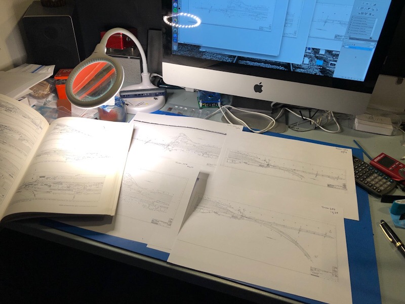

Ik heb inmiddels via verschillende kanalen en met uiteenlopende kwaliteit tekeningen van het voormalige emplacement van Elst ontvangen.
Dat geeft mij een aardig beeld van de (onmogelijke) klus om dit ongeveer na te bouwen.
Via sporenplanonline.nl heb ik scans besteld van de schaaltekening van het emplacement van Elst zoals deze was in 1970 toen ik regelmatig op dit station kwam. Als ik deze binnen heb dan wil ik eens gaan nadenken of-, hoe en in welke mate ik dit zou willen nabouwen in spoor N.
Het is me wel duidelijk dat er veel concessies gedaan zullen moeten worden. En voorlopige zal het bij plannen blijven.
Maar het maken van een mooi baanplan met een realistische touch geeft ook al veel plezier.
We zien wel hoe het zicht ontwikkelt.

Heb inmiddels aardig wat informatie verzameld:
Scans met wisselende kwaliteit (leesbaar tot onleesbaar) van tekeningen van het emplacement van Elst uit 1922, 1940, 1958, 1969, 1977, 1979
Bronnen:
- forumleden, Guus, Wilco, Ton
- sporenplanonline.nl
- het Utrechts archief
- NVBS
- Boek "Locomotiefloodsen en tractieterreinen".
Voor mijn plan neem ik de situatie van 1969 als uitgangspunt.
En zolang het bij een plan blijft dan kost het alleen tijd en nog geen geld en ruimte. :)
Mijn idee is wel om een realiseerbaar plan te maken.
Of het dan ook uitgevoerd wordt dat zien we dan wel weer.

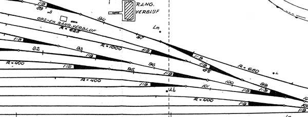

Een duidelijke schematische tekening van het emplacement van Elst van rond 1970 vond ik op deze site:
https://www.klassiekebeveiliging.com/seinhuizenEst.htm
Bij deze een stukje van het emplacement uit de scan van sporenplanonline; www.sporenplan.nl
Het lijkt erop dat er dit rangeerterrein ook groot aantal Y-wissels zijn toegepast.
Is het bij iemand bekend of dit ook het geval is bij rangeerterreinen? Of is dit een tekenwijze.
En wat betekend 1:9 wat bij de wissels staat?
Dit laatste heb ik inmiddels gevonden op wikipedia https://nl.wikipedia.org/wiki/Wissel_(spoorweg):
Wisselhoek en snelheid
De wisselhoek is de hoek die het puntstuk maakt. De wisselhoek wordt niet aangegeven in graden maar als hoekverhouding. De hoekverhouding is de tangens van de hoek tussen de hartlijnen van het doorgaande en het afbuigende spoor. Hoe scherper de wisselhoek, hoe slanker en langer het wissel, en hoe hoger de snelheid waarmee het wissel bereden mag worden als het in afbuigende stand ligt. In de doorgaande stand is de snelheid over het algemeen begrensd tot de plaatselijk toegestane snelheid. Om de onderhoudbaarheid van het spoor te vergroten beperkt ProRail het aantal typen wissels dat gebruikt mag worden.[2][3][4][5]
met vriendelijke groeten,
z21, iTrain, Mac Mini M2 Pro
pr8 baan
WilcoV
Berichten: 2950
Locatie: Bemmel
Re: Emplacement Elst
Bericht door WilcoV »
Elst had geen Y wissels. Wel had Elst enkele wissels liggen op locaties waar je over het algemeen bij modelspoor een ander wissel legt.
Als voorbeeld, over het algemeen leg je bijvoorbeeld rechts een rechts afbuigend wissel vanaf het hoofspoor. Als je daar aan de afbuigende kant een links afbuigend wissel er aan legt, komt je afbuigende spoor weer recht naast je hoofdspoor. In Els worden enkele rechts afbuigende wissels weer gevolgd door wederom een rechts afbuigend wissel. Dit was omdat het terrein breder was en zo met een bochtiger begin een grotere breedte als direct aan het begin van het emplacement werd bereikt (vanuit Nijmegen gezien). Dit kan je vooral goed op foto's zien die via google redelijk makkelijk te vinden zijn.
1:9 is de wisselhoek (hoekverhouding) die gebruikt wordt voor 40 km/u wissels met een radius van 195 m of 260 m.
Laatst gewijzigd door WilcoV op 17 jan 2020 16:29, 1 keer totaal gewijzigd.

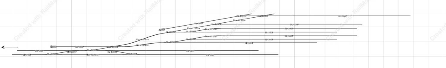

TonN schreef: 17 jan 2020 16:34 Waar je bij de planning even over na kan denken is wat je wil als hart-tot-hart afstand. Kies je een reeële afstand (25 of 28 mm) moet je wellicht wat aan je wissels doen. Bij roco en minitrix wissels moet je dan wat van de wissel afzagen. Hoe dat bij Peco is weet ik niet. Voordeel hiervan is wel dat je wisselstraten korter worden.
Ik ga uit van Peco code 55 rails en de medium wissels dat zal een hart-op-hart afstand van de doorgaande sporen geven van ca. 26,5 mm. Dat is dan gegeven bij een overloopwissel. Bij de opstelsporen wordt de afstand iets minder als het afbuigende spoor van het wissel naar het opstelspoor gaat.
Moet nog zien hoe dit gaat uitpakt als ik het in RailModeller ga tekenen.

1e Opzet, van de noordzijde, richting Arnhem
