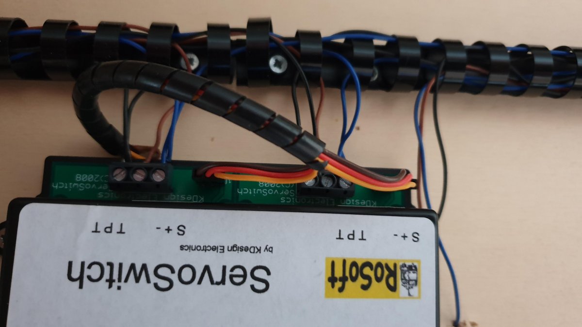

Ronald. Kijk eens naar de servo kabels en of deze langs voedingskabels van je rails lopen. Lijkt er op dat er sprake is van storing tussen die 2
Re: wissel doet soms raar
Zie foto
- servo_2.jpg (85.01 KiB) 2150 keer bekeken
Heb je dit ook al met Wim gedeeld? Misschien herkent hij dit

Heb je al eens geprobeerd om de servoswitch rechtstreeks te voeden met een dradenpaar van af de voeding? Mogelijk gebruik je daar toevallig het DCC paar voor de voeding van de module, en niet de externe wisselspanning.
De voeding naar de servodecoder komt rechtstreek van een apart voeding.Deze draden hebben ook een andere kleur dan dcc signaal.
Ga volgende week als op nieuw bedraden.
Om weer wat uit te sluiten.
Mvg ronald
Mvg ronald
Je hoeft niet alles meteen opnieuw te bedraden. Gewoon even een dradenpaar rechtreeks van de trafo naar de module. Als alles weer normaal reageert, hoef je gewoon enkel maar de voedinglijn van deze module na te kijken.
Dat is ook de bedoel....eerst de voeding.
Blijkt dat het niet te zijn.....dcc signal
Daarna de draden naar de wissels.
Mvg ronald
Mvg ronald
