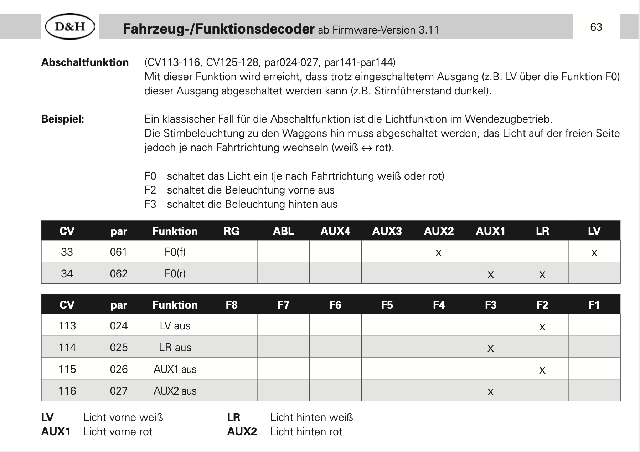

Ik heb een DH10C-3 decoder ingebouwd in een Minitrix NS1312... maar de rijverlichting gaat verkeerd om aan. Nou kan ik de draadjes even losmaken en weer andersom solderen, maar ik vroeg me af of ik dit niet ook softwarematig kan oplossen met een wijziging in de chip? Weet iemand of dat kan? En hoe? Ik gebruik een Multimaus met een Z21start. Kan het in de handleiding van de Multimaus c.q. de chip niet vinden...

Handleiding DH10C-3 opzoeken, ik schat 33=1 maar zelf even zoeken.

Mijn Duits is nogal beroerd.. niet handig met modelspoor, ik weet het..
Wie kan hier chocola van maken?

Cv33 op 2
Cv34 op 1

Of cv29 op 3

Cv29 bit0 waarde 1

Daarmee zet je de loc dus ook op 14 stappen. ;)

nee hoor, komt helemaal goed ... als je bitje 0 op waarde 1 zet wissel je de rijrichting om ...
je moet NIET cv29 op waarde 1 zetten ... dan heeft Rick gelijk.

Niet via cv29 oplossen, als je een keer het register aanpast vergeet je dat bit.
Cv33 is de witte draad, zet die op 2 ipv 1
Cv34 is de gele draad, zet die op 1 ipv 2
Dan is wit en geel in de decoder omgedraaid :)

Dank allemaal! Ik heb de methode 'martindomburg' gevolgd aangezien die me het meest logisch leek. Gelijk ook de Multimaus eens op Engels gezet.. de mijne kent geen NL als taal, stond op Duits.
Maar, het belangrijkste: het werkt!
