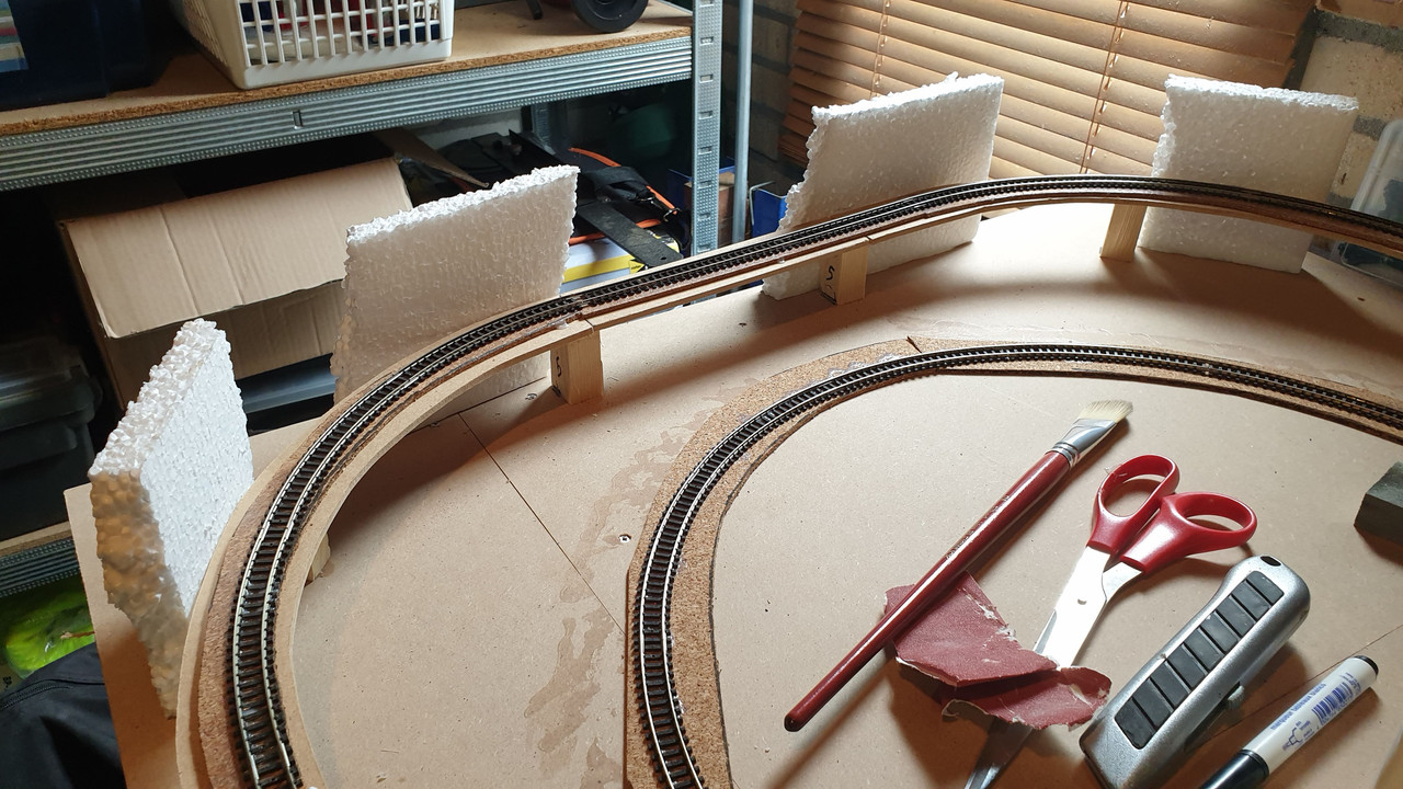

Daarna naar de action voor verf en andere hobby dingen en fijn in de rij staan. Daarna door naar de bouwmarkt voor piepschuim platen om de bergen mee te kunnen maken. En last but not least nog even naar de zweedse winkel voor de kurken placemats. Dus we kunnen aan de slag.

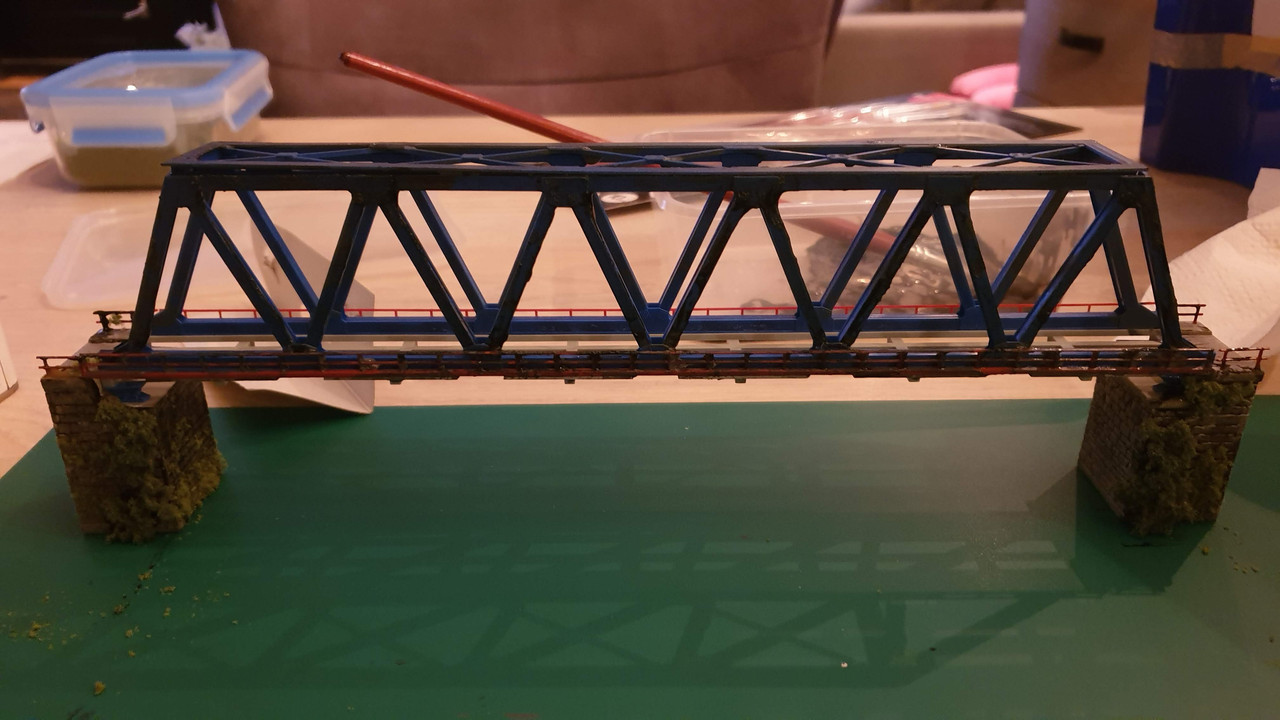

in de avond meteen begonnen aan de eerste brug. Deze moet nog een andere kleur krijgen en geweathered worden zoals dat zo mooi heet. Ik ben heel benieuwd. voordeel is dat je zo'n brug niet zo snel kan verklooien. Maar je kunt wel mooi alles uitproberen wat je gezien hebt.

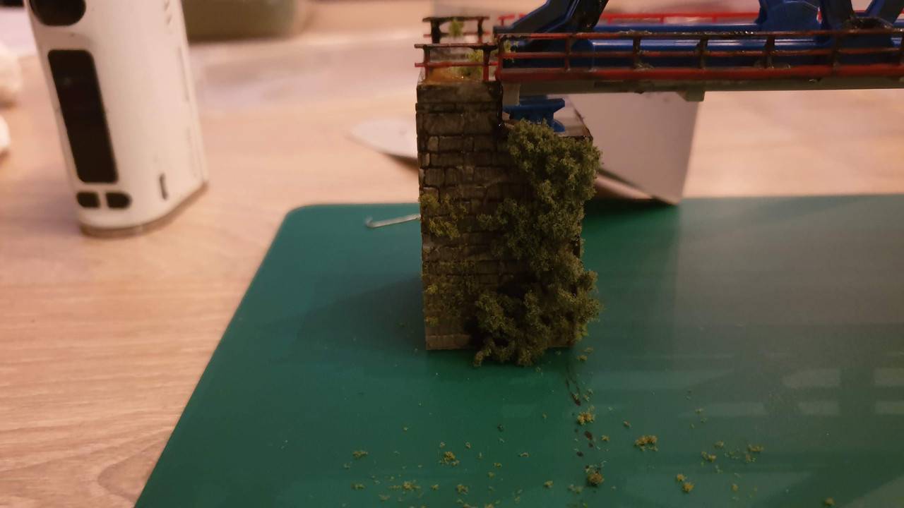

Ook de portalen worden nu onderhanden genomen.

Dat valt zeker niet tegen. Die landhoofden zien er leuk uit zo.
Tip (omdat je aangeeft vooral te gaan voor mooie scenery): bij je brug ziet de reling (de brug zelf kan ik niet zo goed zien) er nog wat plastic-achtig uit (en heeft daarmee nog een iets te grote uitstraling van speelgoed). Wat vaak enorm helpt is het eerst te schilderen in de kleur die je hebben wilt, en pas daarna te gaan verouderen. Een airbrush geeft het meest strakke resultaat, maar het kan ook gewoon met een kwastje en (dunne!) verf.
rongoos
Berichten: 75
Lid geworden op: 15 mei 2020 08:37
Re: De eerste stapjes
Bericht door rongoos »
bedankt voor de tip stephen, ik zit een beetje te rommelen met de verf die ik moet gebruiken. De acrylverf werkt dus niet goed op plastic bouwdozen. Misschien prima geschikt voor de scenery maar niet voor het plastic. Dat heb ik dus alvast geleerd. Ik heb nog een brug die gedaan moet worden, dus even kijken wat voor verf ik daarvoor ga gebruiken.

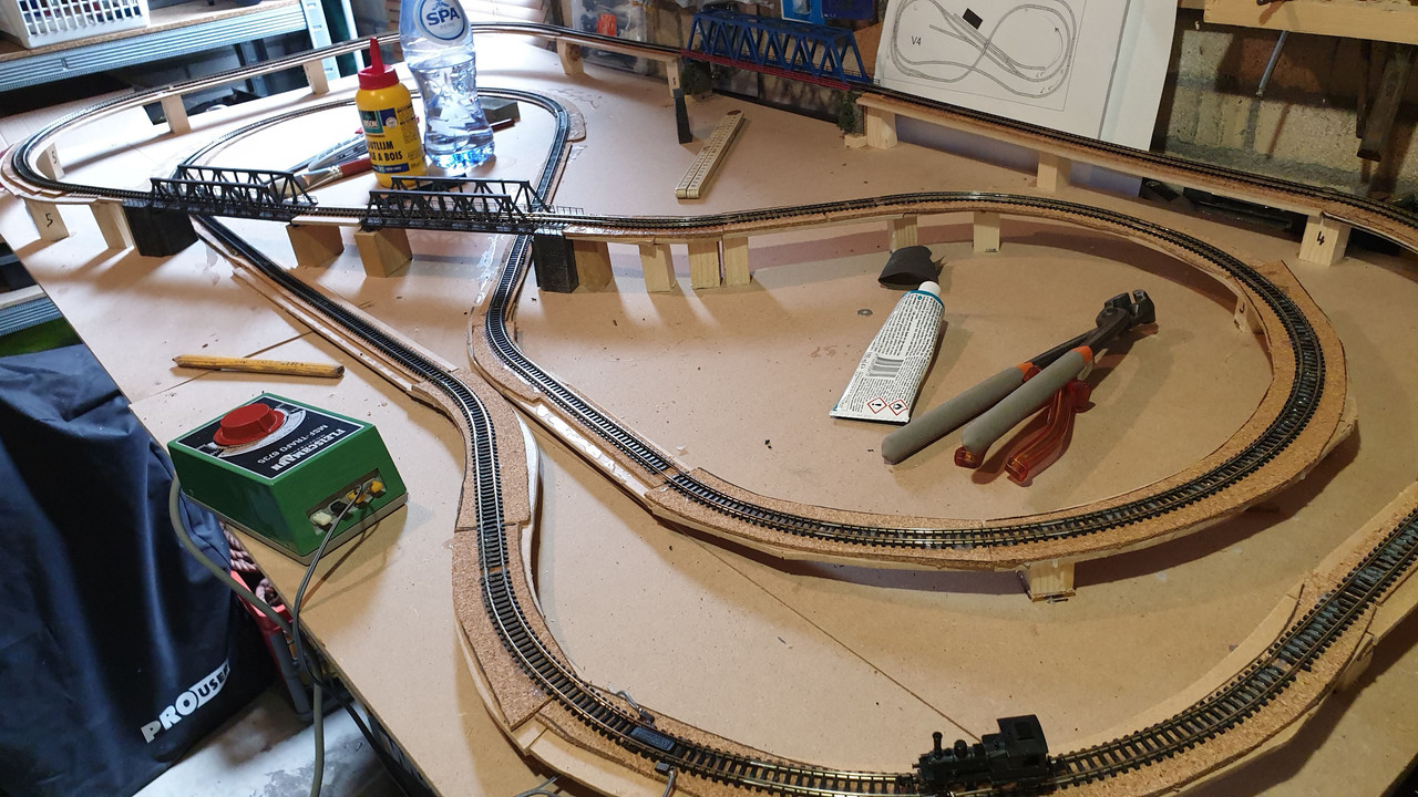

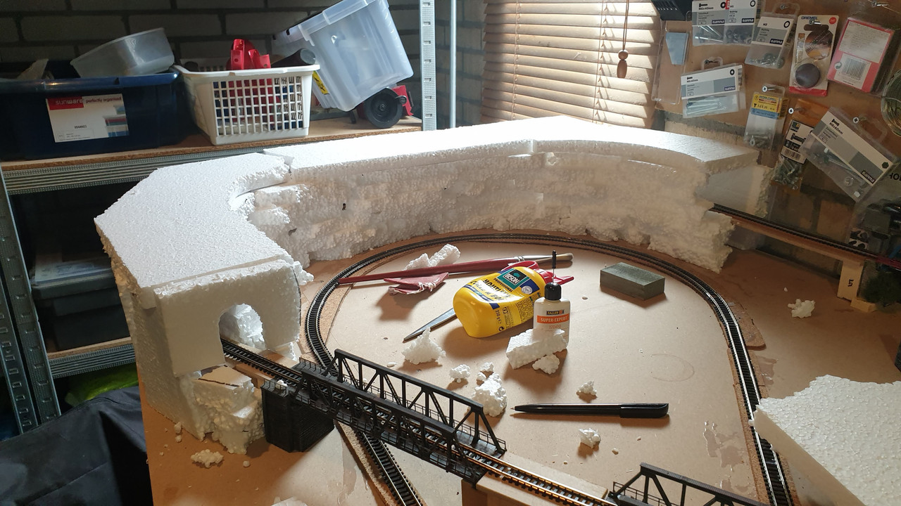

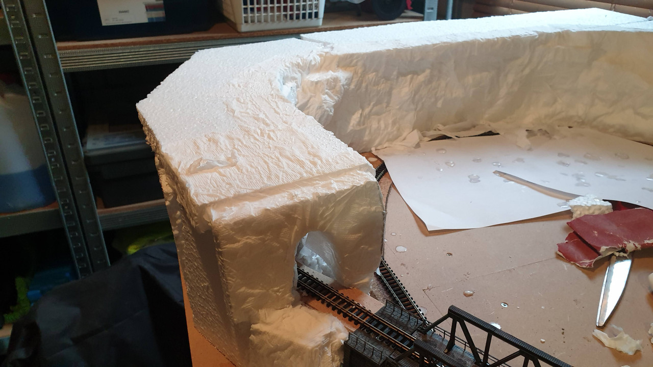

Ok, afgelopen week weer wat aan mijn baan kunnen prutsen. De rails liggen en de eerste proefrondjes zijn gemaakt. De loc rijd ietwat schokkerig. ik vermoed dat ik meerdere stroompunten moet hebben. Mijn intentie was om een ringleiding te maken, maar ik kreeg de draadjes gewoon niet aan de rails gesoldeerd. Tips zijn meer dan welkom. Alhoewel ik er nu niet veel meer aan kan doen want de rails zijn verlijmd. De baan gaat waarschijnlijk deze week nog naar de zolder. Staat nu in de schuur maar zal daar weg moeten omdat hij daar gewoon in de weg ligt.

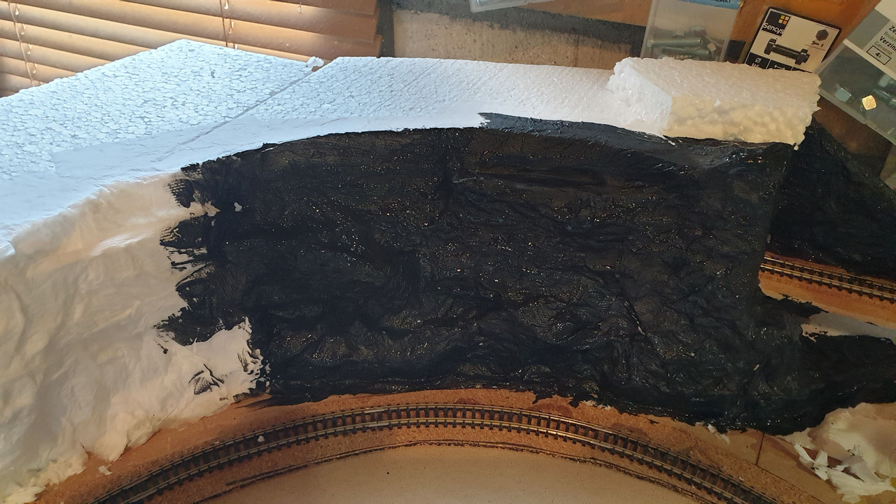

Voorzichtig ook met de eerste bergwand begonnen. Bovenkant weet ik nog niet precies wat ik er mee ga doen.
aan de buitenkant heb ik openingen gehouden om nog bij de trein te kunnen als deze ontspoort

Wat voor rails gebruik je?

Hoi Ron,
Solderen aan merken als minitrix,roco,fleischmann,peco zou eenvoudig moeten kunnen.
Bij Arnold rails moet je speciale tin gebruiken voor edelstaal of solderen aan de raillasjes.
Hier op het forum is er een thread aan gewijd.
Of aansluitklemmen gebruiken kan ook .
