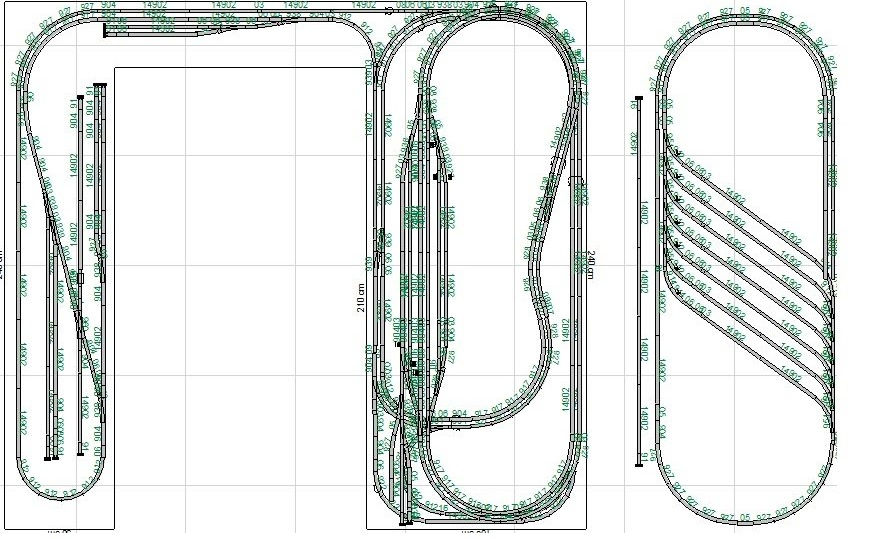

hallo
ik heb op wintrack een baanplan met minitrix rails gemaakt.
de bedoeling is dat de baan digitaal bestuurd gaat worden.
aan de linkerkant is het industrie gedeelte.
en helemaal rechts is het schaduwstation.
als er eventueel punten zijn die beter kunnen hoor ik het graag.

Hallo Sander,
Dat zijn best wat rij mogelijkheden ;)
Eén uit het grootbedrijf bij een station kun je nog overwegen om toe te voegen en dat is mogelijkhijd om van het linkerspoor naar het rechterspoor te kruisen. Zeker omdat er ook wat opstelsporen zijn. Hierbij wel opletten dat je op met oversteek wissels een keerlus effect krijgt. Dat keerlus effect heb je ook midden vooraan op het brede gedeelte waar je al wel een oversteek mogelijkheid hebt.
In je schaduw station kun je dat keerlus effect wel oppakken voor je hele baan denk ik.
Verder lijkt het me raadzaam om eens te kijken met welk materieel je gaat rijden en wat daarvoor de minimale radius is. Ik zie best wat radius 1 bochten namelijk en niet alle locs en wagons/rijtuigen worden daar erg blij van ;)
