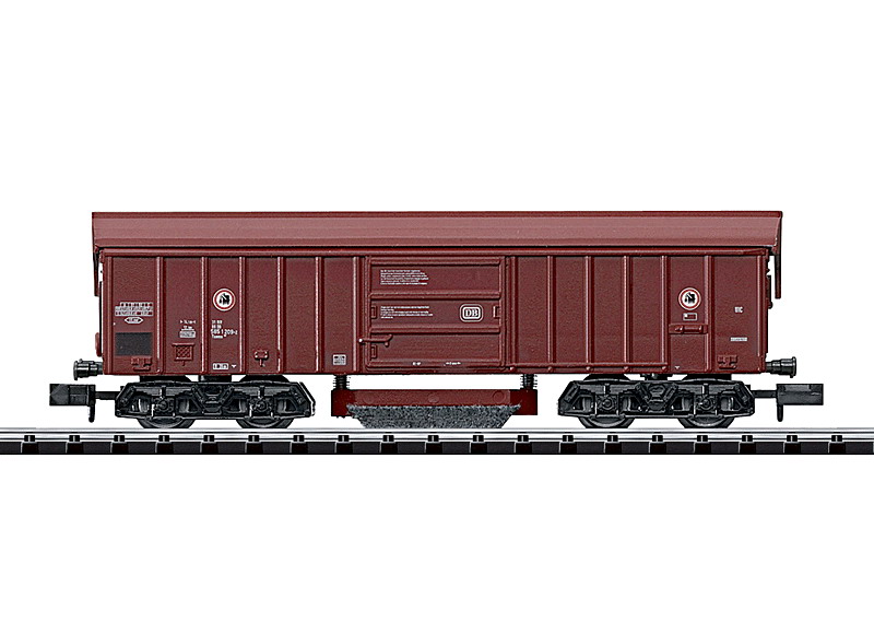

Naast Roco-clean en Tomix gebruik ik ook de Minitrix 15500. Voordeel van deze: 4-asser, kort, loopt niet vast ook niet in scherpe bochten, licht (kan dus ook hellingen op).
Nadeel, minder druk, dus meer rondjes rijden.
Van de 3 mogelijkheden gebruik ik deze het meest.

Volkomen mee eens Jos, deze Minitrix is een heel fijn schoonmaakwagonnetje. Tevens afgeveerd, kan je van de Roco-clean niet zeggen. Op mijn modelbaan is de Roco-clean een rampending, liep ook tevens vaak uit de rails of vast.
