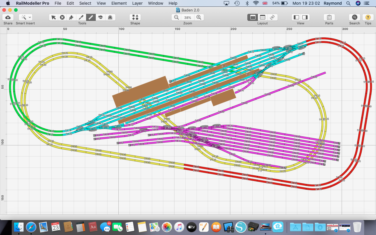

Misschien kan ik in de toekomst een schaduw station kwijt maar nu nog niet. Als de kids het huis uit gaan misschien... :lol:
De oppervlakte waar de baan op light is 3M x 1.5M.
Zover ziet het er zo uit op papier (computer)
Station boven en een paradebaan lager aan de voorkant en de rest uit zicht.

Ik heb weinig verstand van electronica vandaar. Ik heb geloof ik 25 digitale locs maar er rijden er normaal maar een stuk of 10 rond op mijn huidige baan (verschillende tijdperken) Misschien nog iets minder op de nieuwe baan.
Nieuwe baanplan een paar posts terug. Het roze gedeelte wordt niet geautomatiseerd. Misschien gaat dit later als ik het hele gebeuren onder de knie krijg.
Als ik nu de ongedetecteerde gedeeltes rechtstreeks aan de twin center hang tot dat de diodes etc. door de post komen, gaan dan de treinen een beetje sneller op dat stukje of kan er iets kapot gaan?
