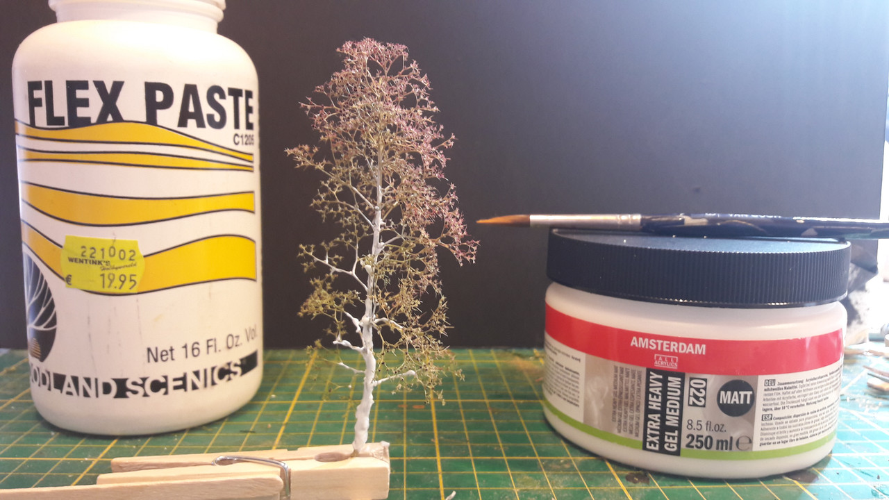

Stap 3
De steeltjes van zeeschuim zijn voor boompjes eigenlijk te dun, daarvoor smeer ik ze van onderaf in met extra heavy gel medium van Talens Amsterdam. Ik heb ook woodland modeleer pasta, maar deze kan ik niet zo dik aanbrengen als de gel.
De gel gaat er eerst in klonten op alsof je boter aan de rand van het kuipje afsmeerd. Iets later kan je wel voorzichtig met een kwastje de gel in de lengte uitsmeren. Probeer hierbij vooral te letten op klodders die in de oksels van de takken zitten.
Dat andere spul van Woodland gebruik ik dan om de rest van de boom iets dikker en steviger te maken. Dit laat
zich gelijk vrij egaal en makkelijk uitsmeren en vormt maar een dun laagje.
Het leuke is dat je nu ook al een idee van de typische witte stam krijgt.

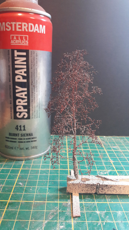

Stap 5
..is met de spuitbus het hele boompje licht warmgrijs spuiten. Als de onderkant niet helemaal in de verf zit dan geeft dat niet.
Daarna ook met de spuitbus proberen alleen de buitenkant van de takken donkerbruin te krijgen..
De kale takken lijken aan de uiteinden wat rood dus dat probeer ik ook nog...

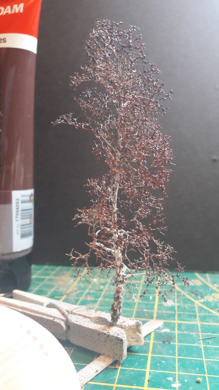

Stap 6
Zoals je ziet heeft de stam toch wel wat bruine verf meegekregen. Dit gaan we met grijs en buffwit uit de tube met een kwastje weer corrigeren.
Hoe hoger in de boom je het nog "wit" kan krijgen zonder de uiteinden van de takken te raken hoe beter. Ook het begin van de takken mag lichter worden.

Stap 7
Dan volgen de "stippen" die in wezen de aanzet van oude takken waren en eigenlijk een wieber of ^ chevron vorm hebben, maar in 1:160 ook wel stippen mogen zijn...
onderin mag het.bijna egaal bruin zijn waarna de stippen naar boven toe steeds kleiner en minder worden.

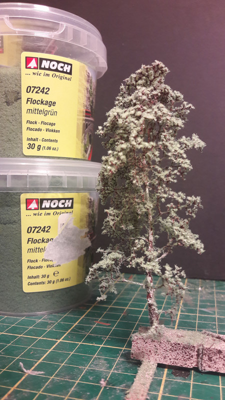

Re: Zwitserland Periode II. Lauterbrunnen, Zermatt e.a. Van de hak op de tak.
Geplaatst: 14 mei 2022 21:24
door Folkert van Wijk
Stap 7
Het groen...
Ooit heb ik op het oog, appart van elkaar drie potjes Noch strooisel gekocht. Nu blijk ik dus drie keer een potje met hetzelfde nummer gekocht te hebben. Maar de kleuren zijn wel verschillend. Afijn twee van die potjes gebruik ik nu voor berken groen en berken highlight...
Maar ik heb een beetje dom gedaan, want bij de tweede sessie hebb ik te veel spuitlijm gebruikt. Resultaat: een dichter en lichter bladen dek aan de bovenkant...
...en een pluiziger boompje dan ik voor ogen had...

De kunst is ook om niet de stam te bevlokken. Soms gaat dat beter dan andere keren. Misschien i.p.v. de spuitbus toch maar eens een kwastje met lijm proberen.
Geplaatst: 05 jan 2023 16:31
door Zaunkönigs Bahn
Folkert van Wijk schreef: 14 mei 2022 21:24 Stap 7
Het groen...
Bomen zijn aan de bovenkant wat "pluiziger" omdat daar het zonlicht wordt gevangen, dus ik vind je boom wel geslaagd. Gefeliciteerd met het resultaat. :Thumb
